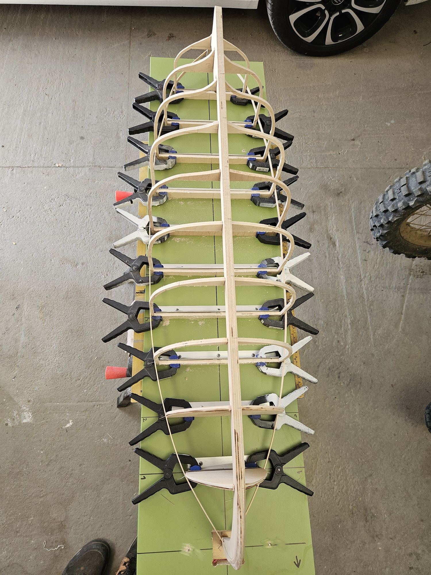

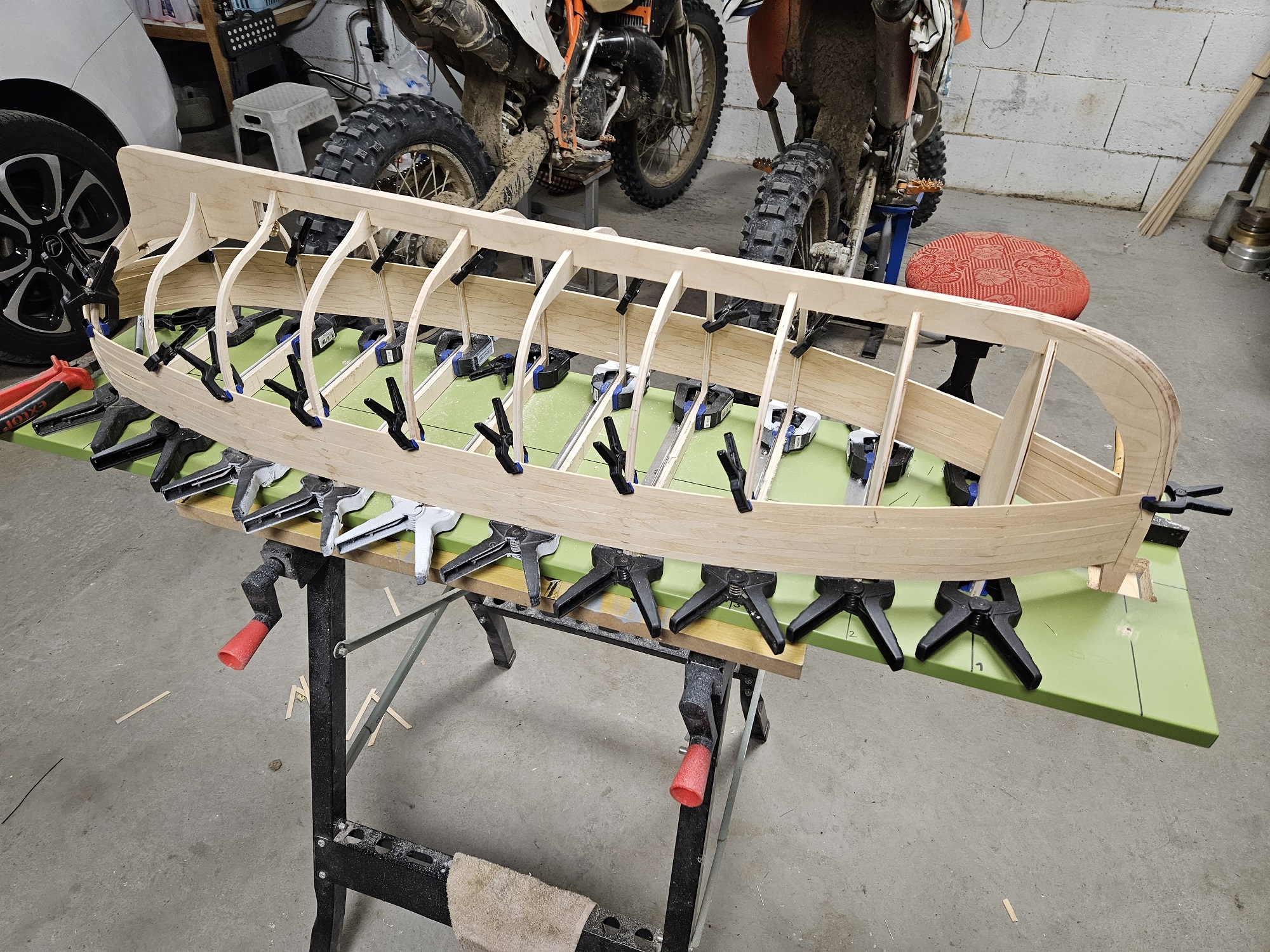

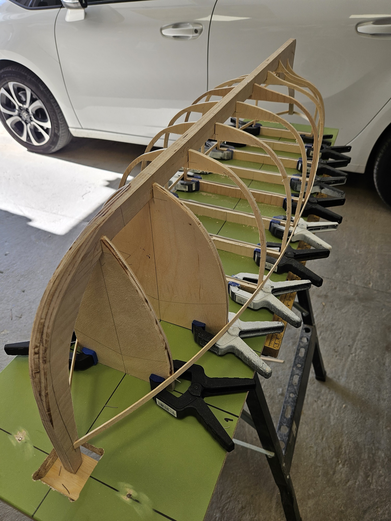

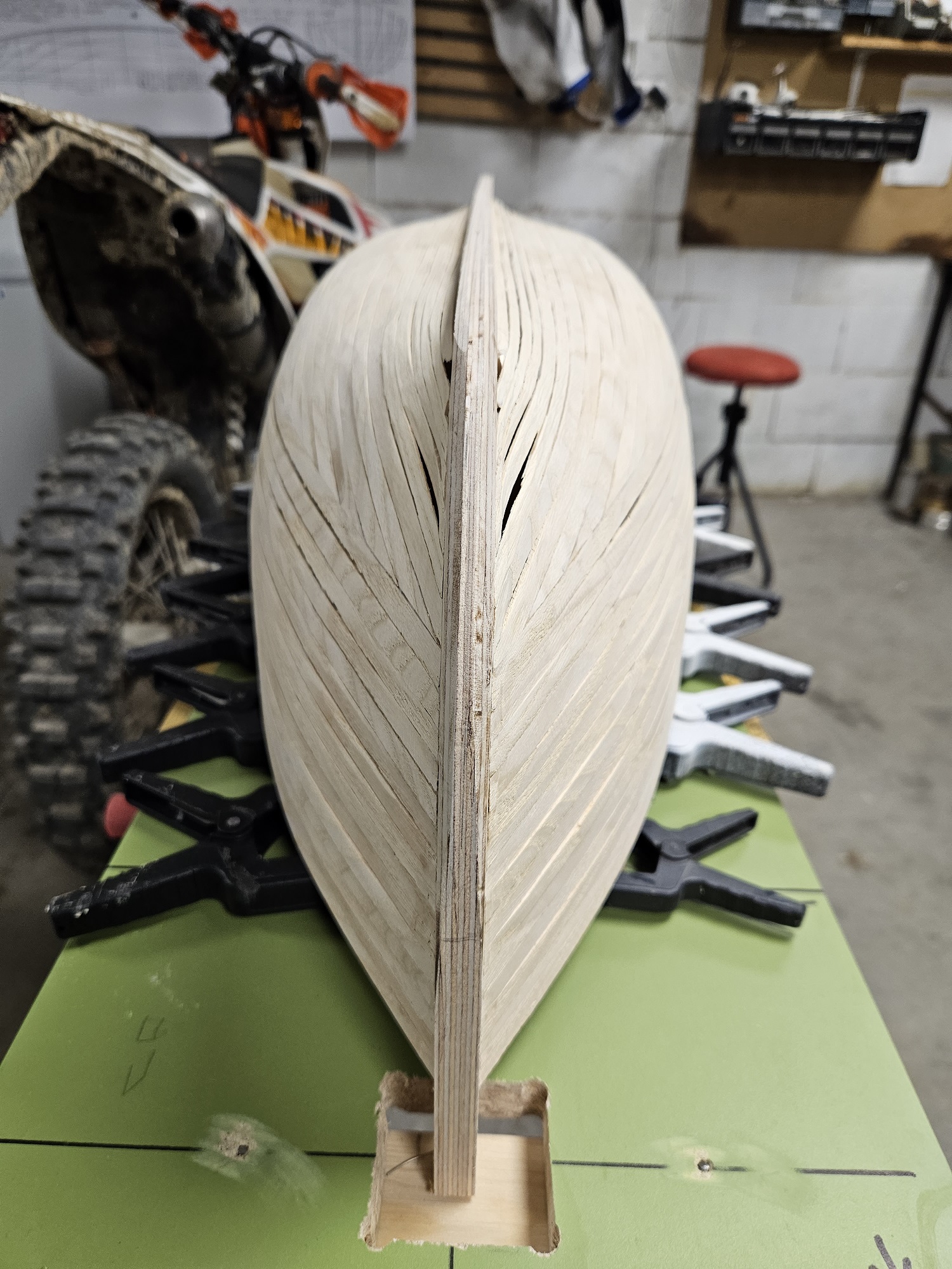

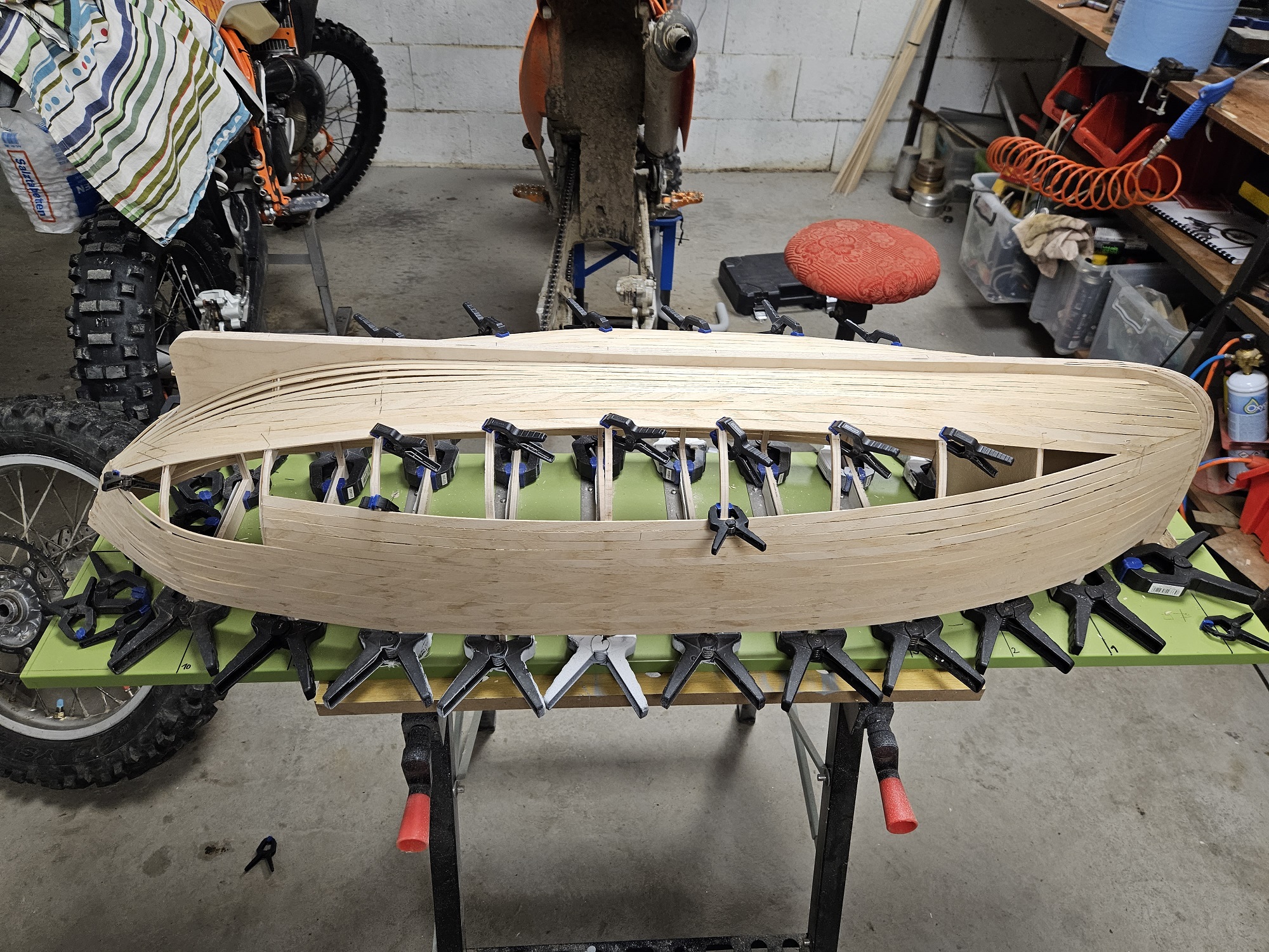

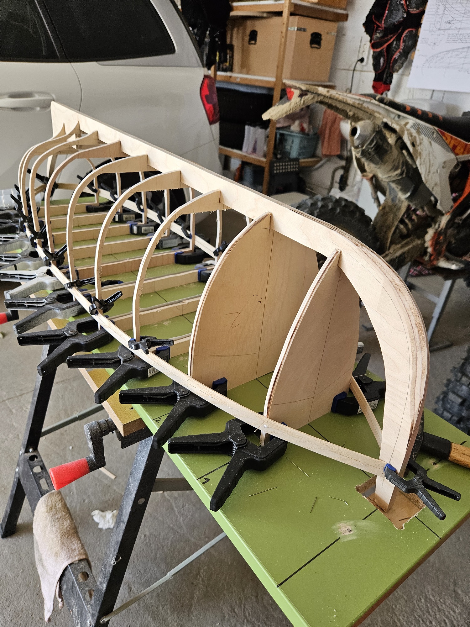

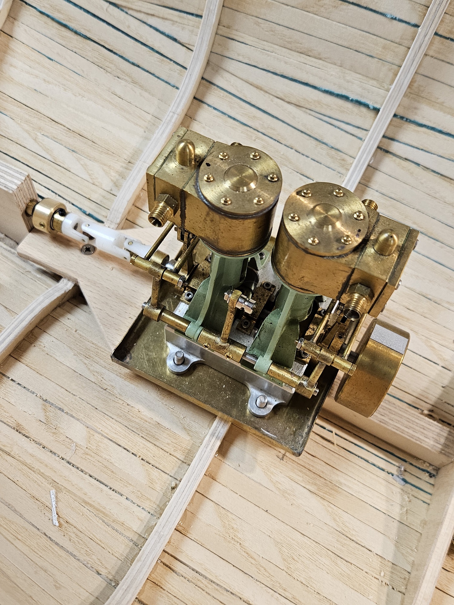

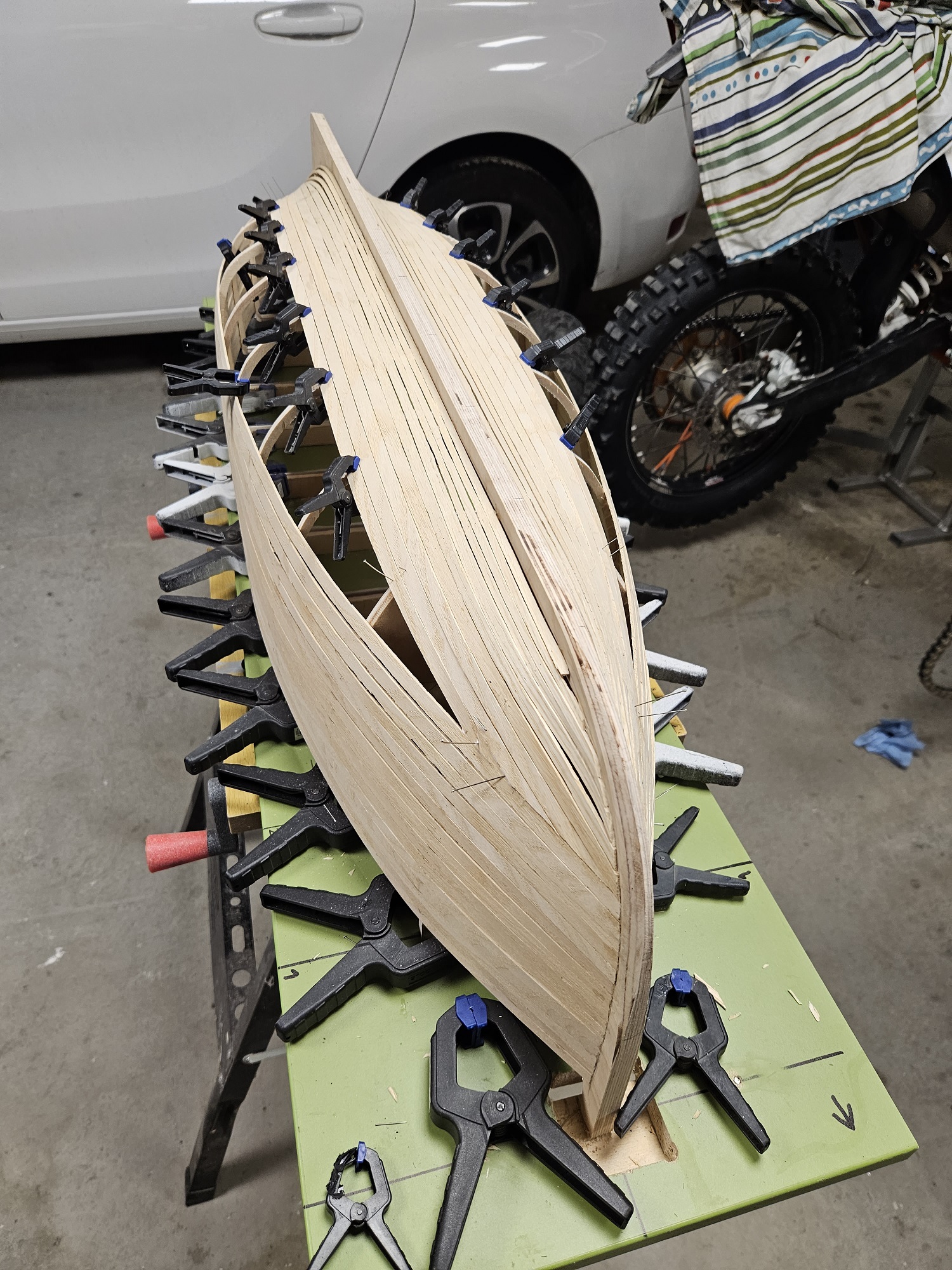

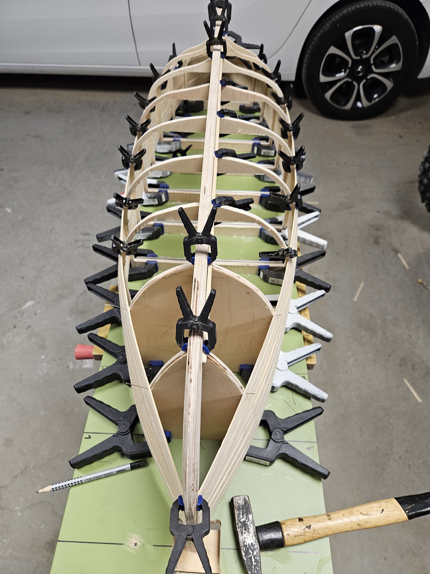

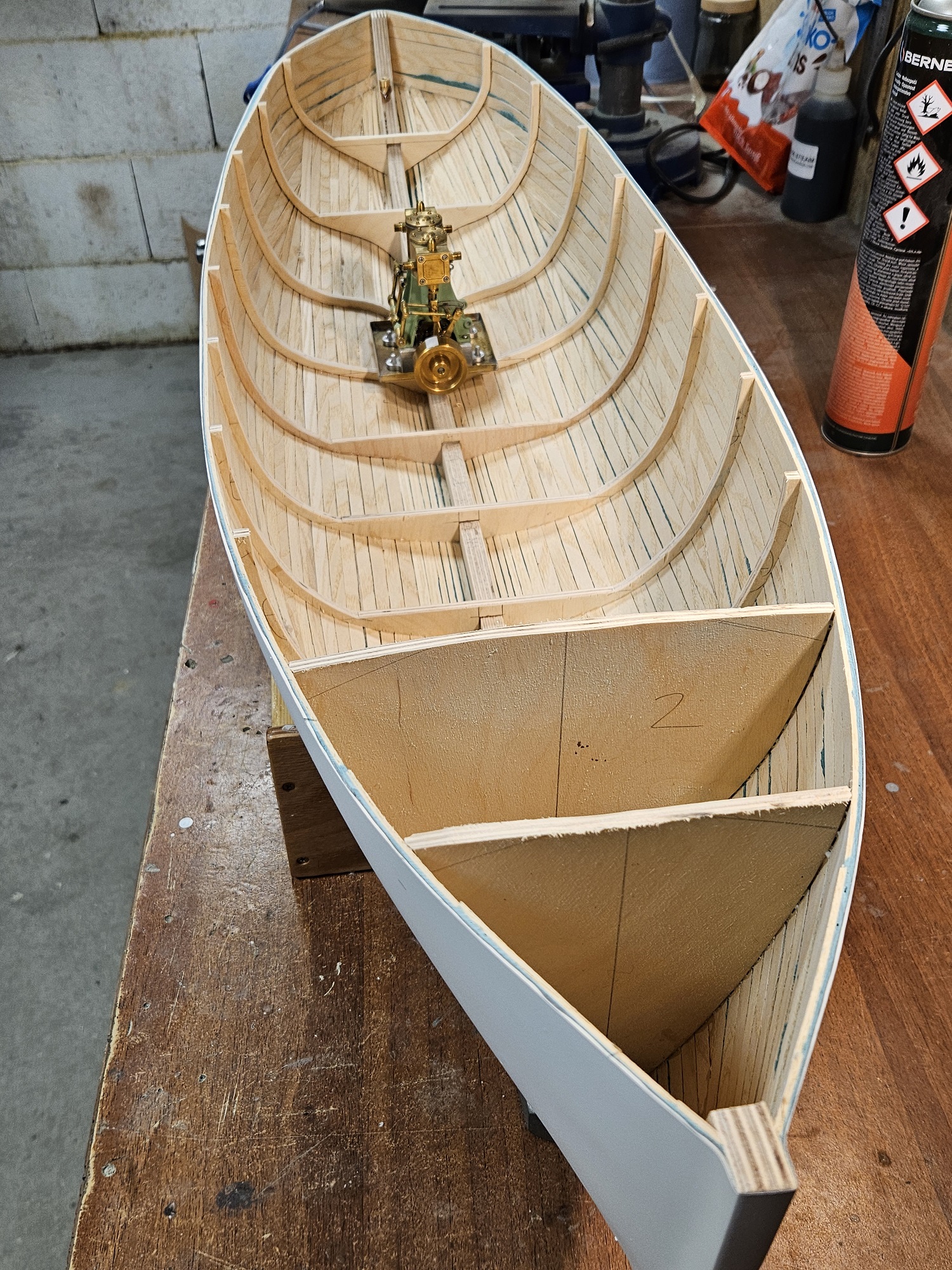

A gerinc 12-es rétegelt lemezből készült, az oldalbordák 6-ból. A palánkolás 2mm x 8mm-es kőrisből.
Kiss Gergő
hozzászólás Dec 9 2023, 08:17 PM
Micro
Hozzászólások: 22
Regisztrált: 9-December 23
Innen: Nágocs
Azonosító: 30,051

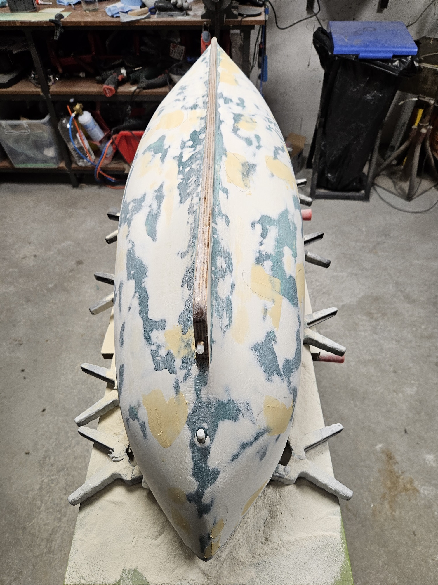

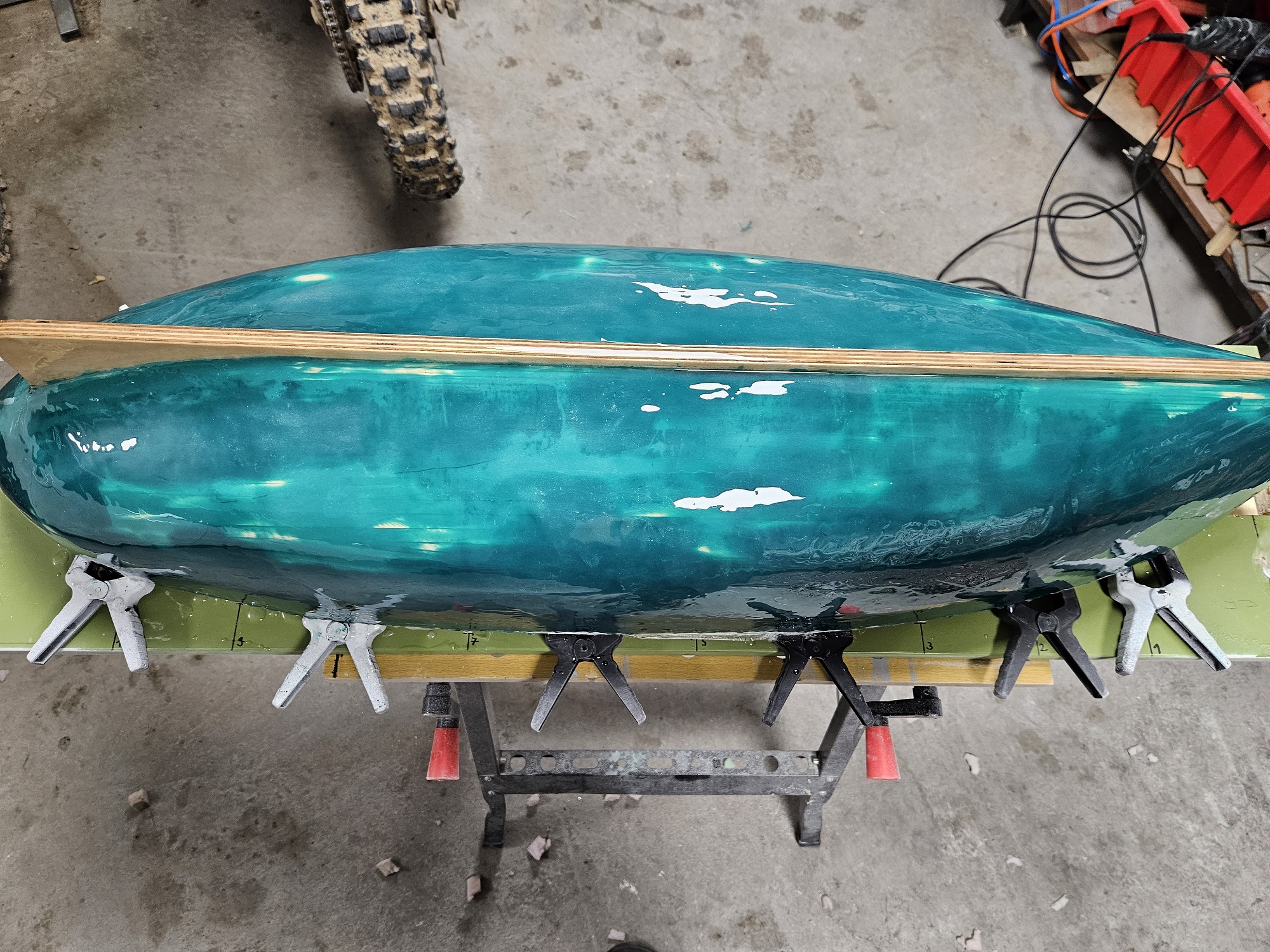

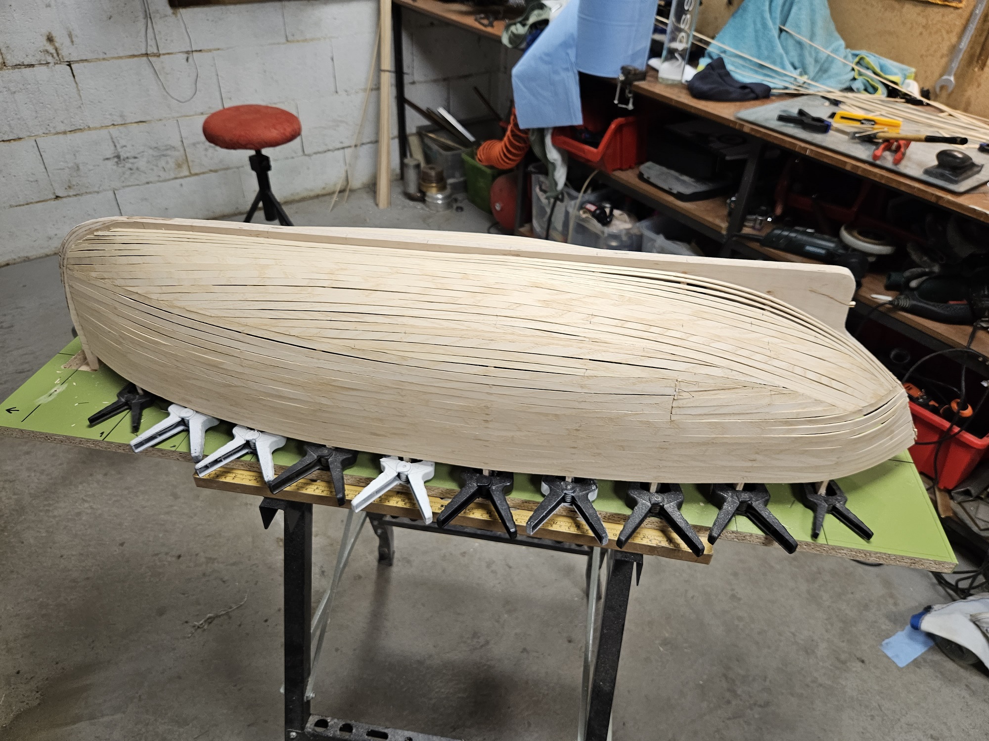

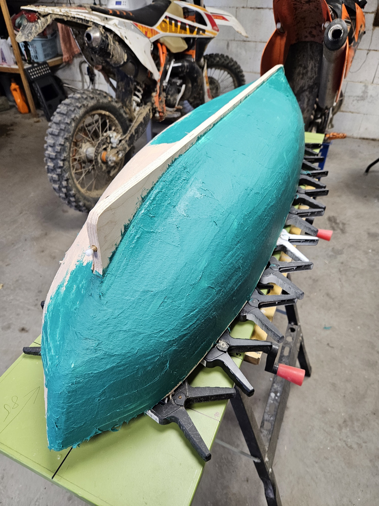

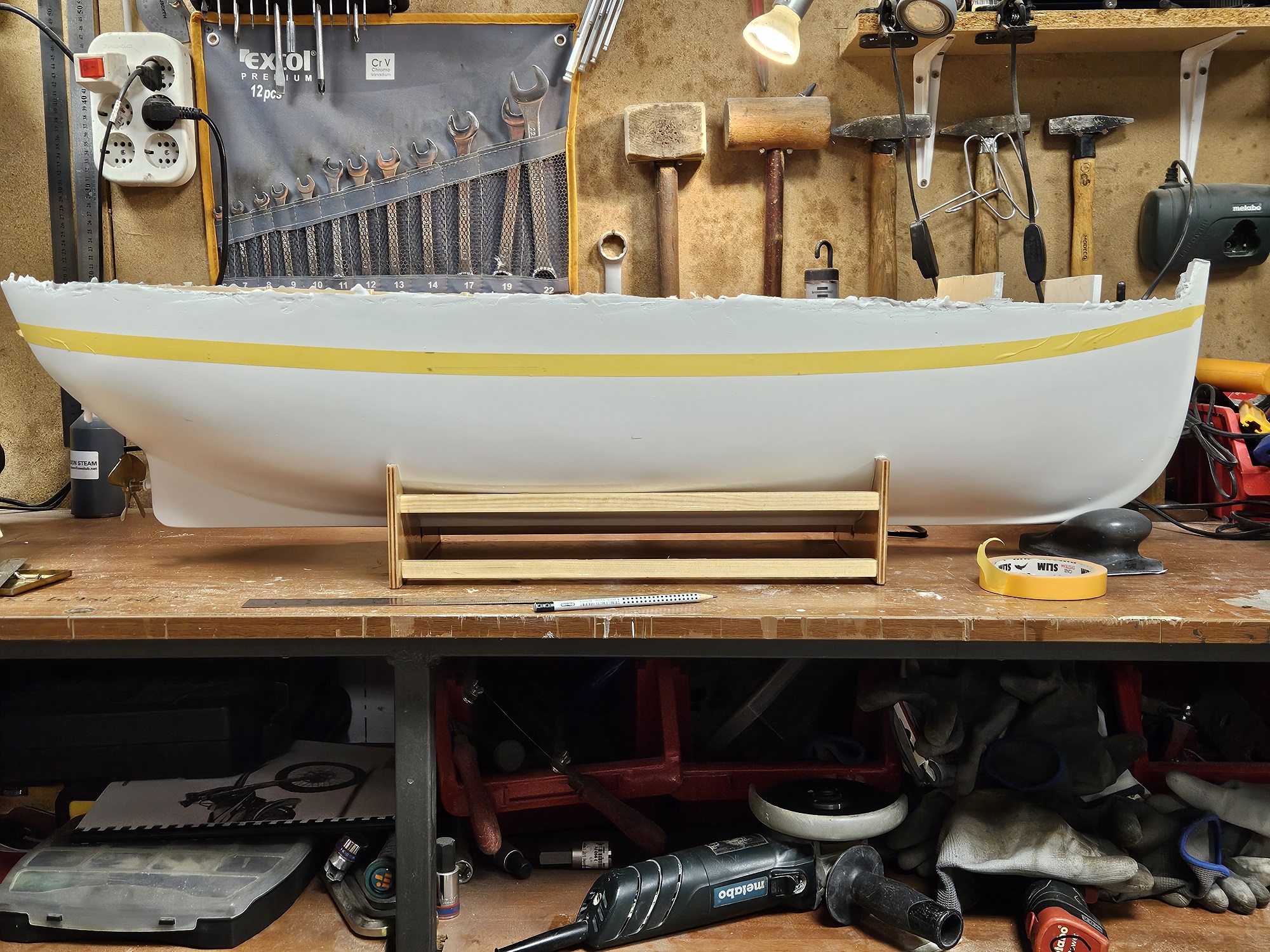

Palánkolás után felhúztam rá egy réteg üvegszálas gittet, mert nem szerettem volna ha a műgyanta átfolyik a belső oldalra. Epoxy gyantát használtam üvegszállal, kimondottan fára való gyanta, uv- álló és nem zsugorodik. A fedélzetet is ilyennel szeretném kezelni. Ez már a 3. hajó amit ezzel a gyantával csináltam. Az üvegpaplan annyira vékony hogy nem látszik miután megkötött. Kimondottan modellezéshez árulták.
Kiss Gergő
hozzászólás Dec 9 2023, 08:28 PM
Micro
Hozzászólások: 22
Innen: Nágocs
Azonosító: 30,051

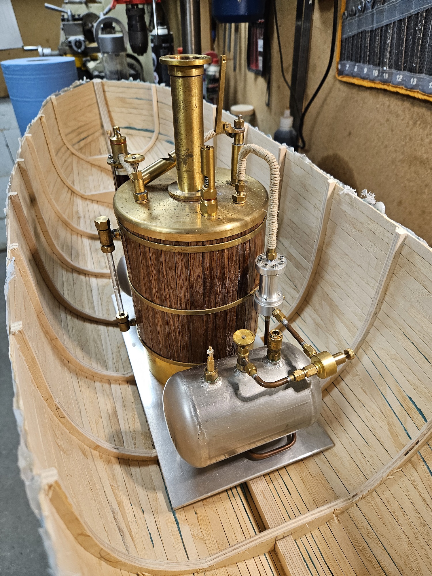

Gyantázás után jött pár réteg gittelés. Kapott 2 réteg epoxy töltő-alapozót, amíg nincs kész a fedélzet ez marad rajta, így már víz álló. Beleraktam a gépészetet és plusz 2kg súlyt a próba merüléshez.
A végleges magasságot ez határozta meg, a sárga ragasztó szalag tetejénél vágom el.

Csináltam videót egy sor palánkolásról:

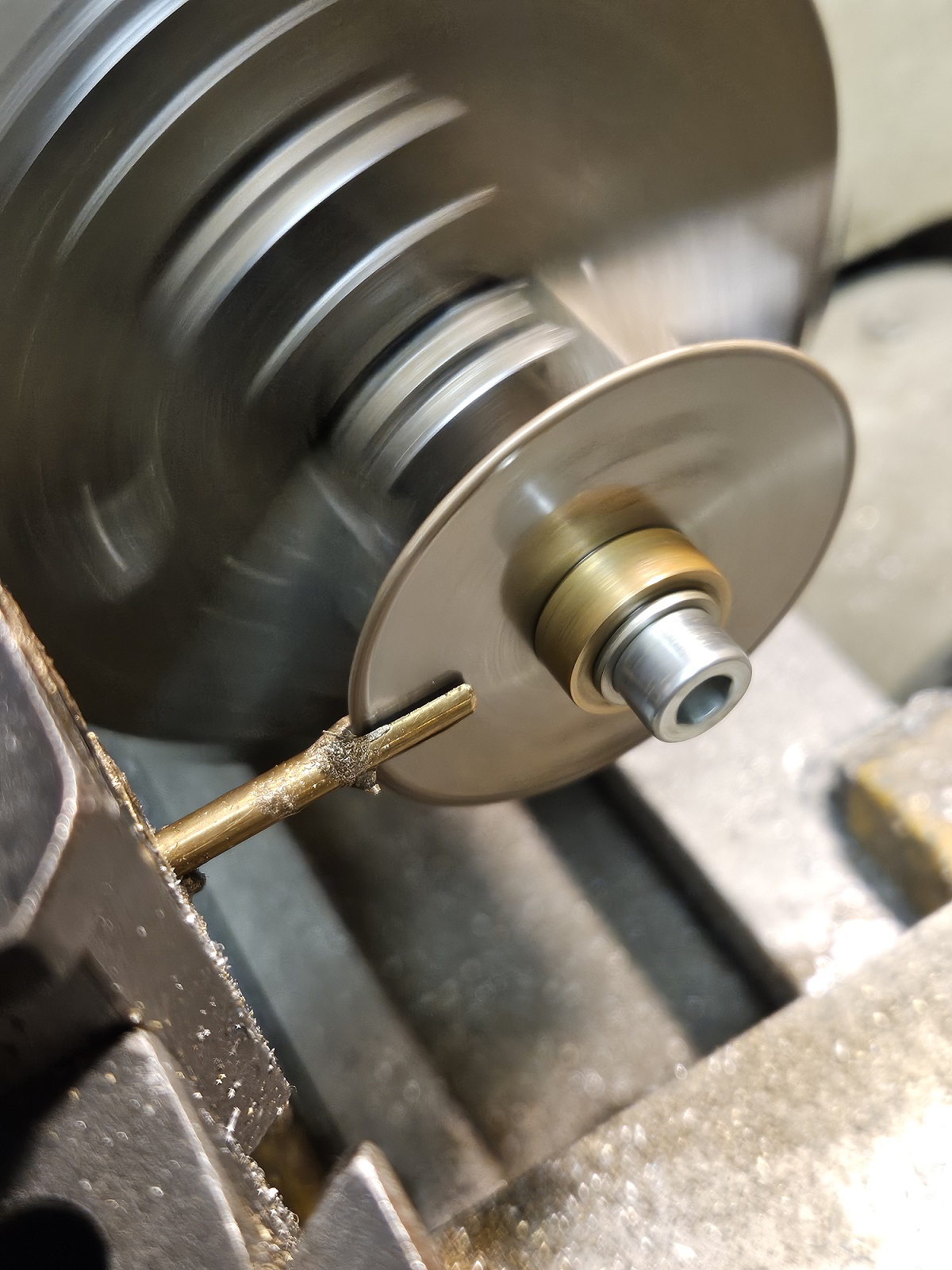

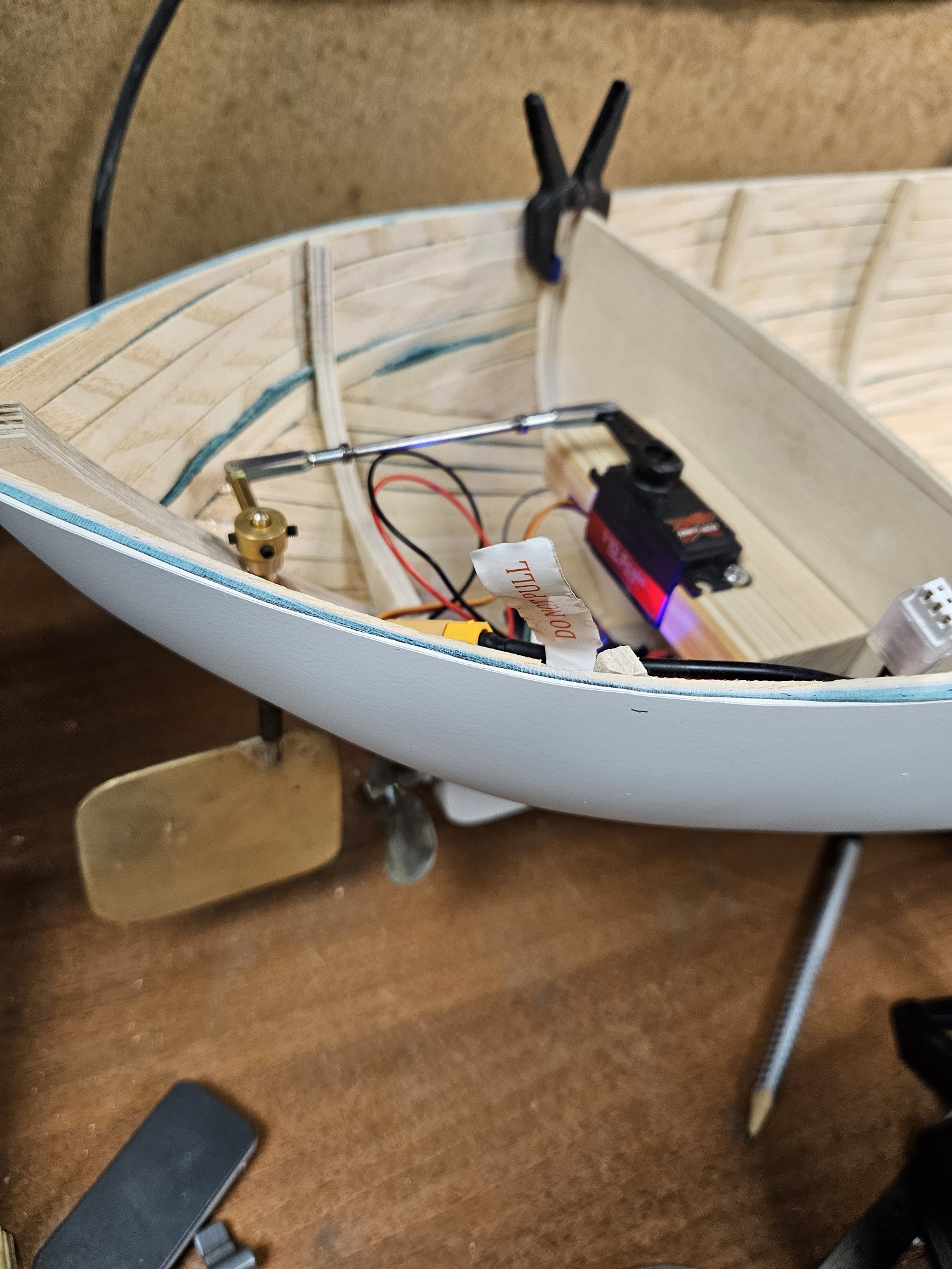

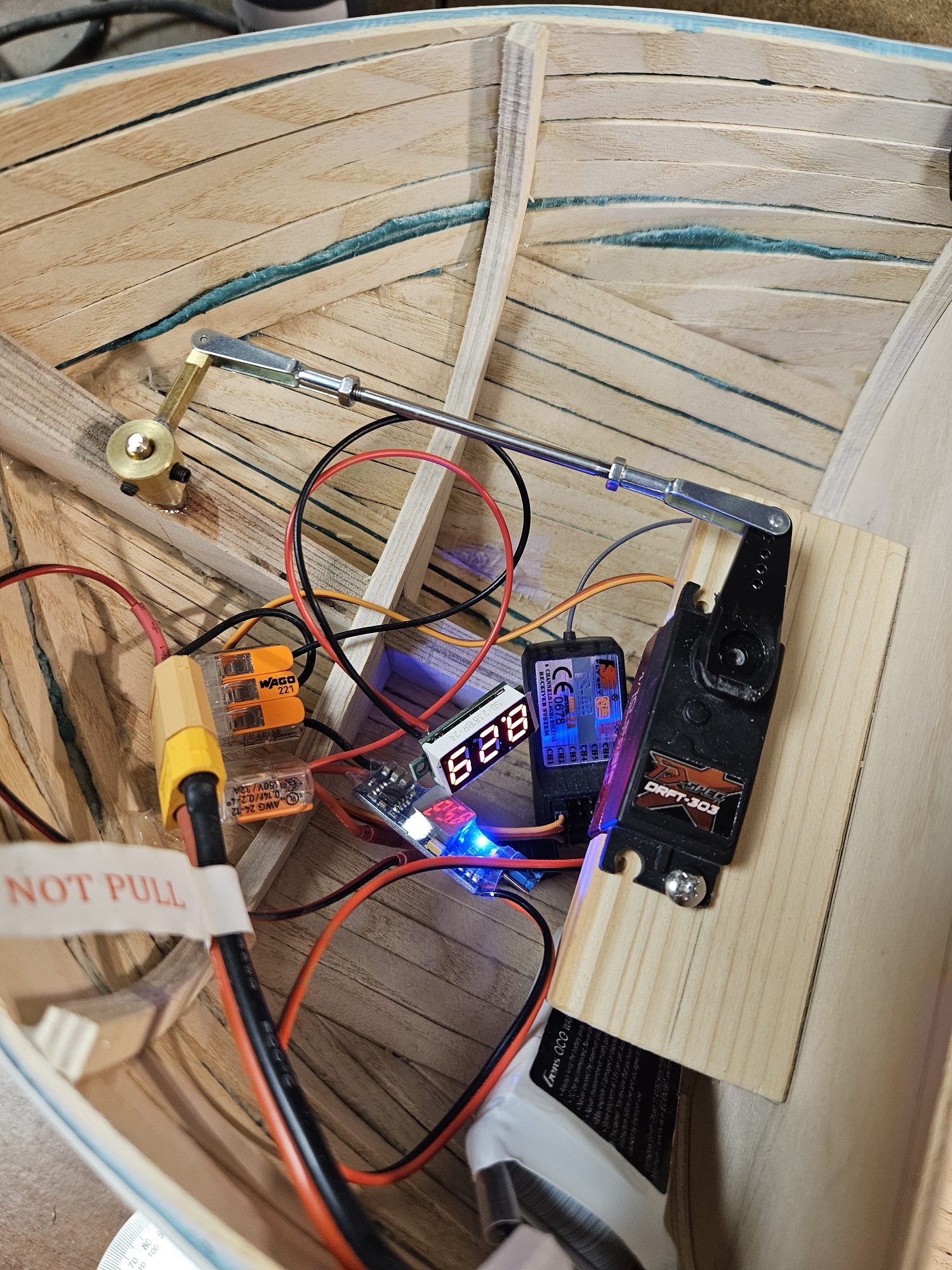

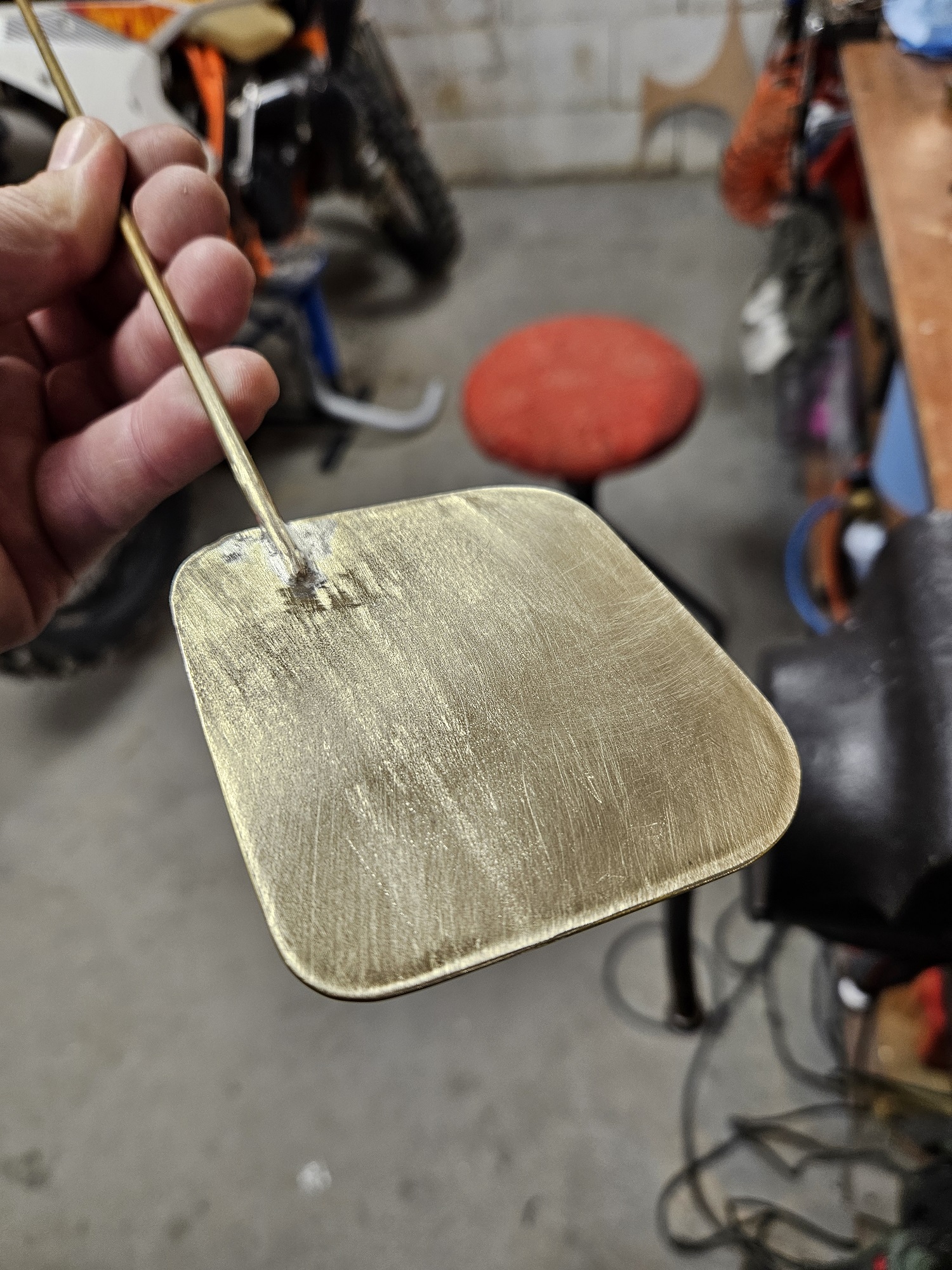

A héten levágtam végső méretre a palánkolást, és a gőzgépnek is csináltam felfogatást. 4 levelű 70mm-es hajócsavart csináltam a hajóhoz. 8 cm-el nagyobb mint az előző hajóm, de a kormánylapát pont annyit lóg ki:
Kiss Gergő
hozzászólás Jan 5 2024, 10:09 PM
Micro
Hozzászólások: 22
Innen: Nágocs
Azonosító: 30,051
Boldog új évet mindenkinek!

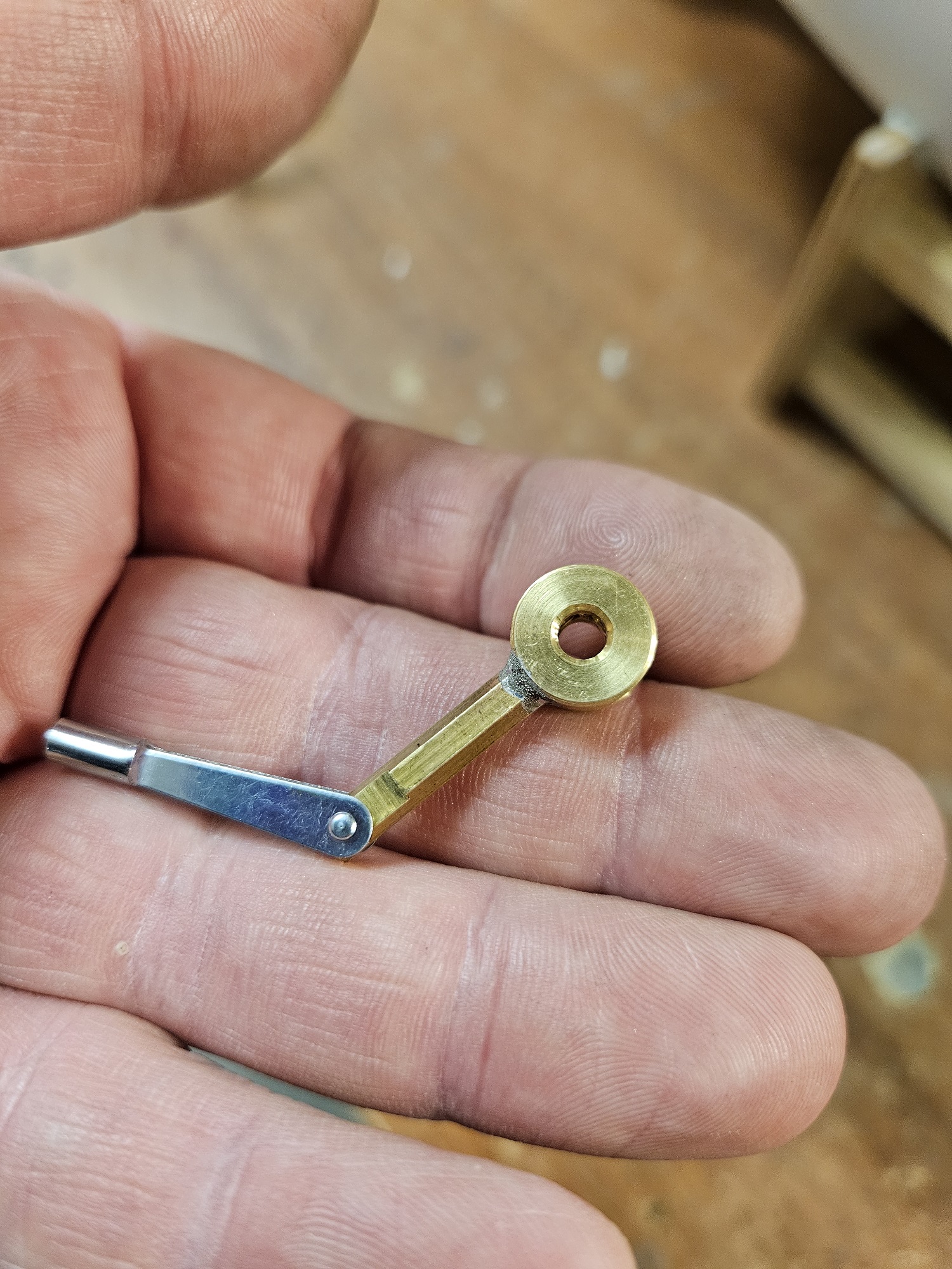

Elkészült a kormánylapát, és működik a kormányzás:

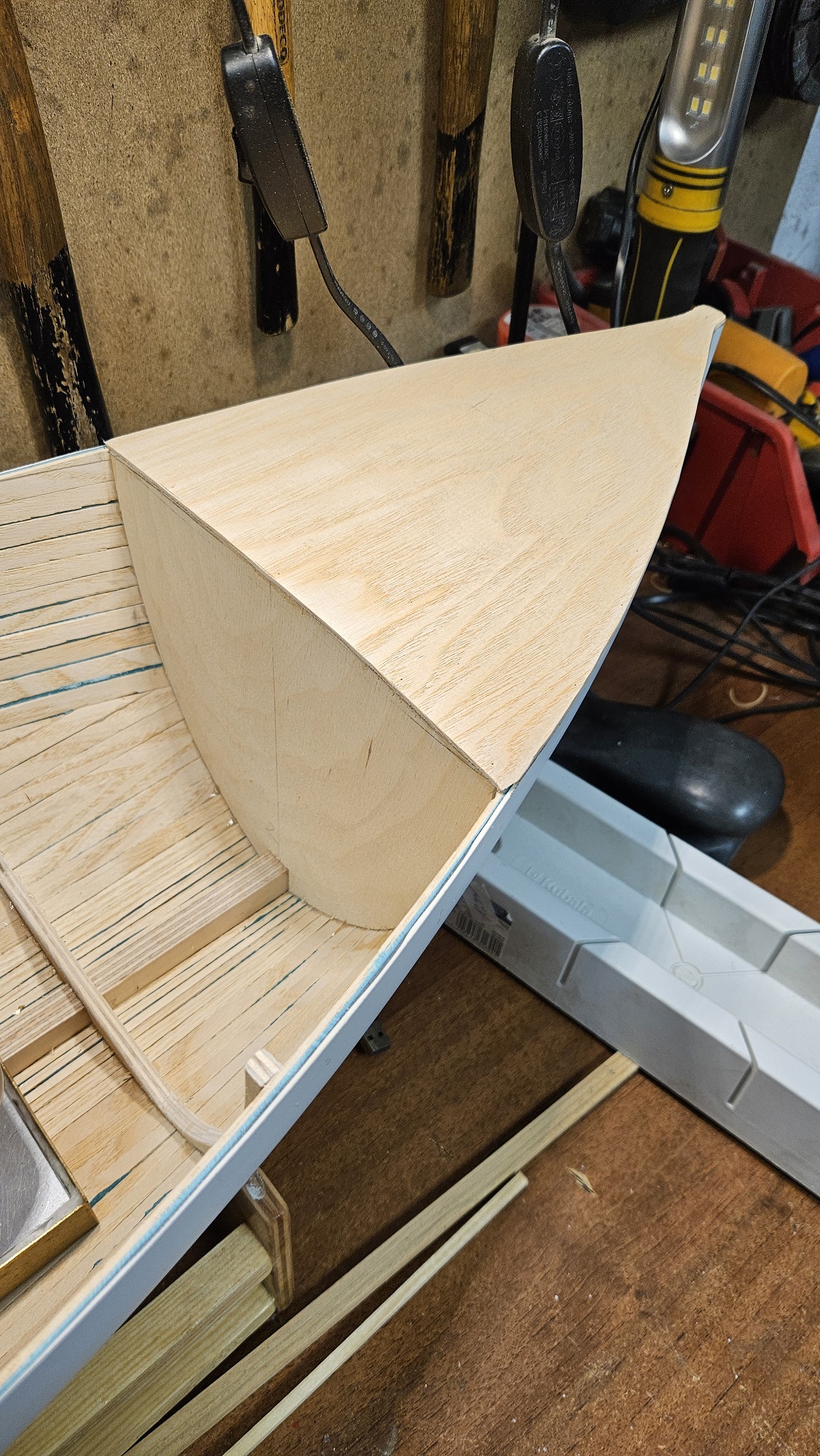

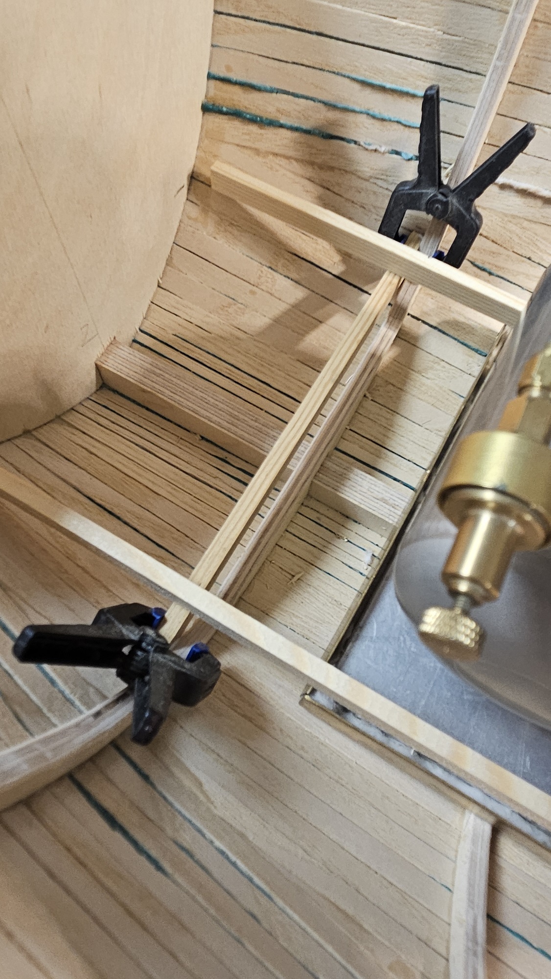

Elkészült a hajó hordozó/vízbe emelő, és a hajó szerkezete is lassan készül. A gépészet körül padozatot terveztem, aminek a tartóit beragasztottam. Ha minden jól megy lassan meg lesz az első teszt is, és ha jól sikerül akkor a belsejét le gyantázom és le fogom festeni fehérre, a padozat meg fekete dióból lesz. A fedélzet vízszintes része tölgy lesz. Most itt tartok:

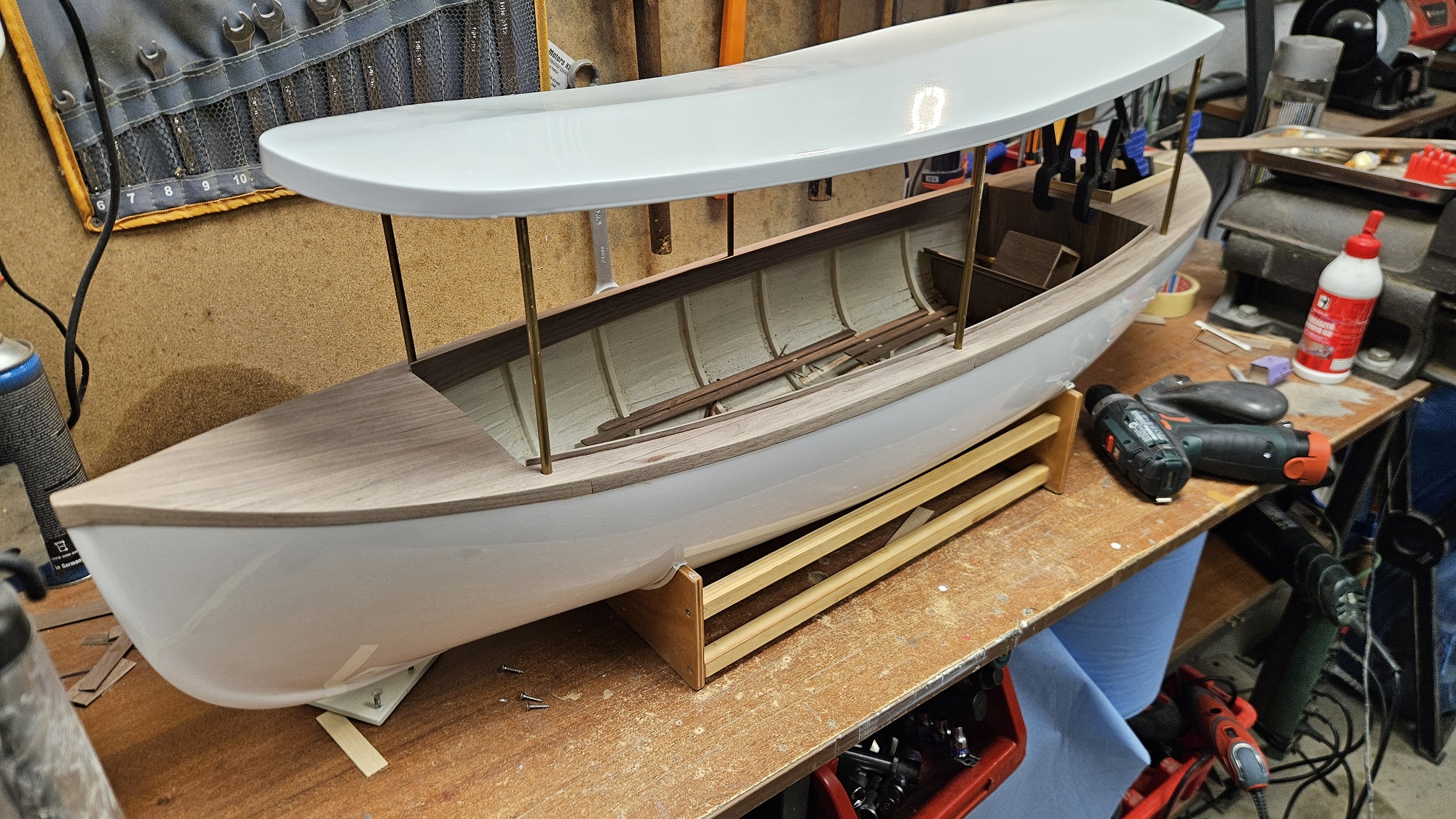

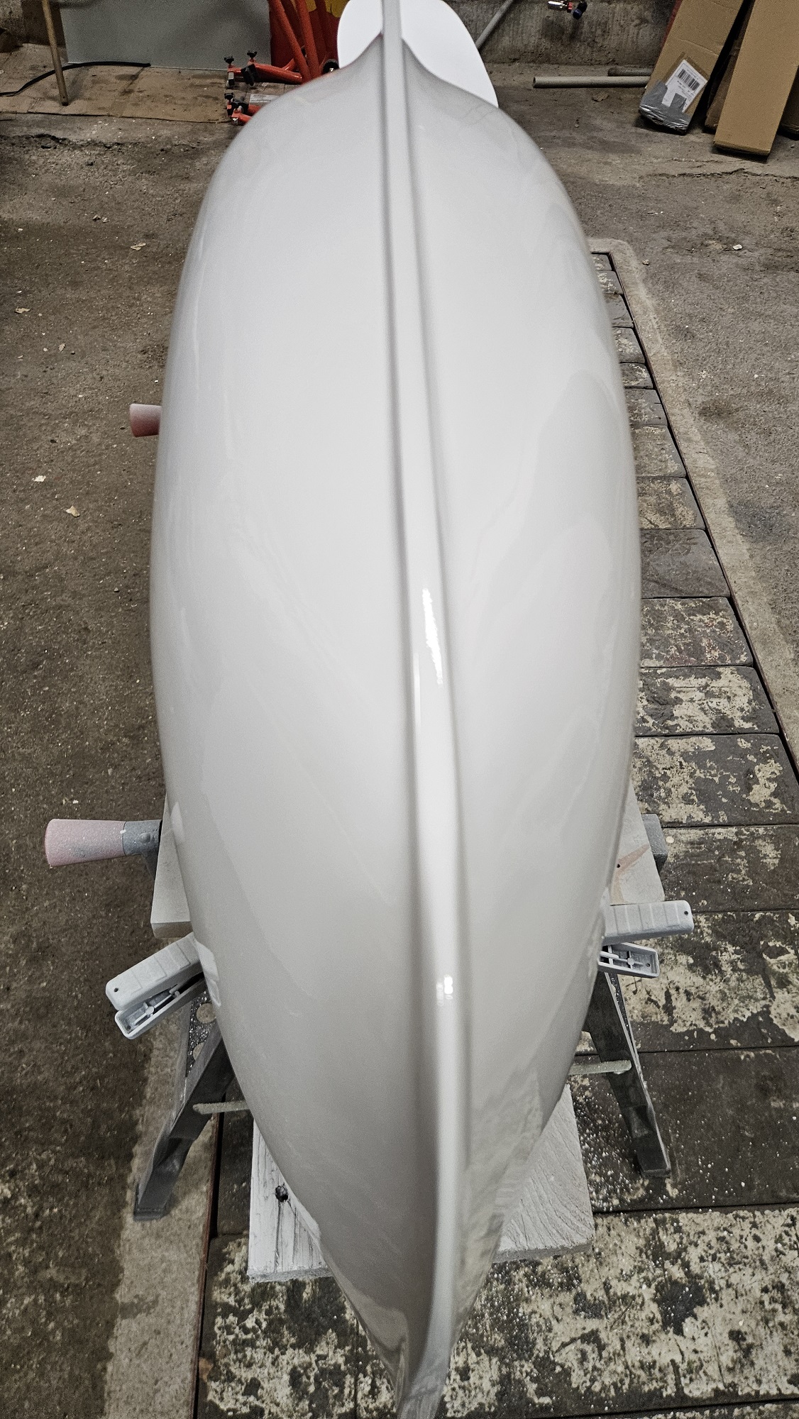

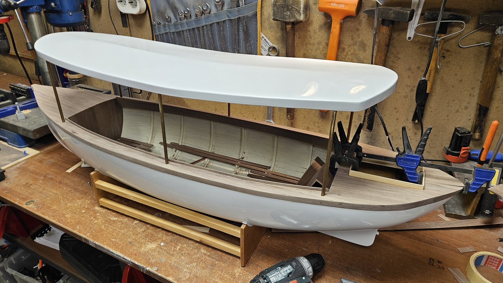

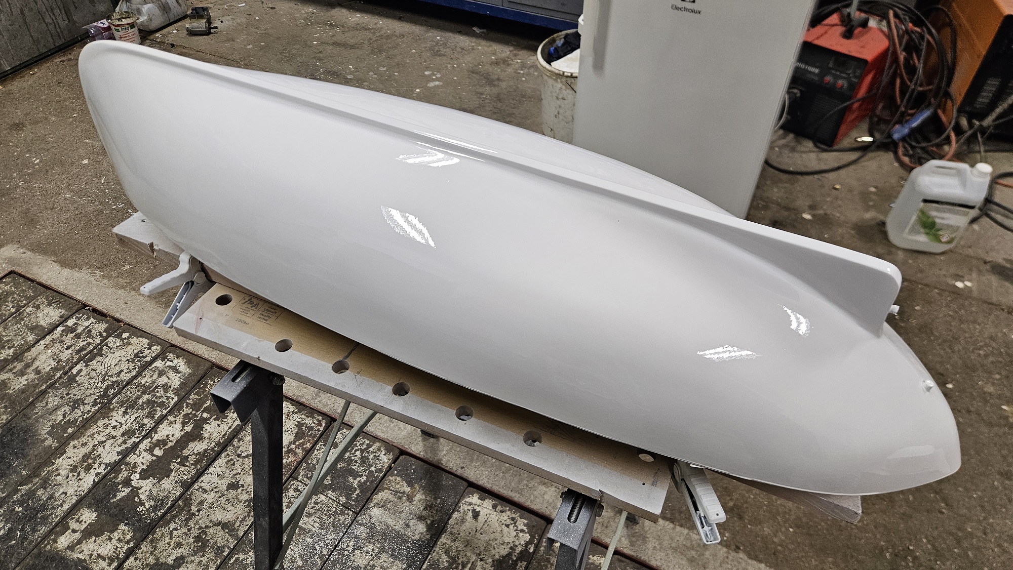

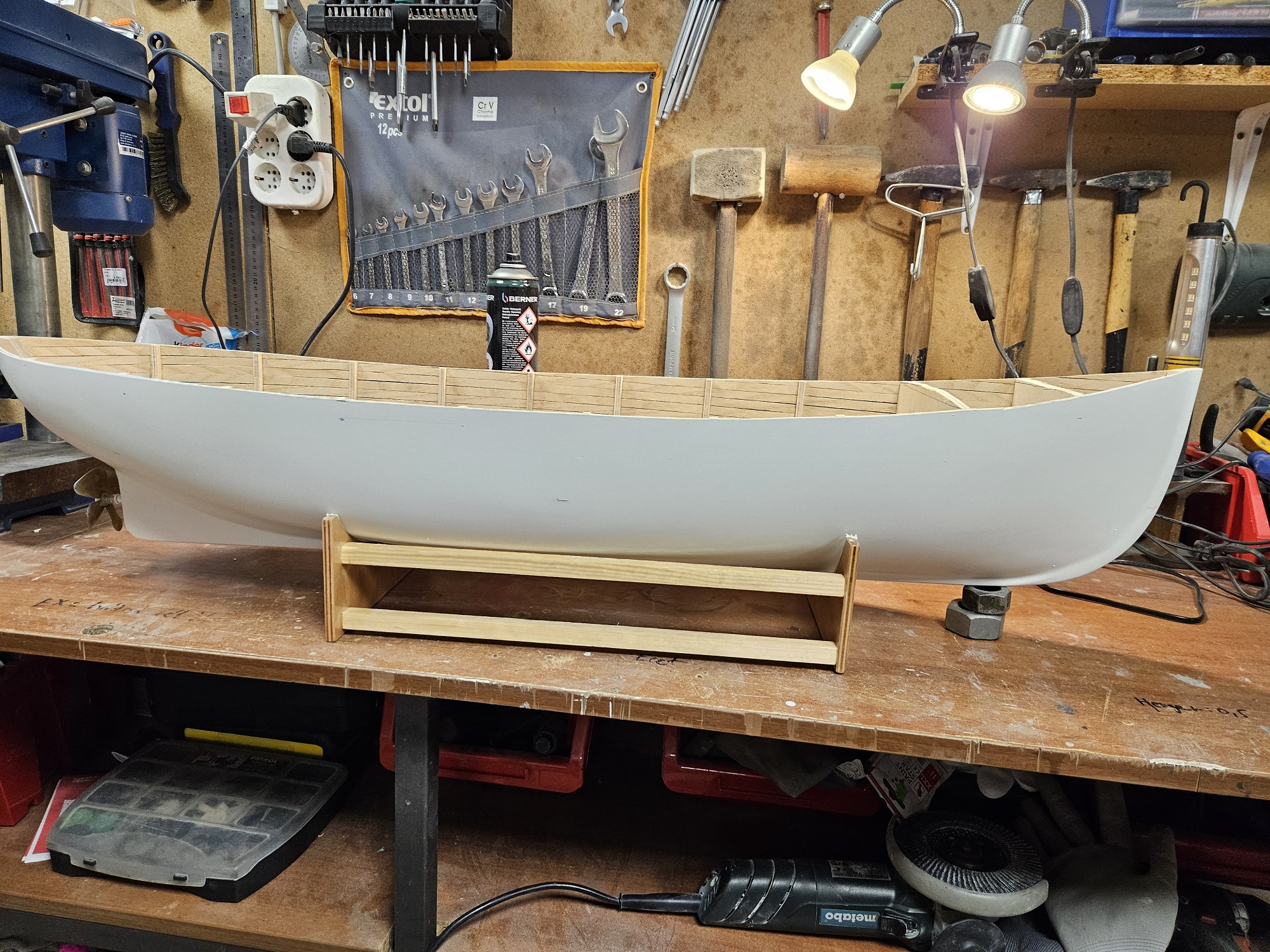

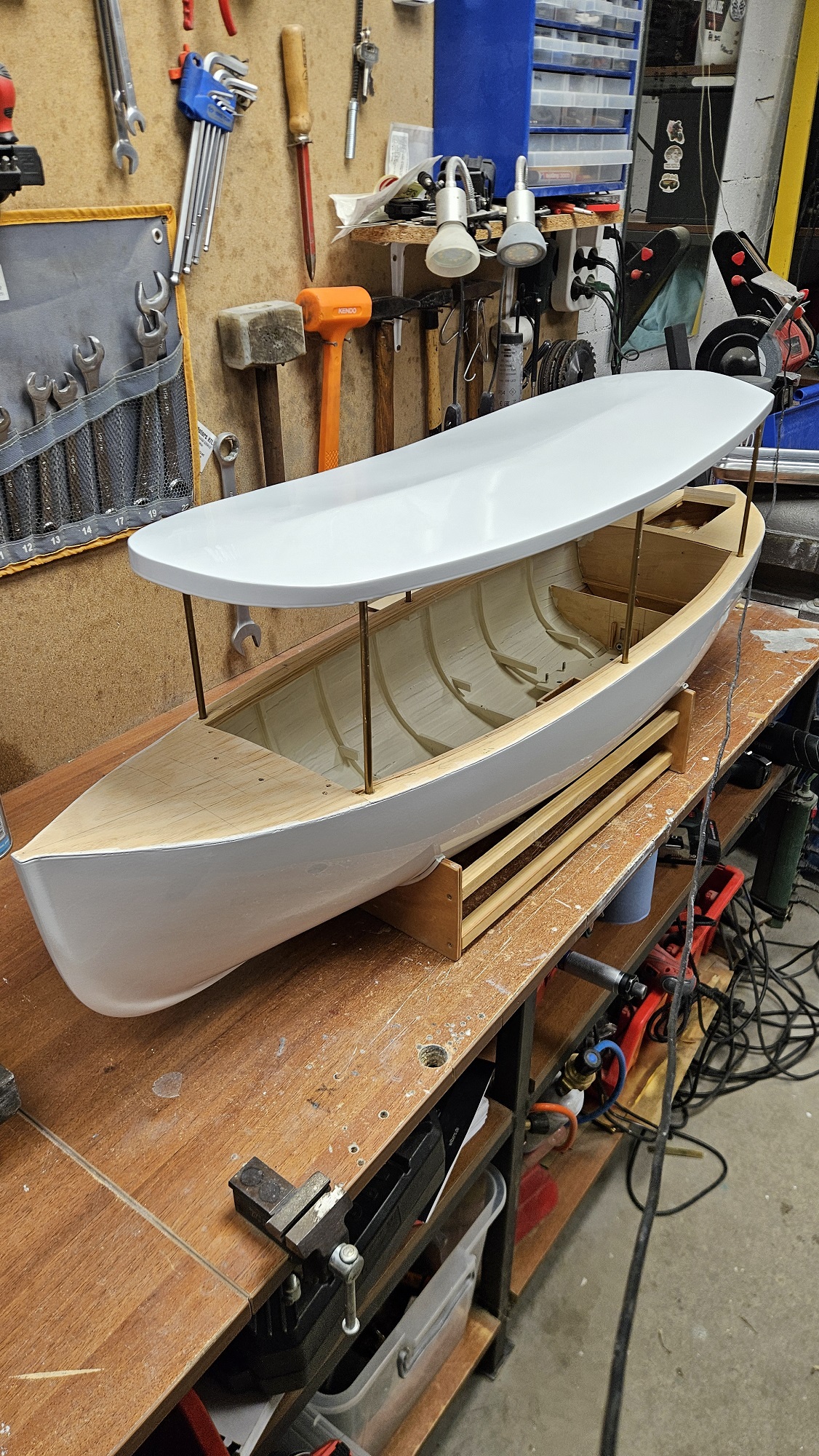

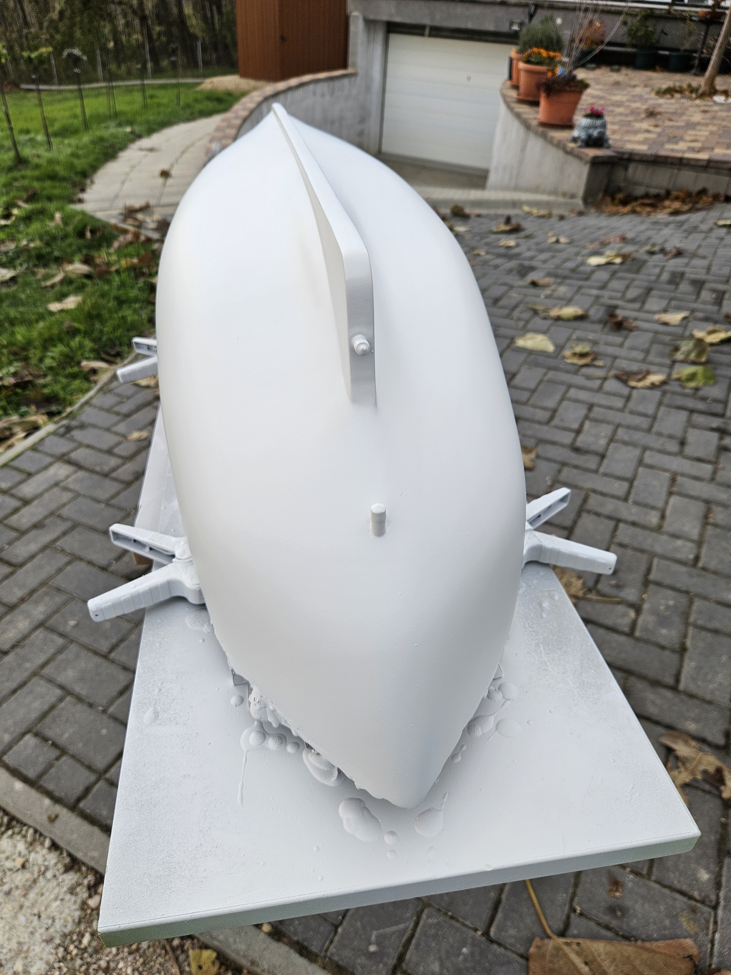

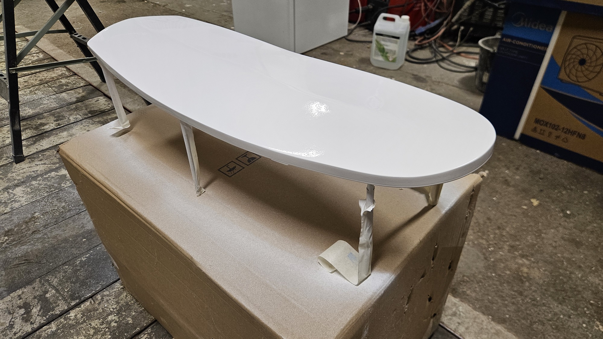

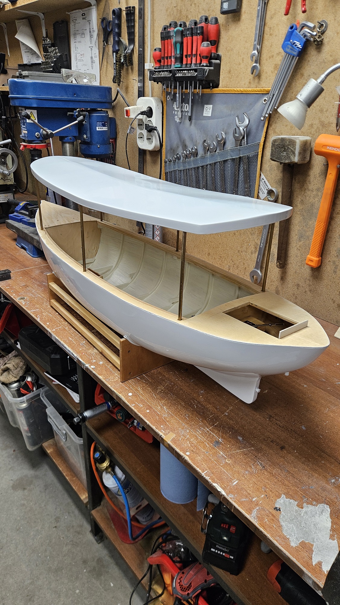

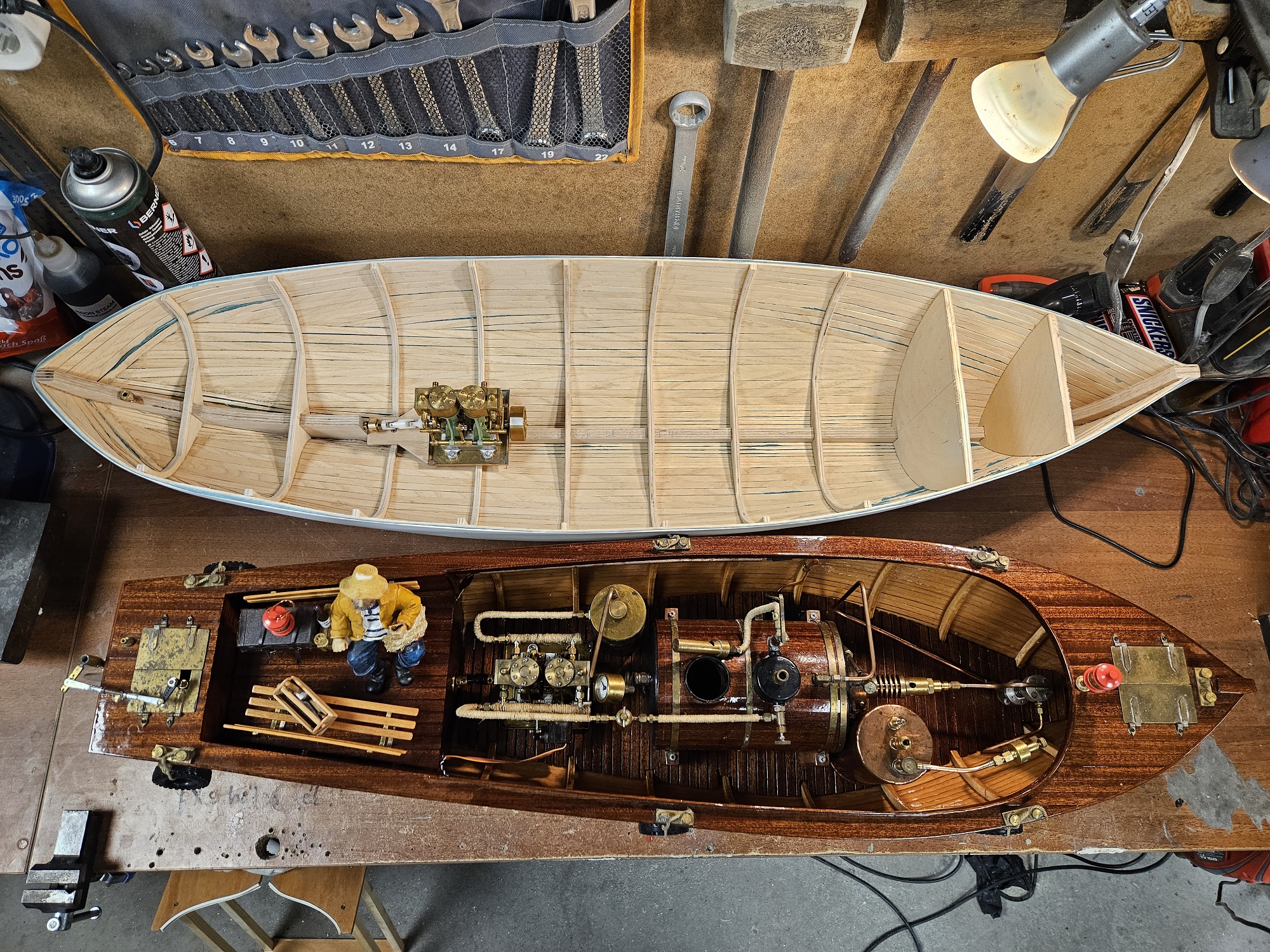

Régen írtam már ide. Az utolsó bejegyzés óta elkészült a gyantázás, és a felépítmény is, színre lett fújva mindkettő. Gyulabával sokat beszéltünk a felépítményről, a halál híre nagyon megterhelt, jó barátok voltunk...
Pár kép a folyamatokról:

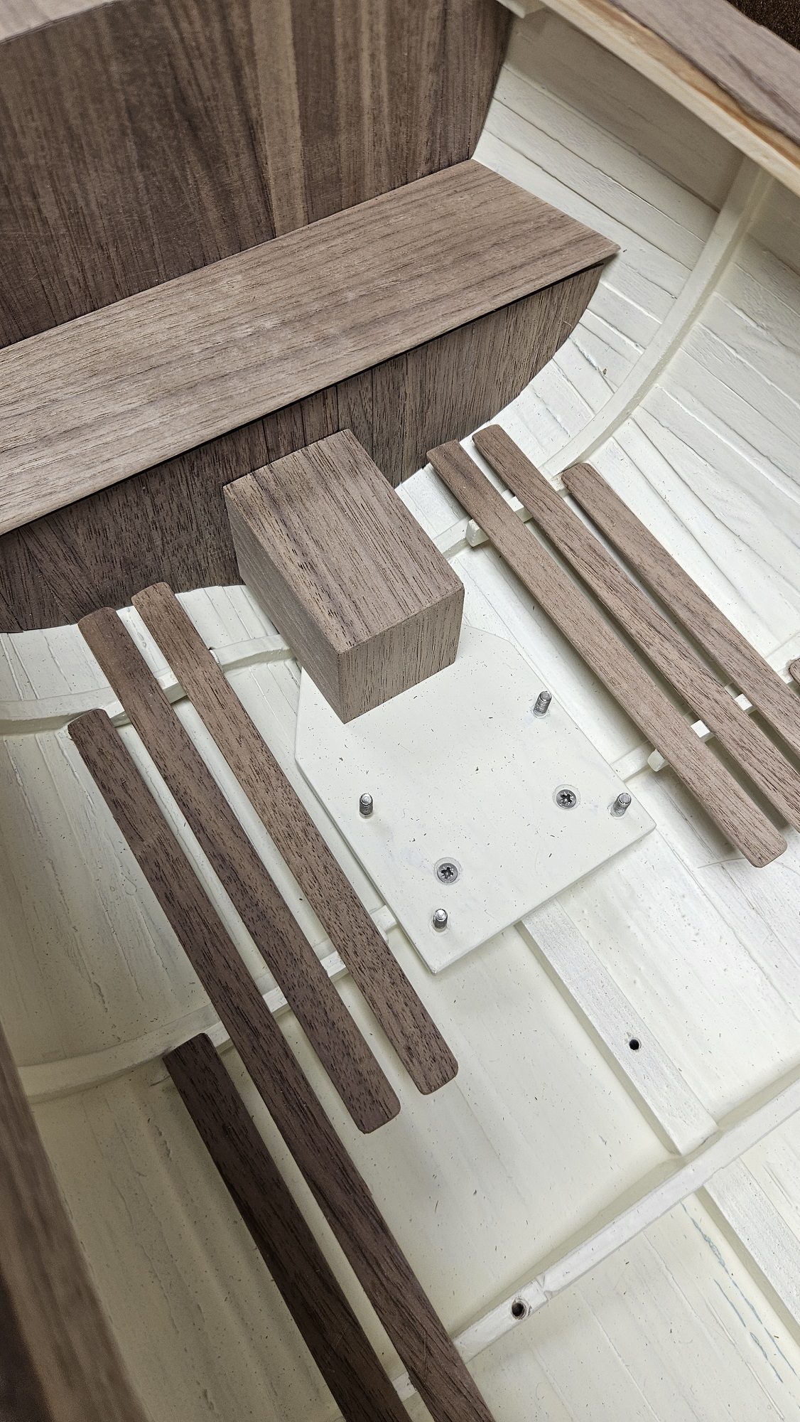

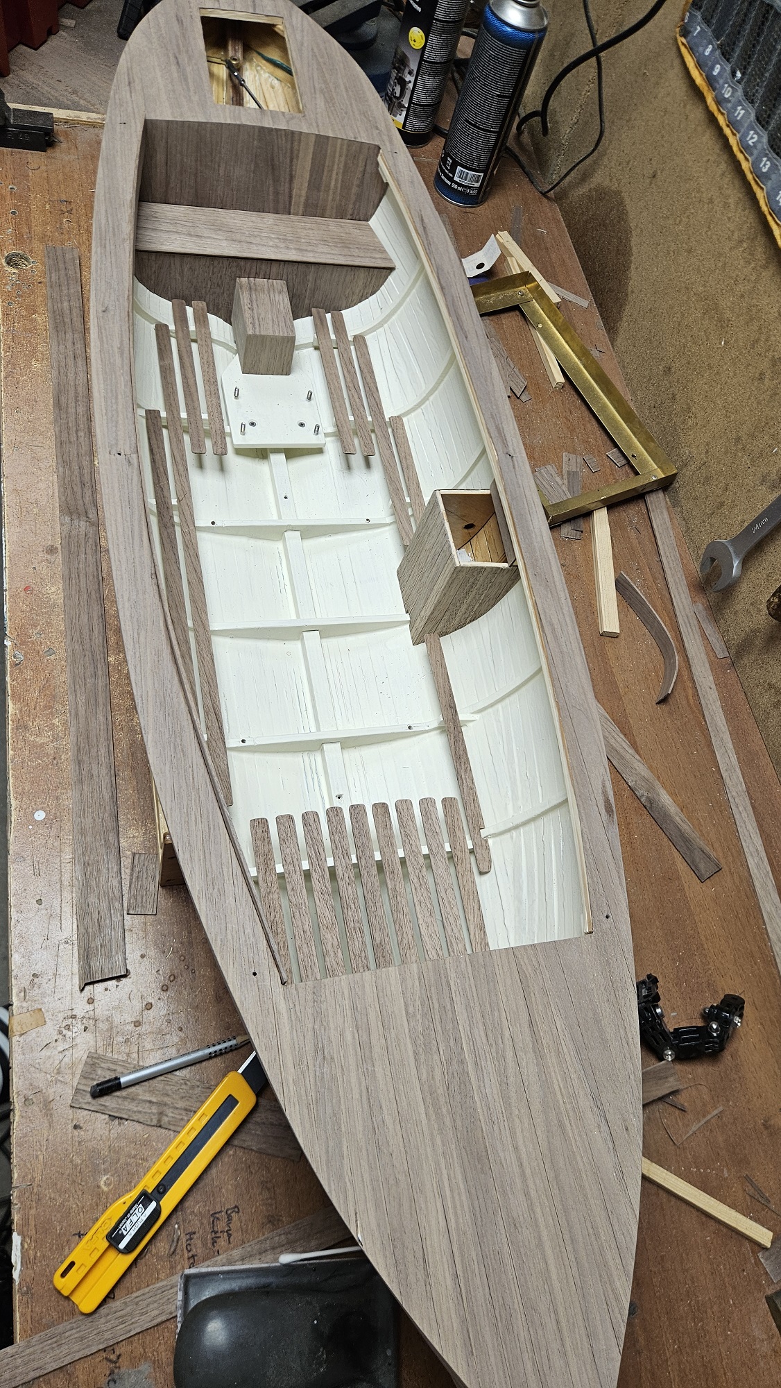

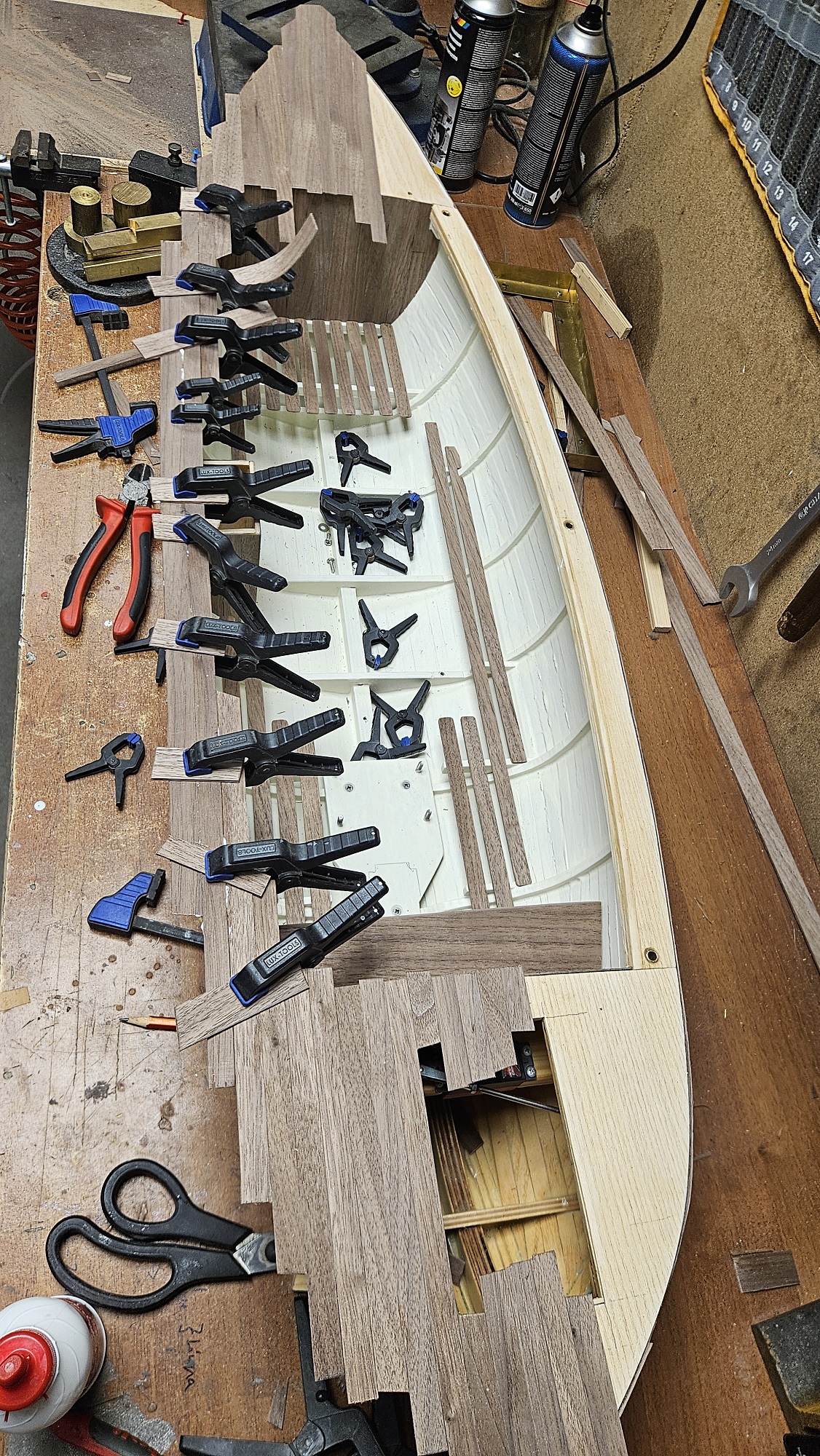

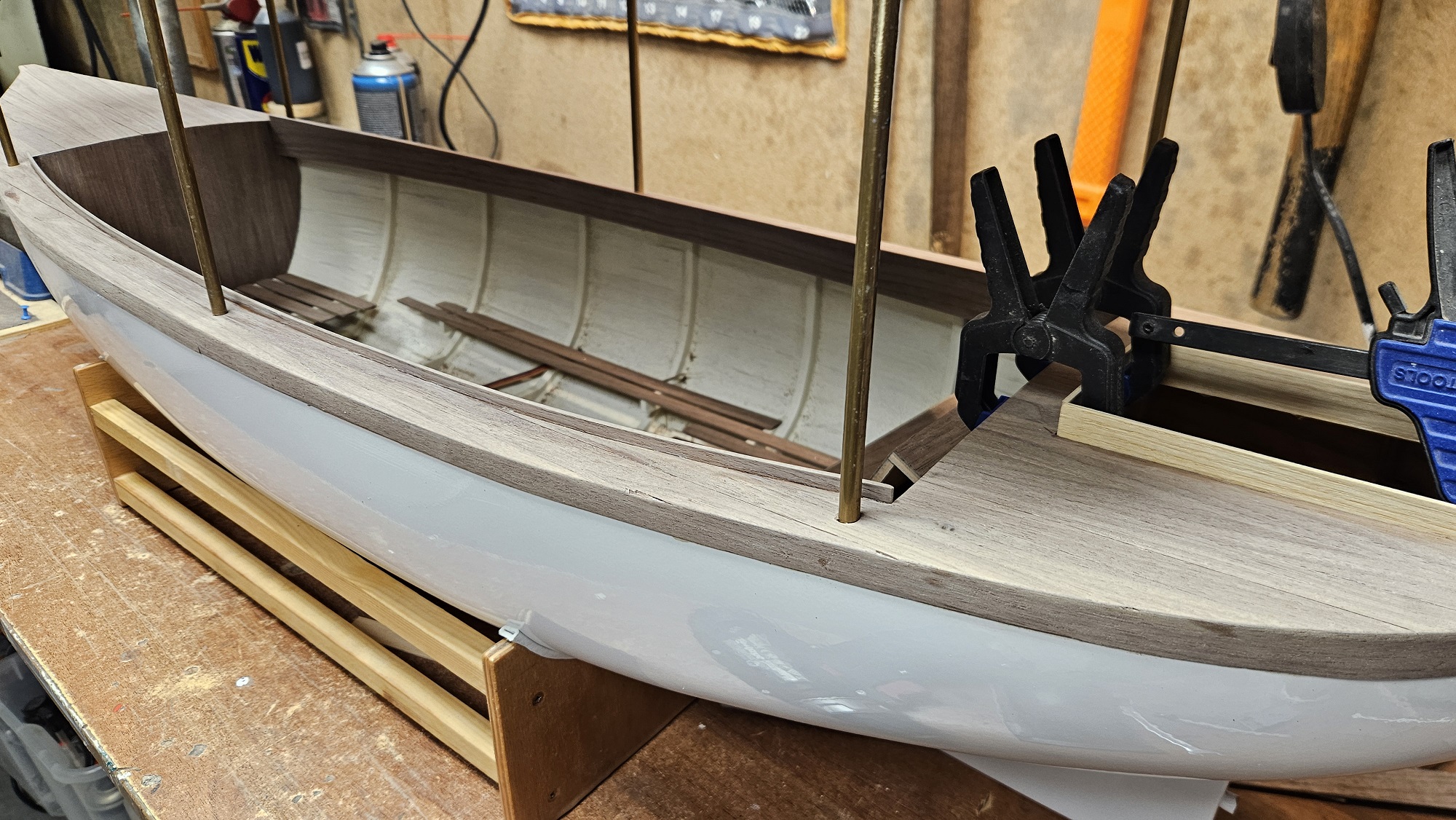

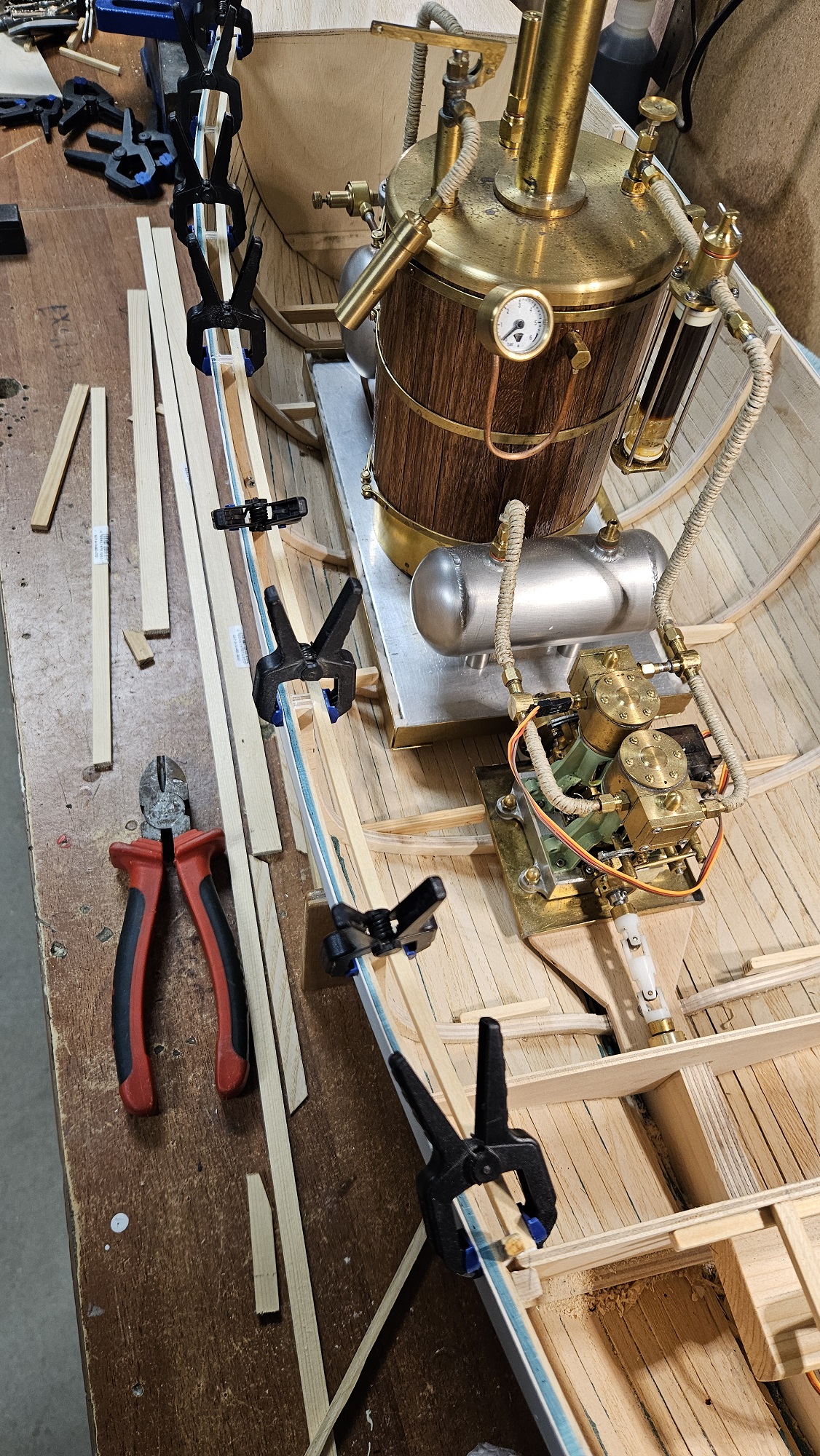

Fekete dió a burkolat, 8mm x 1mm, a padozat 2mm vastag:
