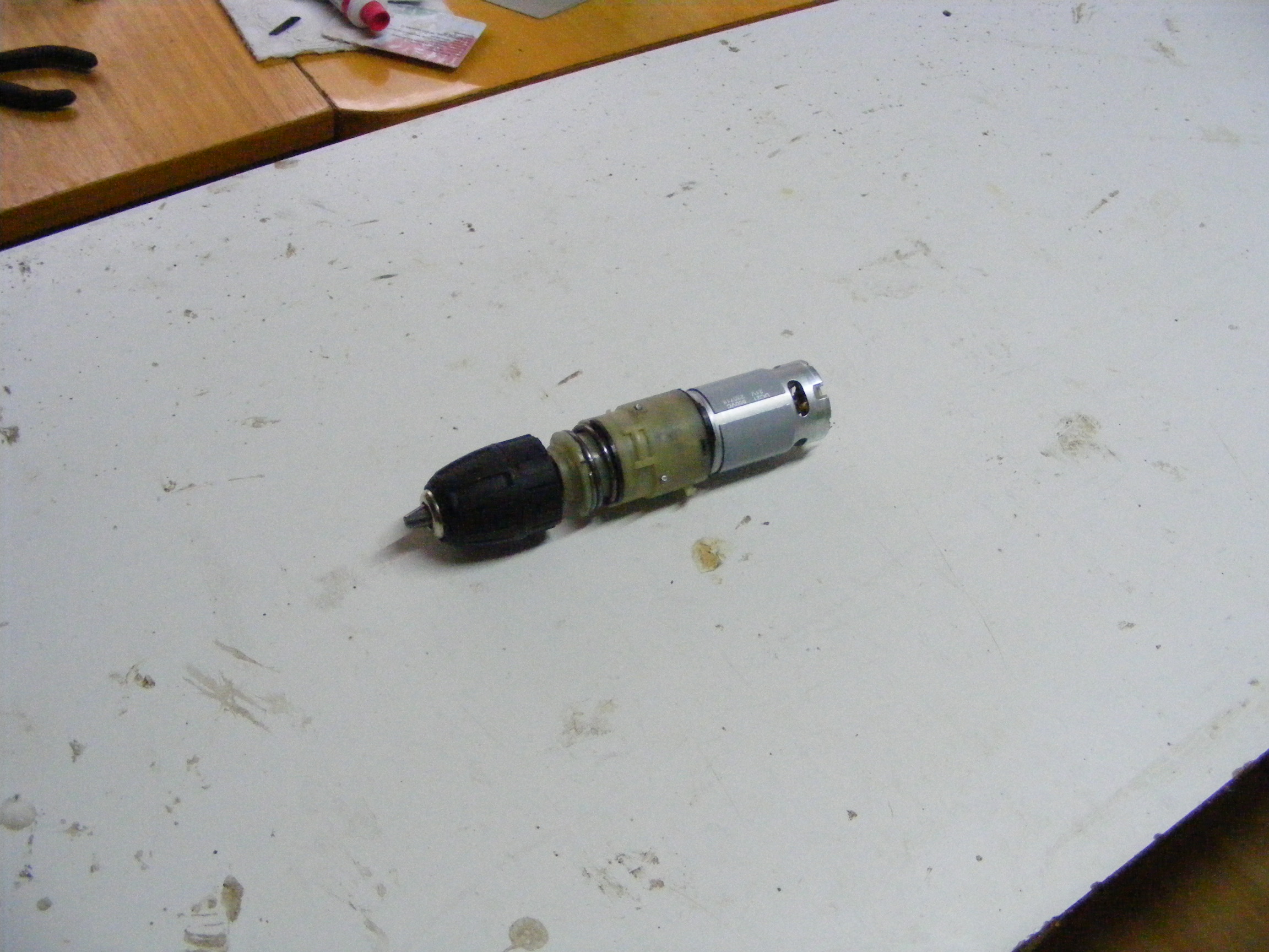

Mint már írtam az interneten vásárolt szerszámgépekből ki lehet termelni alkatrészeket vagy komplett részeket. Itt egy akkus fúrógép ami barkács célra megfelel. Én 2db-ot vásároltam az egyiket meghagytam eredeti állapotában. Nem egy erőgép de modellezési célra pont megfelel mivel könnyű. A másikból kitermeltem a komplett meghajtást ami a készülő busz modell meghajtása lesz.
https://gruppi.hu/index.php?pcode=4m0r94rs9...mp;nlus=3208249
De ugyan úgy megfelel egy modell hajóba is. Van 2 sebességi fokozat amit servoval lehet kapcsolni, lehet a fordulatot szabályozni és van irányváltó. 2db lítium akku van hozzá töltővel. Tulajdonképpen csak rádió és servo kell és kész a technika. Még a tokmányt sem kell leszerelni mert a kardánt be lehet fogatni.
Itt látható a komplett hajtómű.

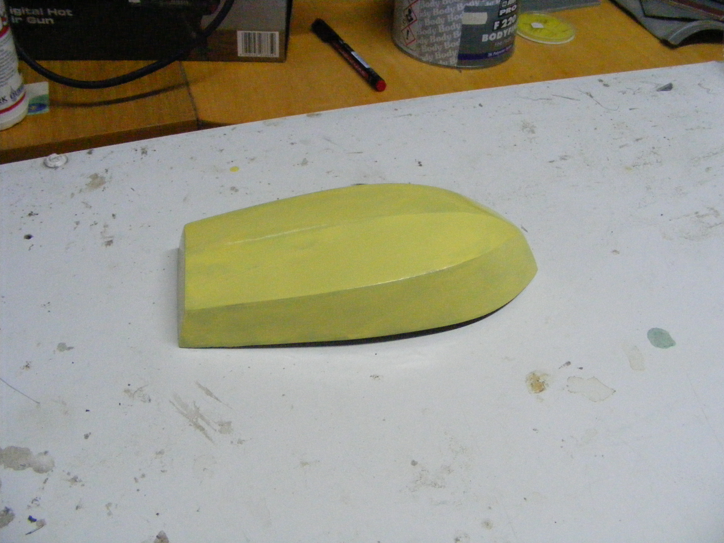

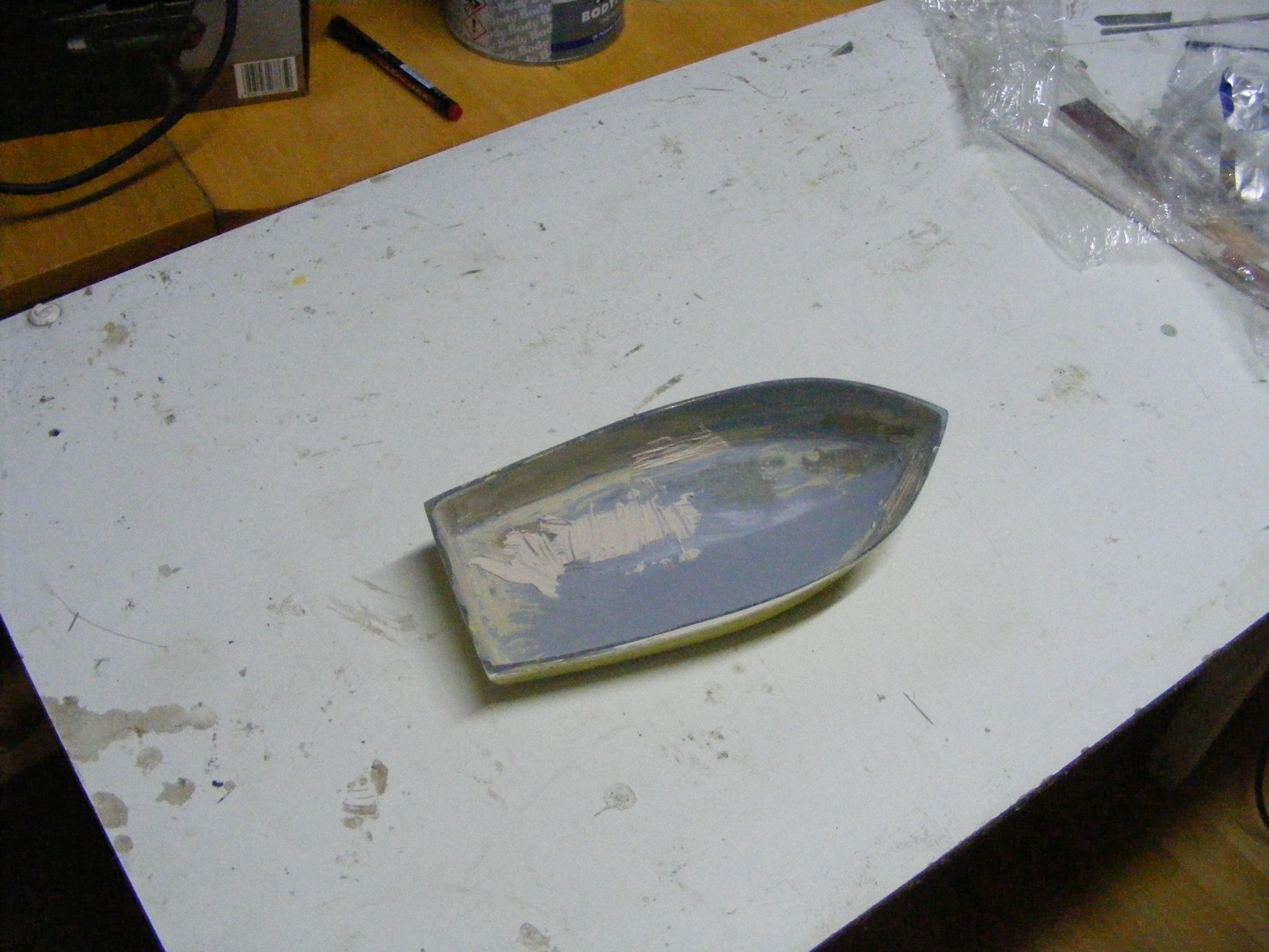

Hogy ne csak a levegőbe beszéljek itt van 2 fotó a mentőcsónak készítéséről.
Poseidon mentőcsónak: A csónak sablonra készült poliészter üvegpaplan erősítéssel.

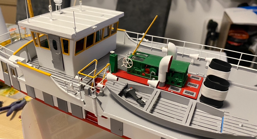

Igaz, hogy ritkán jelentkezek de a háttérben dolgozok. Folytatom a hajót és alakul a busz is.
Itt egy fotó a hajó építéséről.
