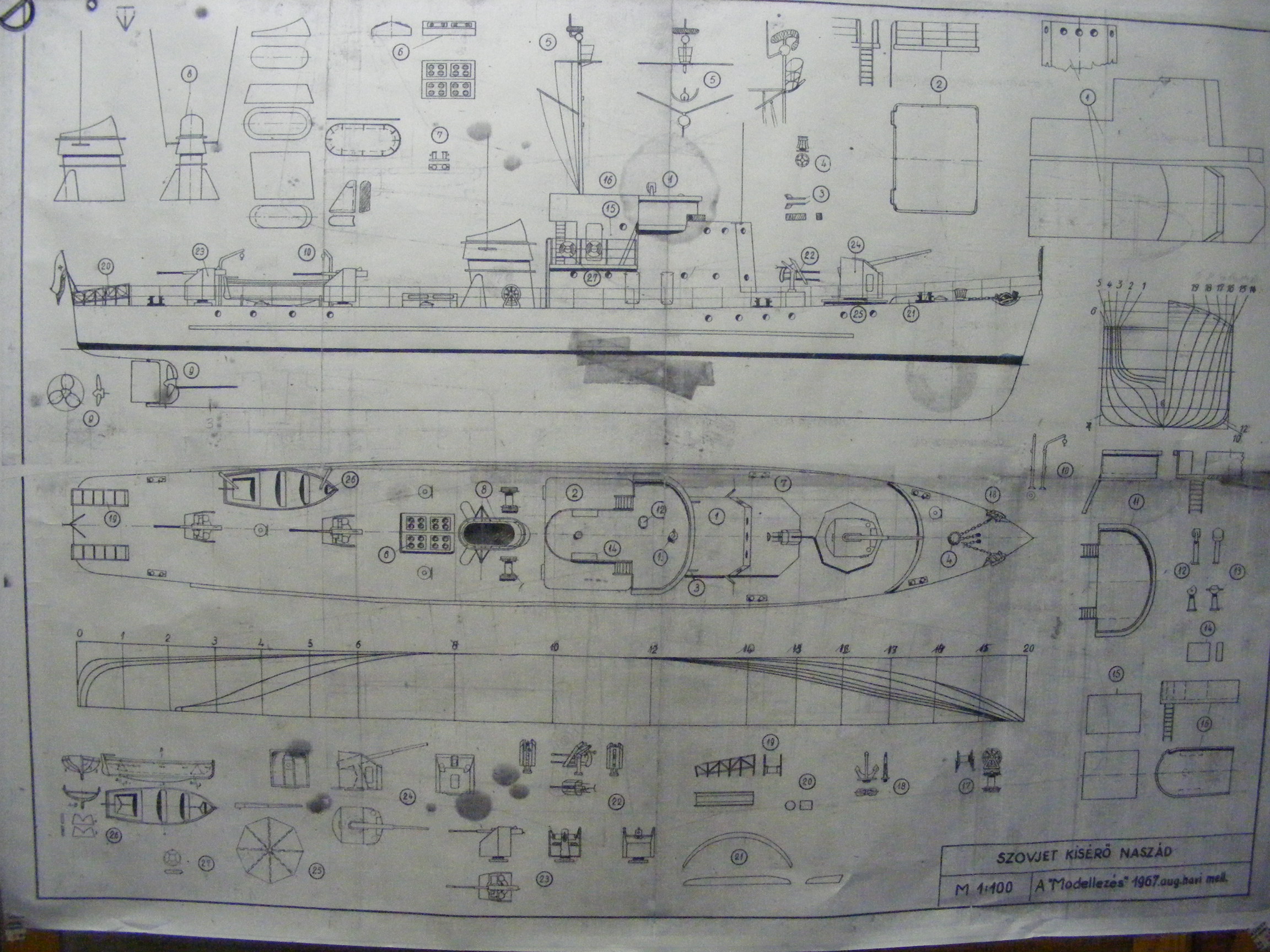

A következő hozzászólásban közlöm a megépítendő modell tervrajzát. Én ezt a modellt 1968-ban 7 osztályosként építettem, ha én akkor az akkori technikával meg tudtam építeni akkor szerintem ma nem okozhat gondot.
blaskojanos
Erről a modellről lenne szó a megépítésnél. Ez csak egy fotó a tervrajzról, akit érdekel annak el tudom juttatni pdf formátumban amit ki lehet nyomtatni bármely másolószalonban az eredeti méretben. A modell 89 cm ami a verseny kategóriában F2-A kategóriának felel meg. Aki megépíti versenyezhet vele.

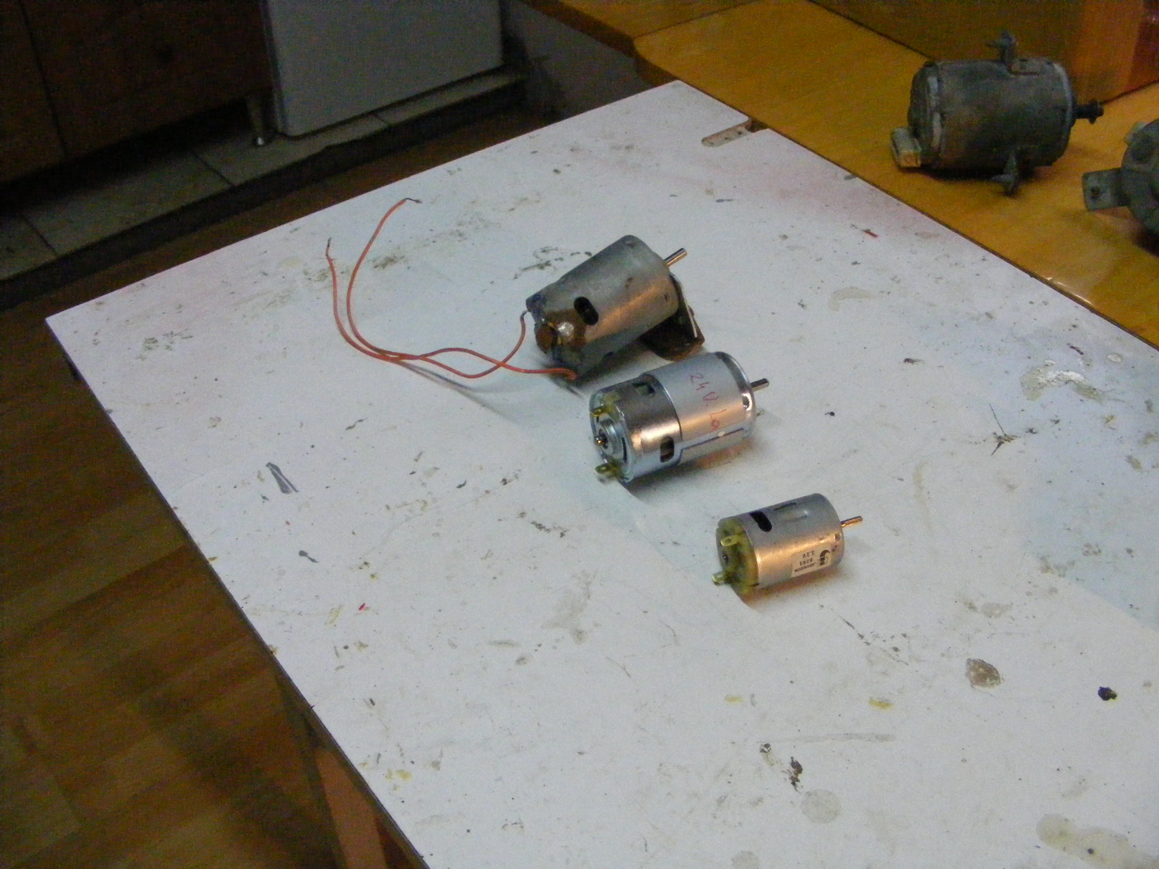

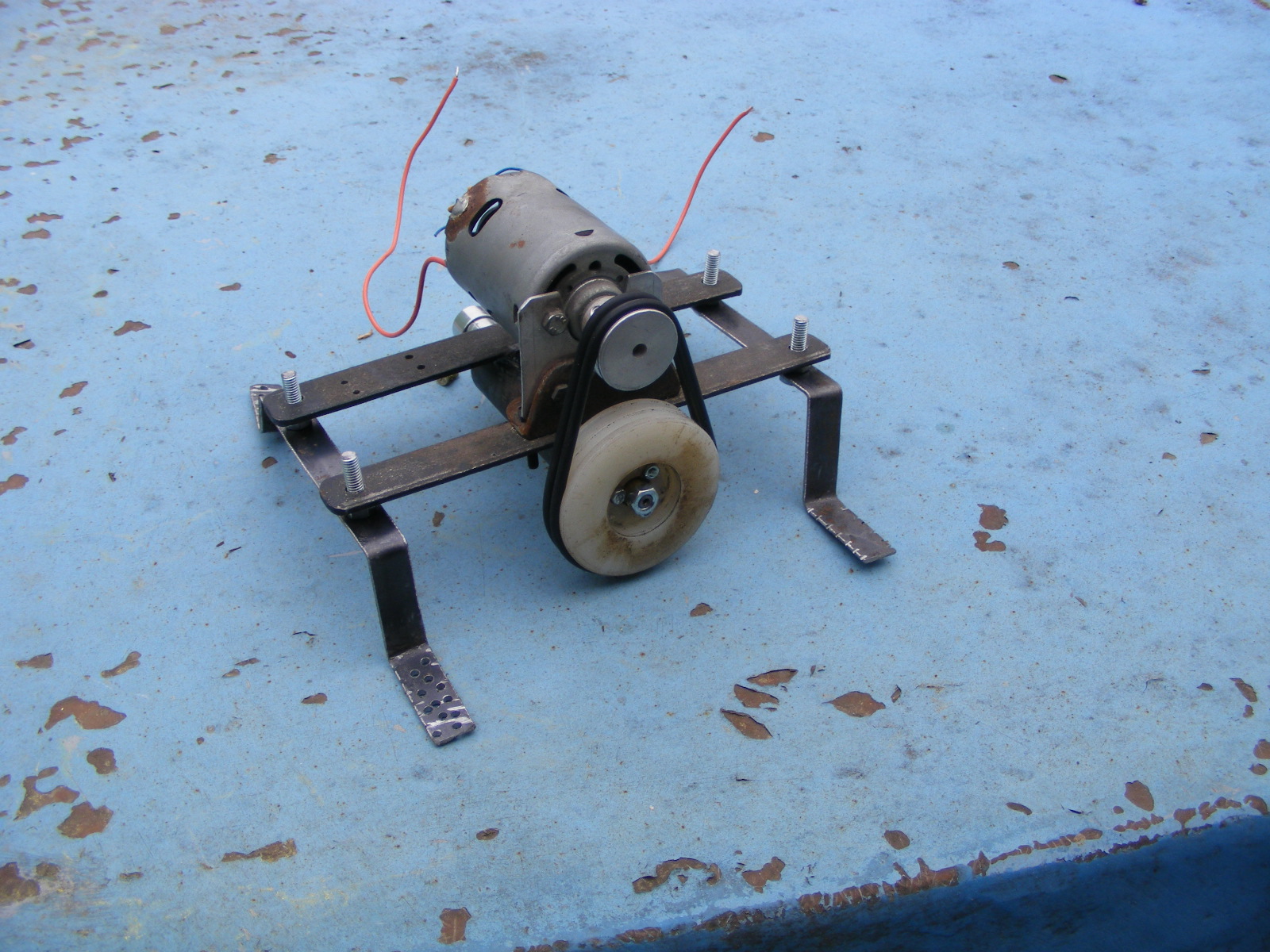

Akkor a motorokról és a hajtásokról is egy pár szót. A kisebb modellekbe nyilván kisebb motor kell, ezek általában nagyobb fordulatúak. Ezeket valamilyen formában áttételezni kell. Ez lehet fogaskerék vagy szíj hajtás. Én évek óta O gyűrűs hajtást alkalmazok, ez csendes és a legegyszerűbben kivitelezhető.
A képen egy nagyobb motor látható ezért 2db 4mm-es gyűrű került rá, így át tudja vinni a 400 W teljesítményt.
Itt látható egy példa:

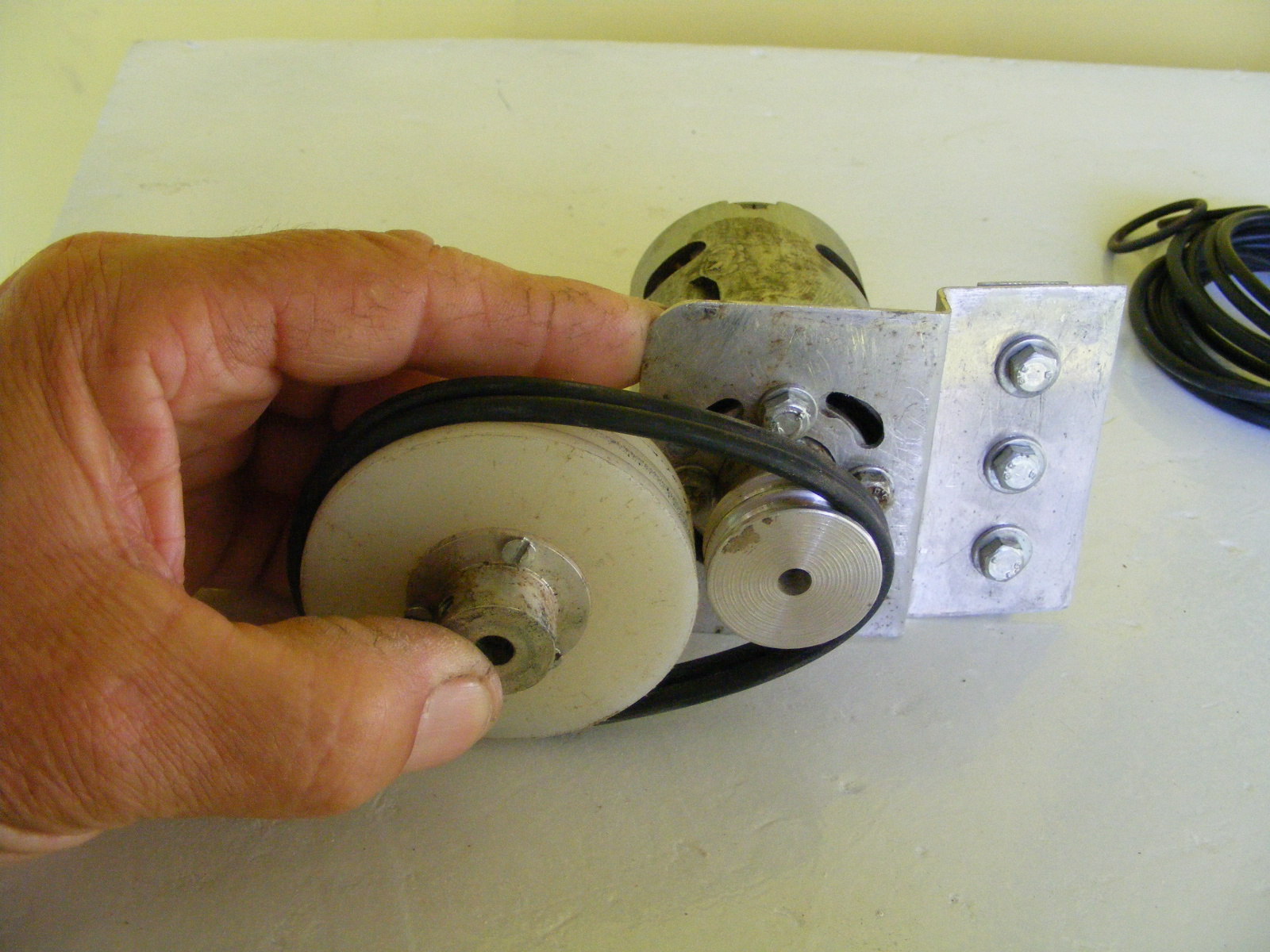

És itt szeretnék bemutatni két hajtási módot. Az első képen egy közvetlen áttétel, a másodikon áttétel és hajtóművön keresztül kardán hajtás. Áttételnél általában a fordulat csökkentés a cél, vagy mint az első képen látható a motor elhelyezés miatt. A kardán hajtást ott használjuk ahol nem kell fordulatot csökkenteni. Arra kell törekedni, hogy minél alacsonyabb legyen a kimenő fordulat. Mi általában 3000/perc -nél nagyobb fordulatot nem szoktunk kiengedni. A nagyobb motorok /autó fűtőmotor vagy hűtő ventilátor/ ilyen fordulaton üzemelnek, általában ezeket szoktuk használni.
blaskojanos

A következő képeken különböző hajtási módokat mutatok. Az első képen egy "kutyacsontos" kardánt látunk. 2. kép .Amikor elkezdtem ezt a hajtást akkor még a motorokat úgy szereltem, hogy legyen spanolási lehetőség. Ma már csak megépítem a hajtást és utána elviszem a modellt a boltba és addig próbálom a gumigyűrűket amíg nem találok megfelelő méretűt. Ugyanis a gumigyűrűk hossza 5 mm-enként változik. A másodikon egy gumigyűrűs áttételt. A harmadikon egy kettős hajtást ahol 2 motor 1 tengelyt hajt.

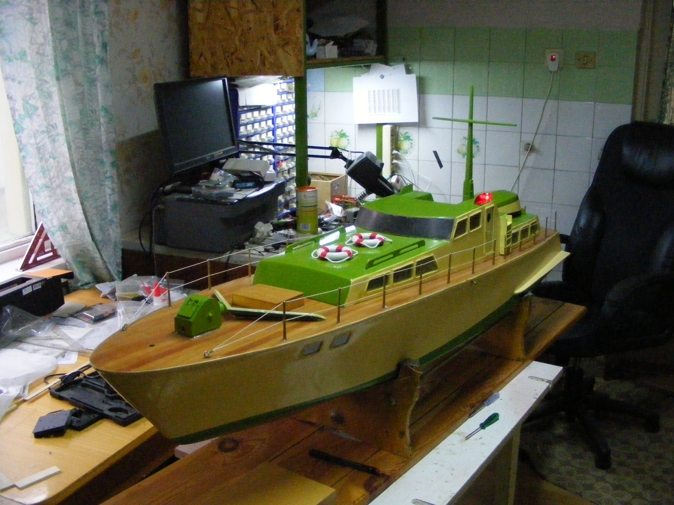

Én most épp egy régi modell befejezésén dolgozok. Kép itt.

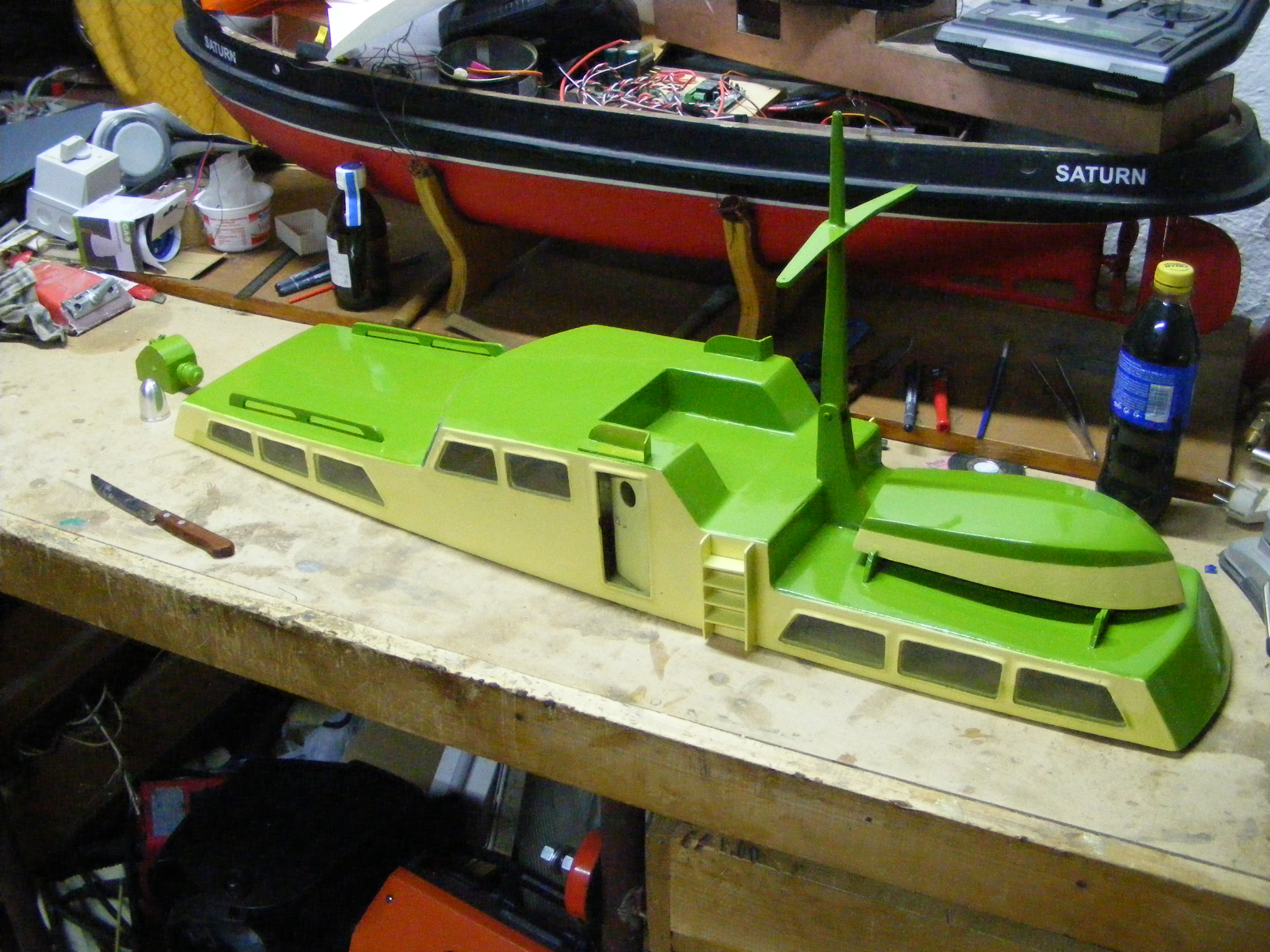

Igaz, hogy ritkán jelentkezek de a háttérben dolgozok. Folytatom a hajót és alakul a busz is.
Itt egy fotó a hajó építéséről.
blaskojanos
Készülnek a jelzőfények.

Ismét egy kép a majdnem kész hajóról.A melléklet megtekintéséhez kattints ide.
blaskojanos
Elég régen jártam erre de úgy látom nem sok változás van. Közben haladok a poseidon befejezésével, most a horgony van terítéken. A régi poseidon is kap egy új festést.

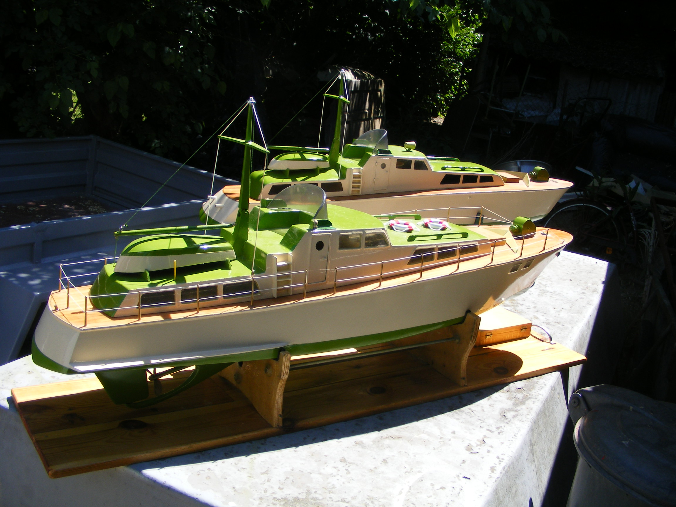

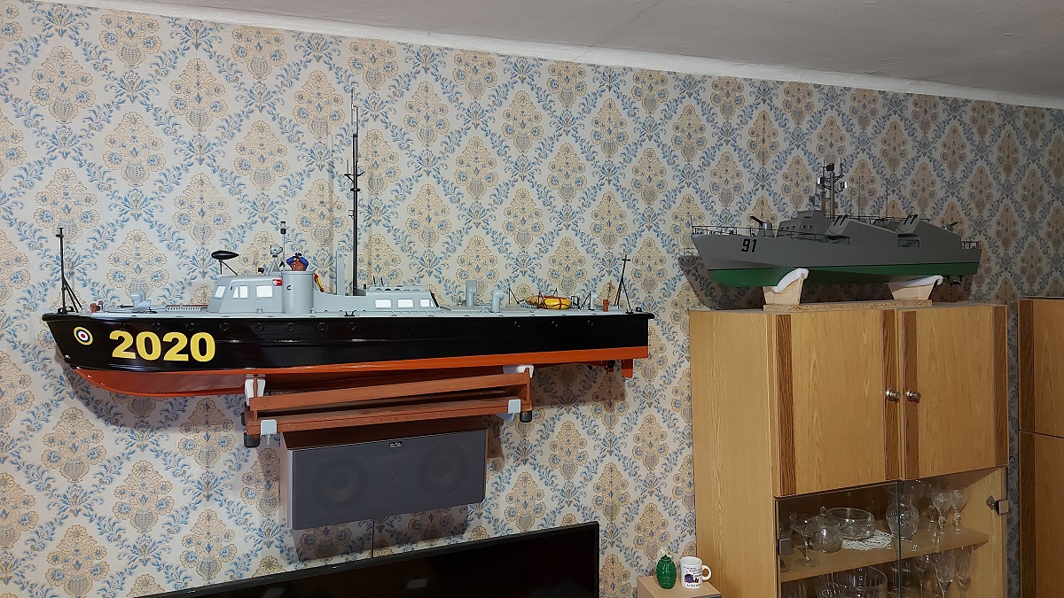

Itt van pár kép az 1983-ban épített hajóról amit most átfestettem. Mint már írtam róla a motor többször át lett cserélve, eredetileg egy 3,5 ccm -s moki motor volt benne ezért vannak a kipufogók. majd több típusú villanymotor került bele az évek során. Ez a modell annak idején önjáró kategóriában is versenyzett /nem rádiós/. Ez már vígan megkaphatná az OT-s minősítést.
blaskojanos

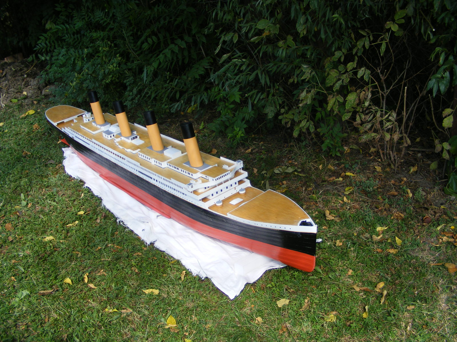

Ezt a modellt 2009-ben kezdtem építeni, majd éveken keresztül versenyeztem vele. Most jutottam odáig, hogy befejezzem.
Itt vannak a fotók.
blaskojanos
És a 2 modell együtt.
Aki szombaton ellátogat Sarkadra ezt a modellt is láthatja és még sok más modellt is. Várunk mindenkit!
