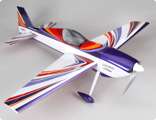

A nagy dilemma most lesz mert éppen most vámolják a Fliton
új kicsi extraját ami 1,1méteres fesztával nagy riválisa lesz az
Acromasternek mert ugyanaz a méret ugyanaz az elektronika kell
bele csak hát mégis balsa és gyönyörű !
4 napja megy a huza vona a papírokkal remélem napokon belül
megkapjuk az árunkat és fel tudjuk tenni a webshopba a kicsikét.
Egy kis ízelítő a gép kénézetéről !
(IMG:http://www.rcpanda.hu/shop/images/FlitonExtra260_000.gif)
(IMG:http://www.rcpanda.hu/shop/images/acromaster1.jpg)

Nagy valószínüséggel mégis Acromaster lessz a választott röpüllő!
Jónak jó meg szebbis az extra260, de praktikusabb lessz a Acromasterzen!
