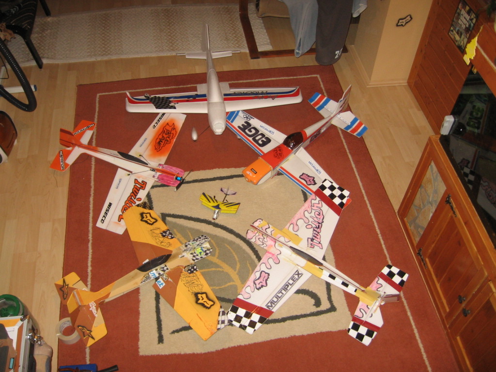

Festő
Hi Panda!
Tudom nem ide tartozik de érdekelne erről a gépról infórmáció amivel a képen nyomúlsz!
Ma Vlaccal pont a bálnáról komunikáltam és még a múltban naon tetszett az övé, főleg a mérete fogott meg. jókat vidúltunk rajta biggrin.gif és gondolatban már rakom össze hogy talán kéne egy ilyen is!Videókat hól lehet róla látni, meg amit érdemes megnézni...pl! te még mindig használod? wink.gif
Köszönöm!

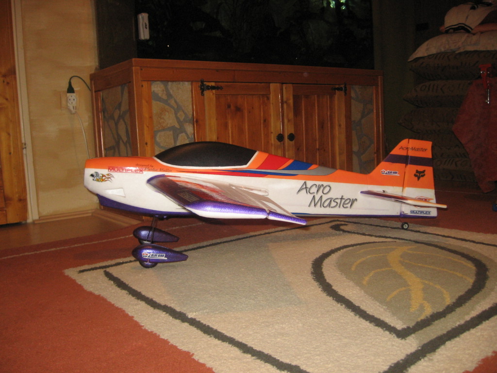

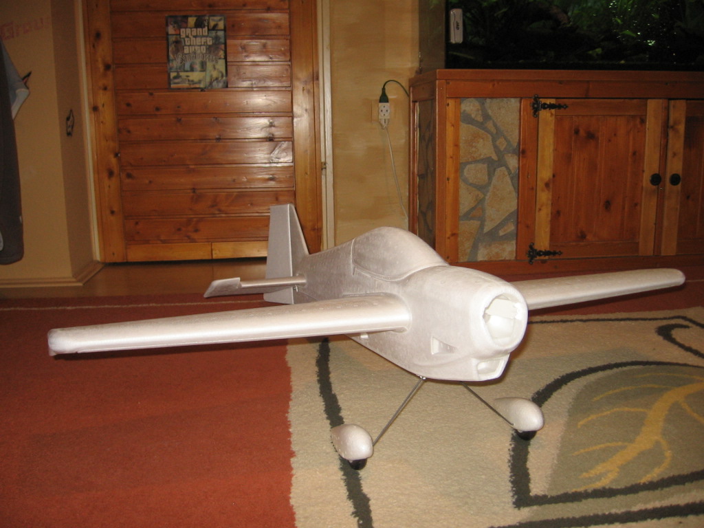

Festő

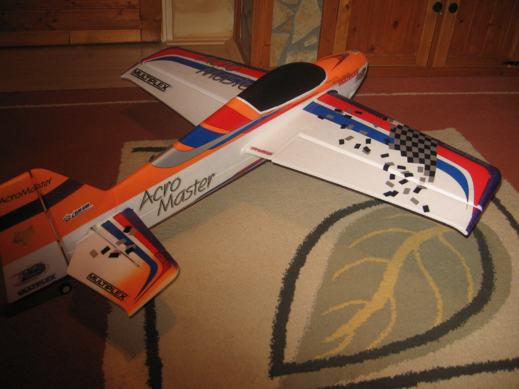

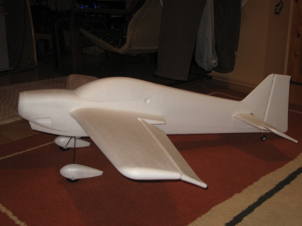

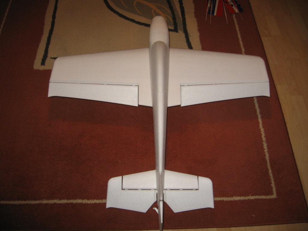

Ahogy igértem van pár képem a masináról!
Szerintetek nem túl nagy a zsanérozásnál a hézag??? Mindenhól ilyen! Lehet hogy elbaltáztam?
Nettó 8-óra, kétrészletbe vólt az összerakás, kicsibe okosba. Nemakartam hamakodni, de amien
precíz a szerkezet biztos megépíthető 1-2 óra alatt, akár.
Teszteltem a kabint bellül egy oldószeres sprével, kiváncsiságból! Nemszeretik egymást!
RC-car festék jöhet csak szóba Pandátol! Jövő héten valszeg meglessz a dukkózás! wink.gif
Ha késsz, lessznek további képek!
Üdv.

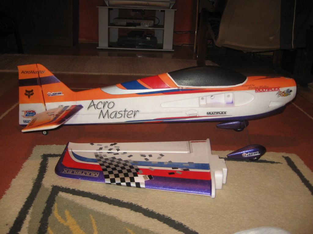

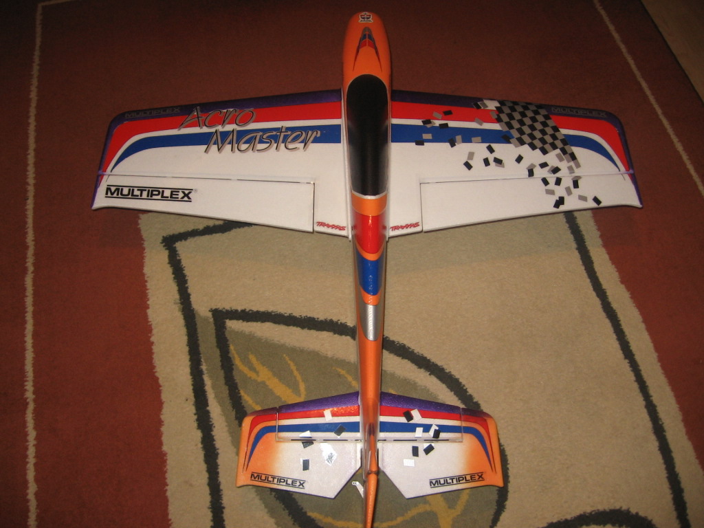

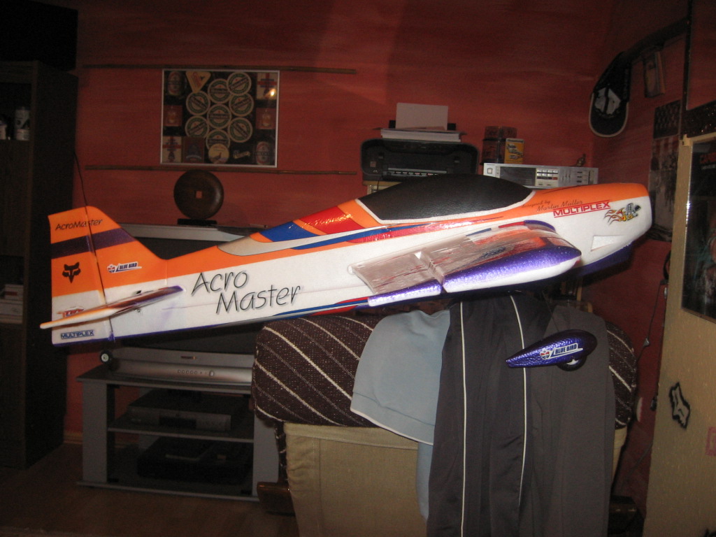

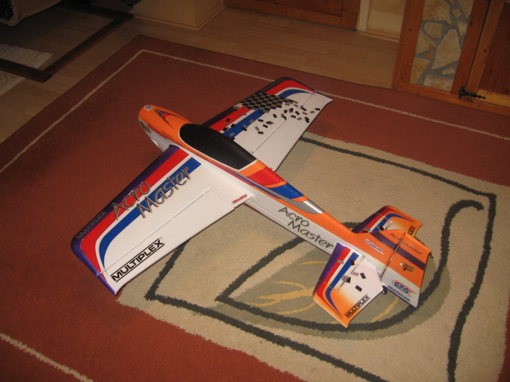

Festő
Hali skacok!
Jó az RC-Car festék! Gyorsan szárad meg jó a tapadása.
Én személy szerint kicsit többet fújtam rá, nehogy foltos vagy átteccő legyen.
Ha ragasztva van a dukkóra (matrica, stb) és valamimiadt vissza kell szedni,
Pár matricát még csinálok rá, aztán csak az elektronika lessz vissza.
Minden jót, hétvégére meg sok startot!!!

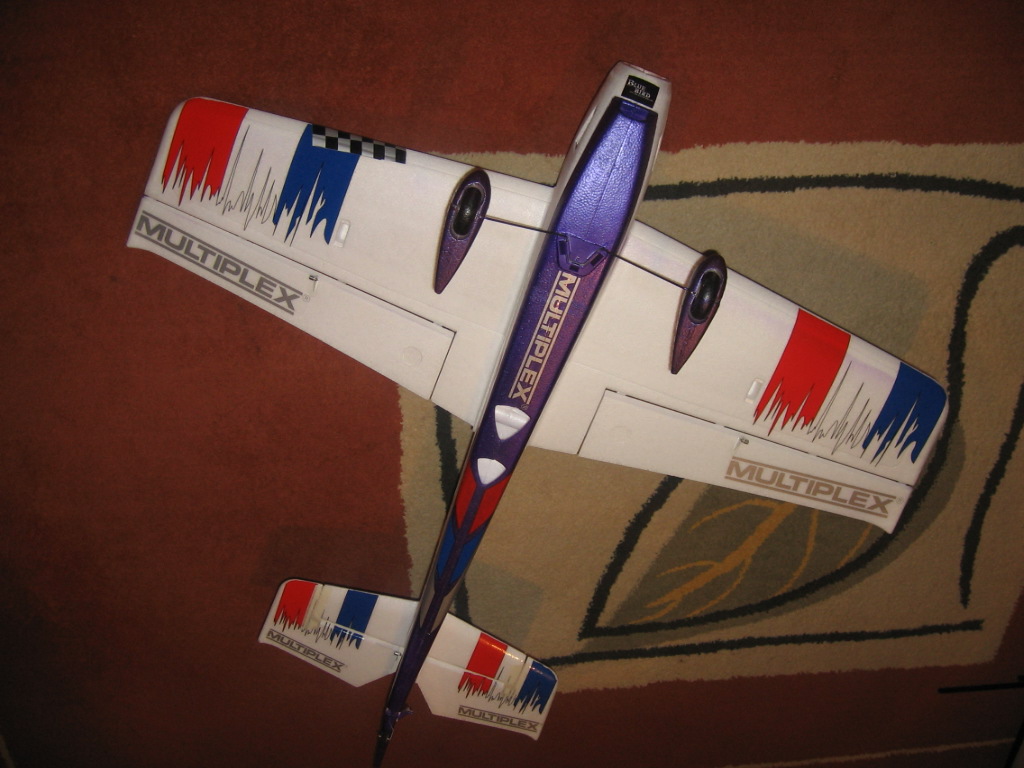

Festő
Az aljáról nem tettem fotót, mostan pótolnám.
