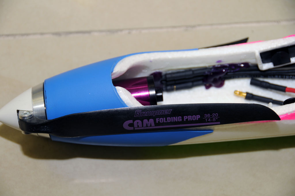

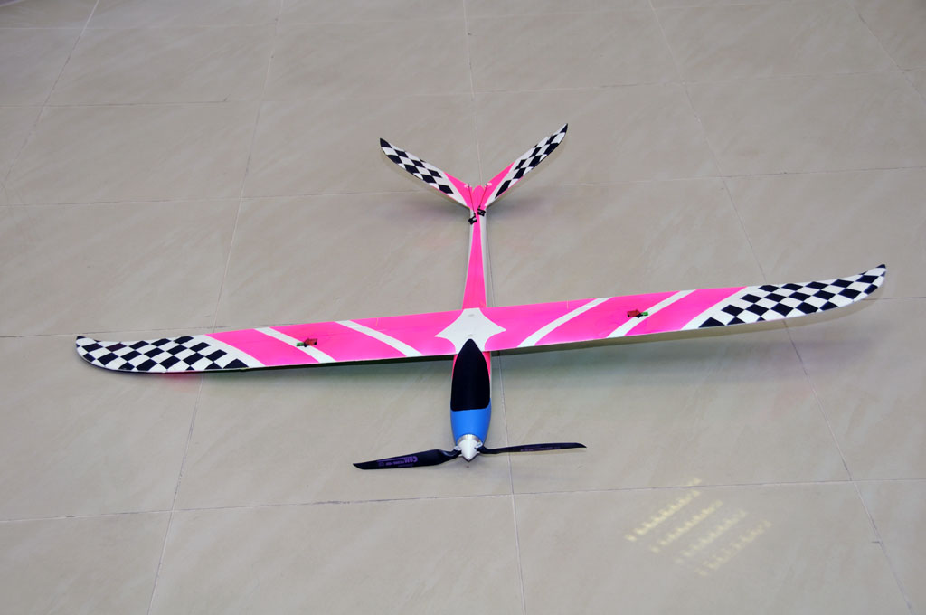

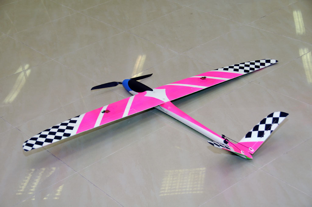

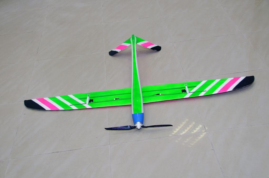

Elkészült végre a saját Multiplex Blizzard vitorlázó gépünk.
Szépen elkezdjük tesztelgetni.
Videót hamarosan készítünk s ha elkészül feltöltjük.

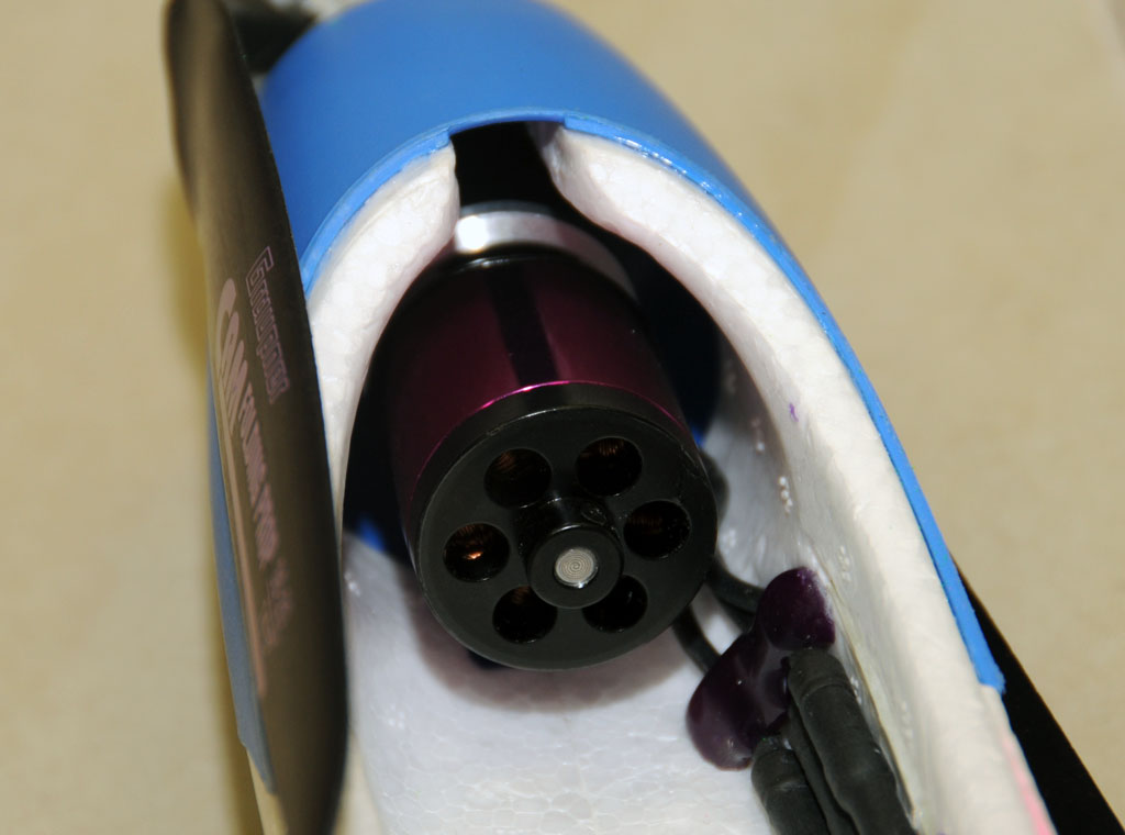

Konfig:
Motor: Hacker A20-8XL 10pole + 4:1 Planetary Gearbox /2500kv de ez 4 cellával fog menni ! /
Légcsavar: Graupner 14x8 / nem írtam el /
Graupner fémorrkúp 38mm/4mm
Akkumulátor: XenonPower 2200/14,8V/30-55C

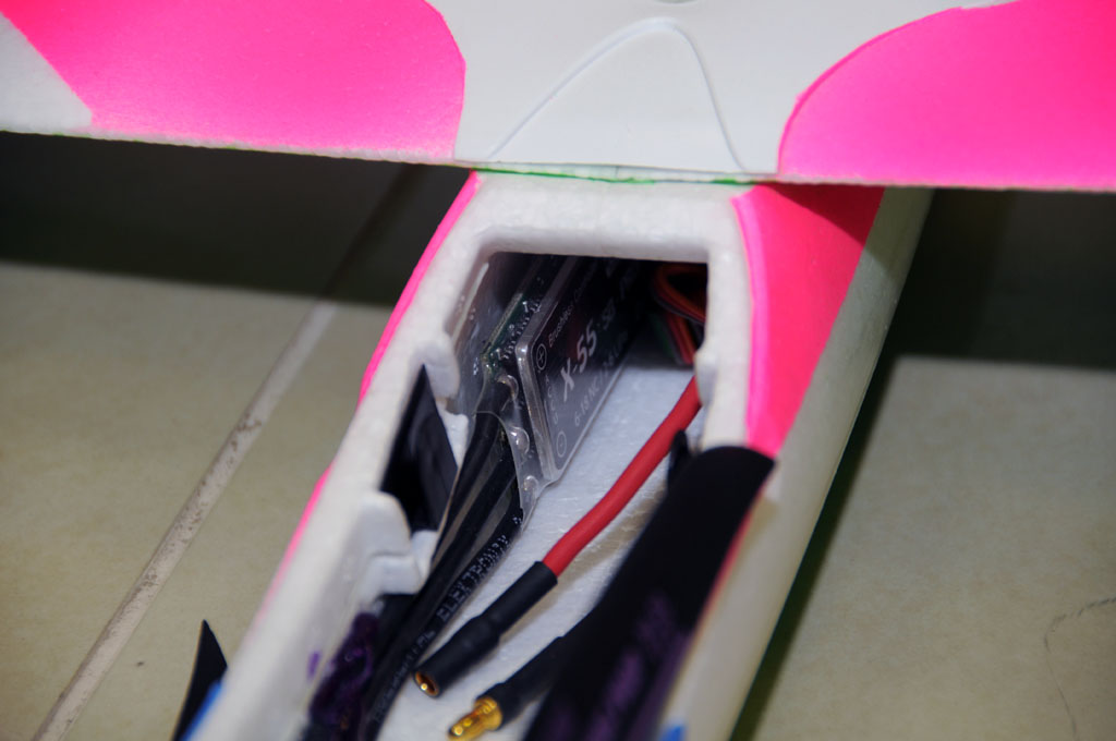

Szabályzó: Hacker X-55 SBC PRO 2-6 lipos switch mode bec !

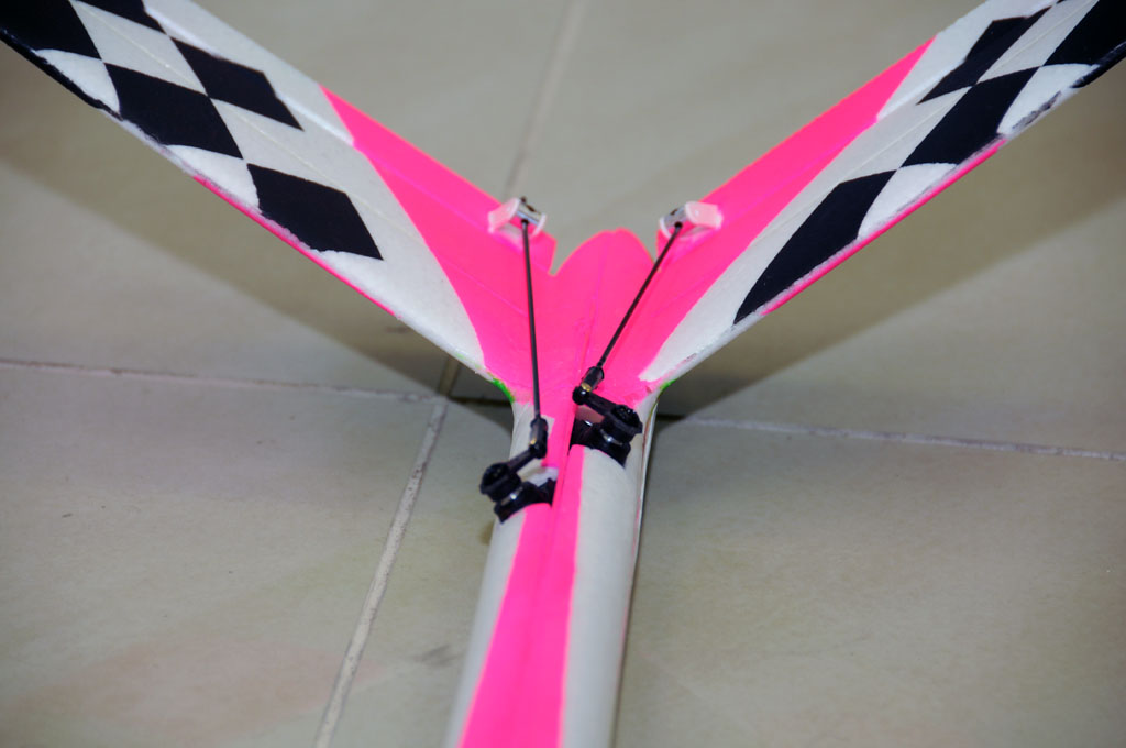

Szervó: 4x Bluebird BMS-373MG 1,6kg/0,13sec 4,8v
Vevő: Futaba 617FS 2,4ghz
Hosszabító kábelek 4x45cm Bluebird
/ebből 2db megy a magassági-oldalkormány szervókhoz/
/a másik 2db szétvágtam pontosan ahol kellett az egyik fele ment a csűrőkhöz szervó hosszabításhoz a végén MPX csatlakozóba,
a másik fele meg az MPX csatlakozó másik végéhez csatlakozott és a vevőhőz./
Természetesen méregettünk is.... folyamatos 460watt/~31A peak ~606watt/~41A
Repsúly: 1041gr

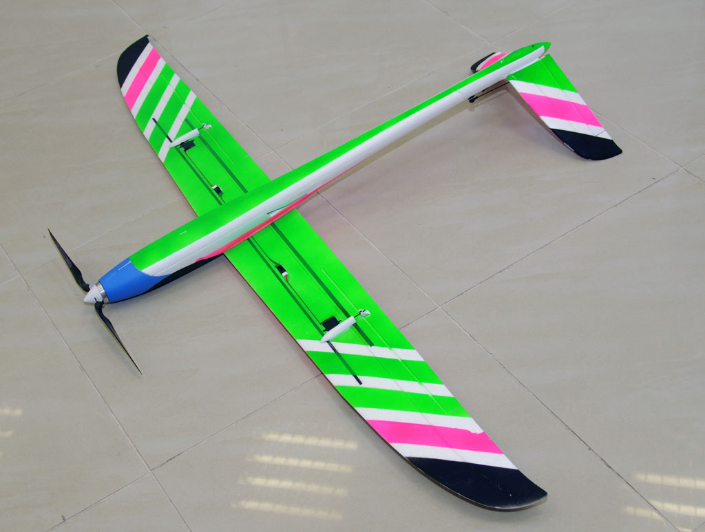

Ragasztás pillanatragasztó / zacki / és aktivátorral történt , azokon a helyeken ahol aktivátor és a ragasztó rücskös lett a ragasztó
ott természetesen szalagcsiszolóval eltüntettem a recéket, hogy szép sima legyen a szárny, a festés csak ezután következett.
Volt mit csiszolni, mert elég sok helyen kell a szárnyon az üvegszálas erősítéseket beragasztani ott pedig akaratlanul is keletkeznek
Holnap talán berepülés....
Képek a gépről:
