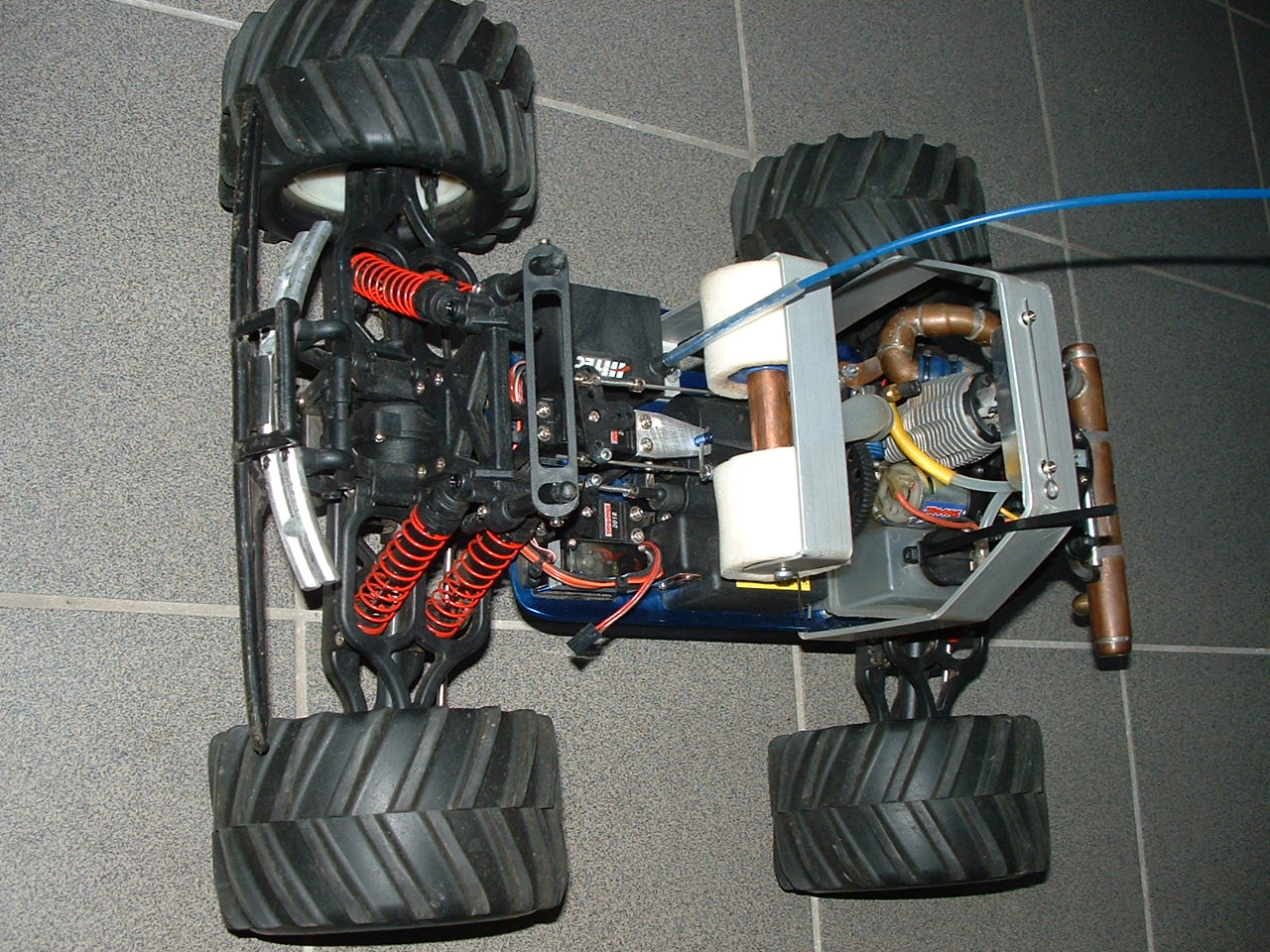

Az autót is érdemes kipróbálni, és szerintem igen jó szórakozás!

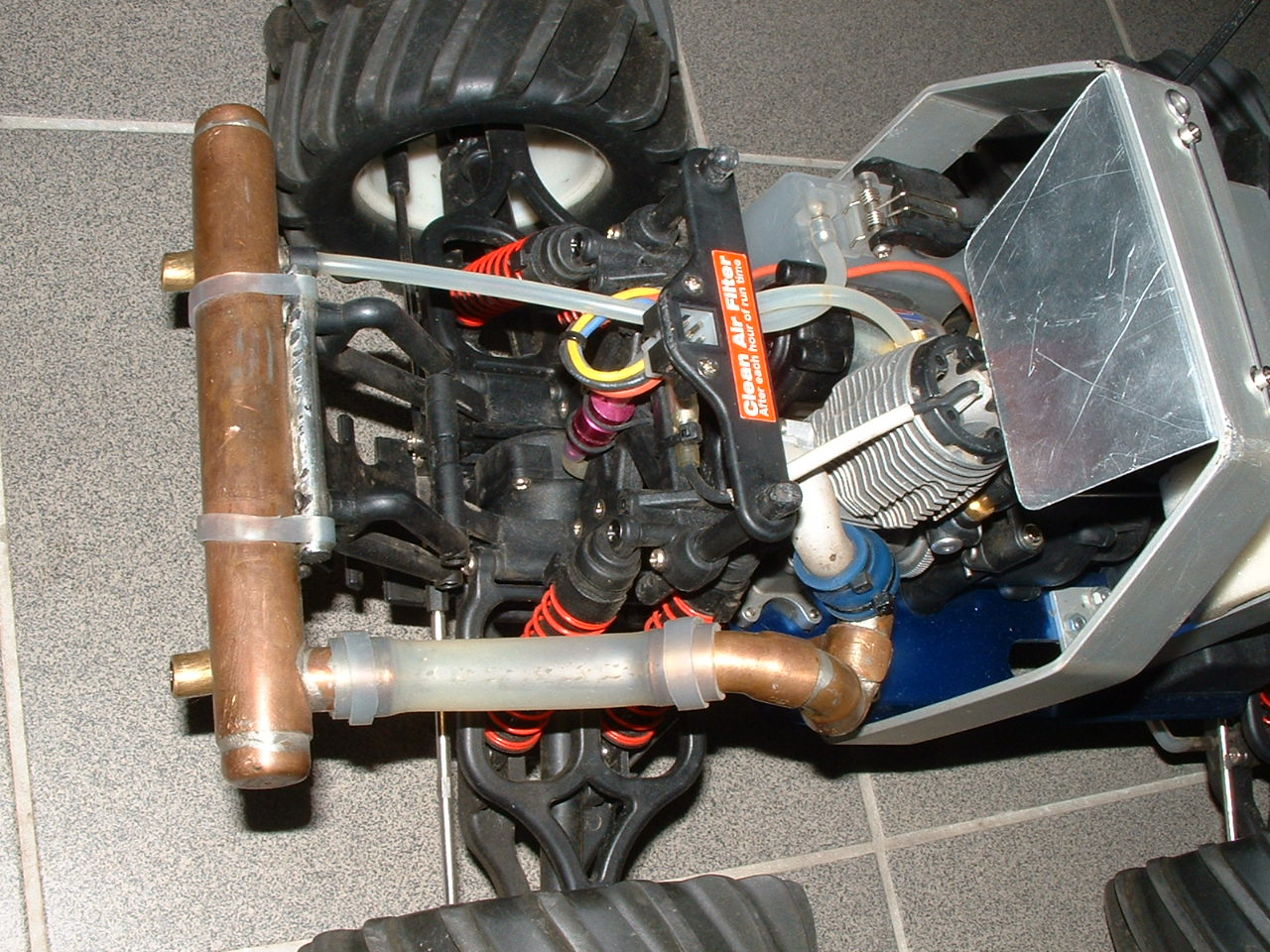

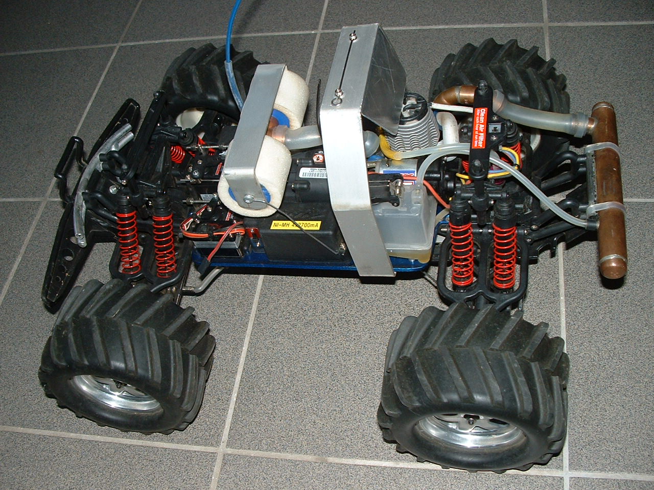

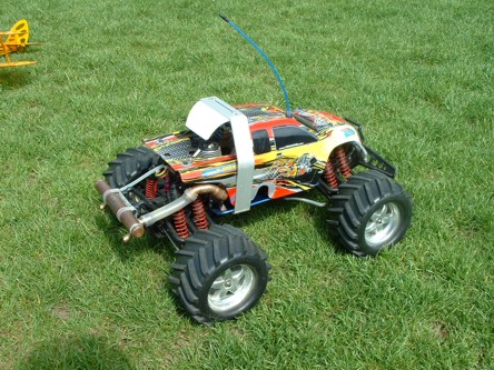

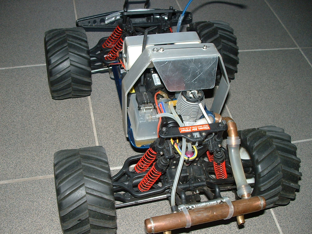

Én egy TRAXXAS T-MAXX2,5-ös gépet vásároltam. Némi kissebb átalakítással szerintem egész jó kis autó lett belőle.

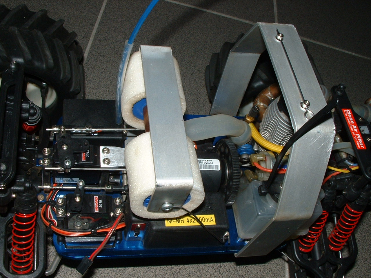

Kapott egy nagyobb légszűrőt mert a gyárinak kicsi a felülete, kevés a levegő átömlés, és hamar elpiszkolódik,

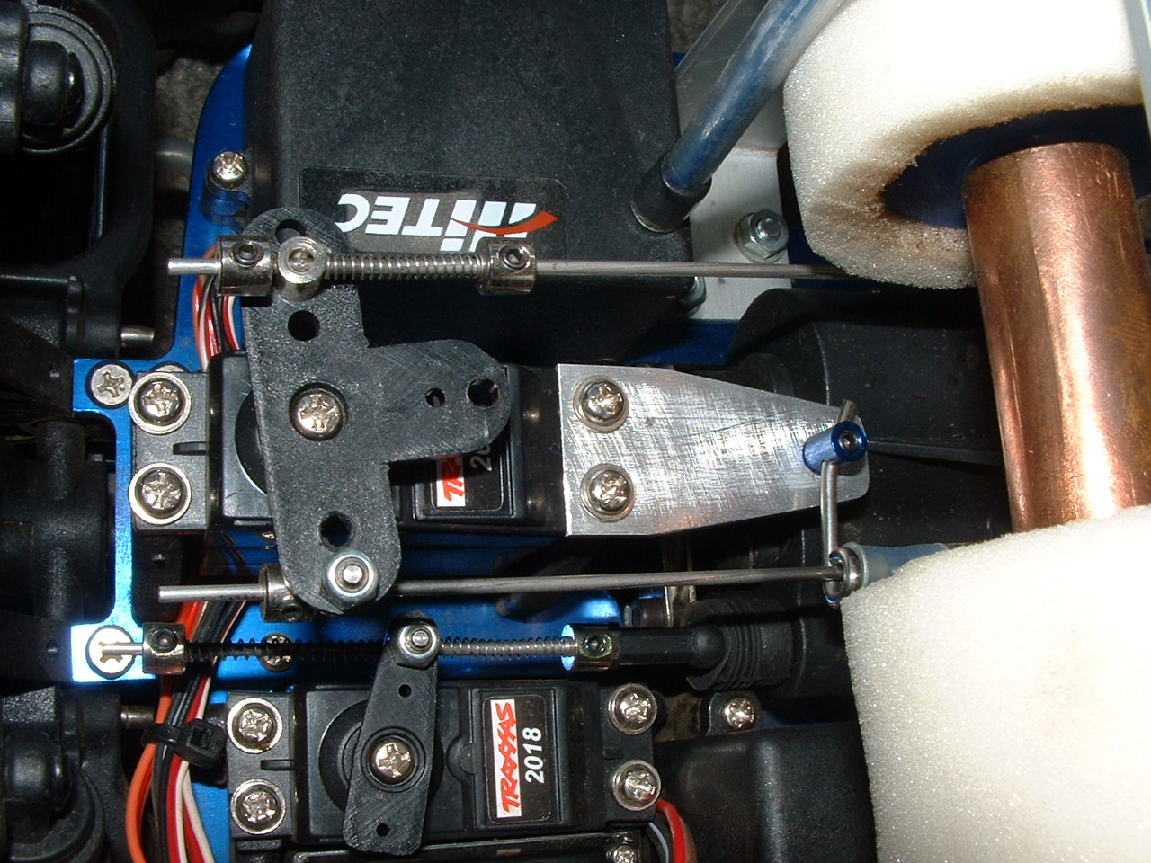

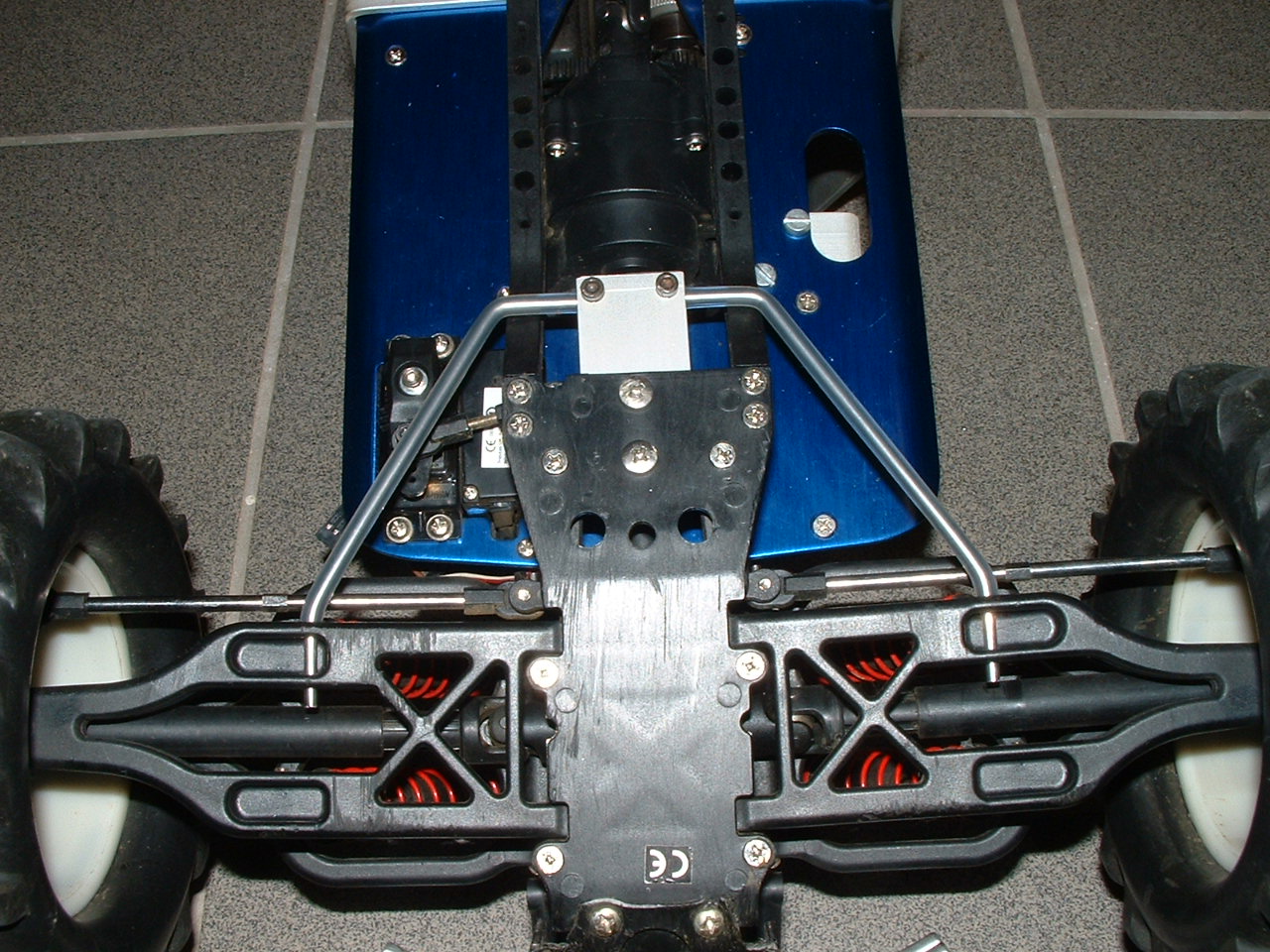

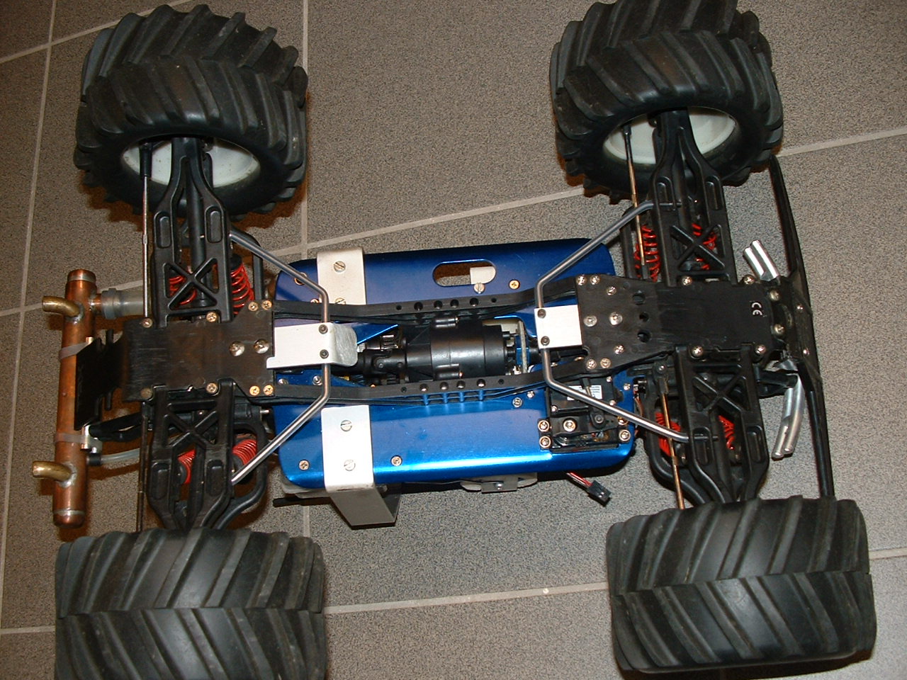

a fékrudazat vezetőt kitámasztottam, mert fékezésnél elhajlik és csökken a fékhatás, nagyobb átömlésű kipufogót kapott mely hátra lett helyezve, így kevésbé olajozza össze az autót, a 3kg-os kormányszervót kicserétem BMS660 14kg-os szervóra ez terepen sokkal jobb kormányzást eredményez. Az autó első és hátsó futóművét kiegészítettem saját gyártású stabilizátorral, mely kanyarban érezhetően stabilan tartja az autót.

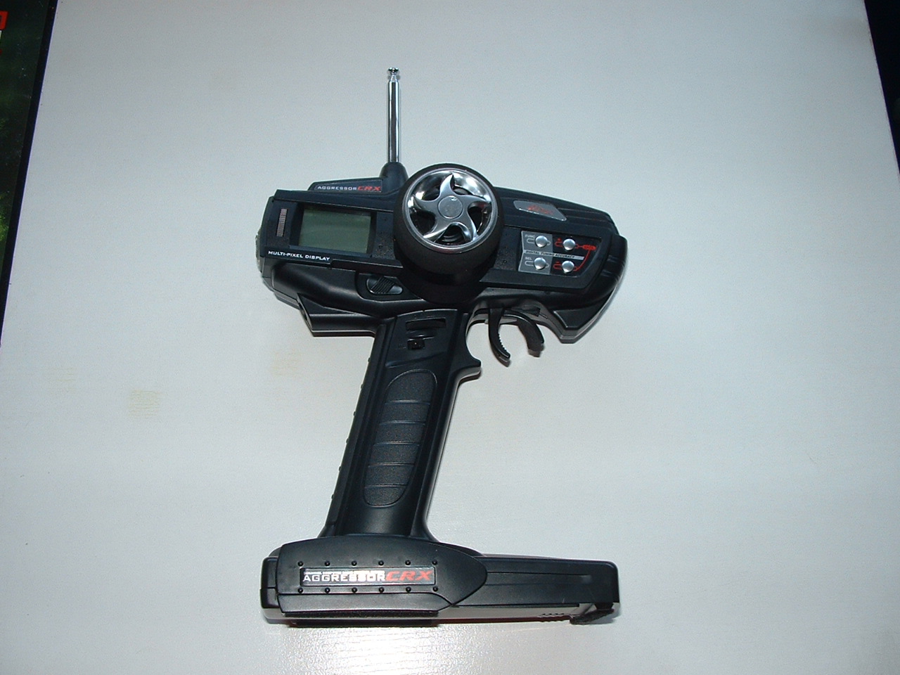

A gyári 27Mhz-es távit lecseréltem egy HITEC CRX -re ami sokkal precízebb beállítást, és vezetést tesz lehetővé.
És végül kapott egy "bukócsövet" mely némi védelmet ad a kaszninak és egy leszedhető légterelőt is tart ami nyáron kicsit segít a motor hűtésében
