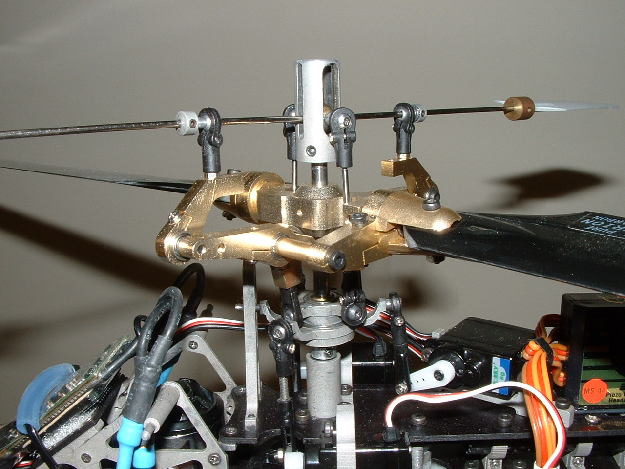

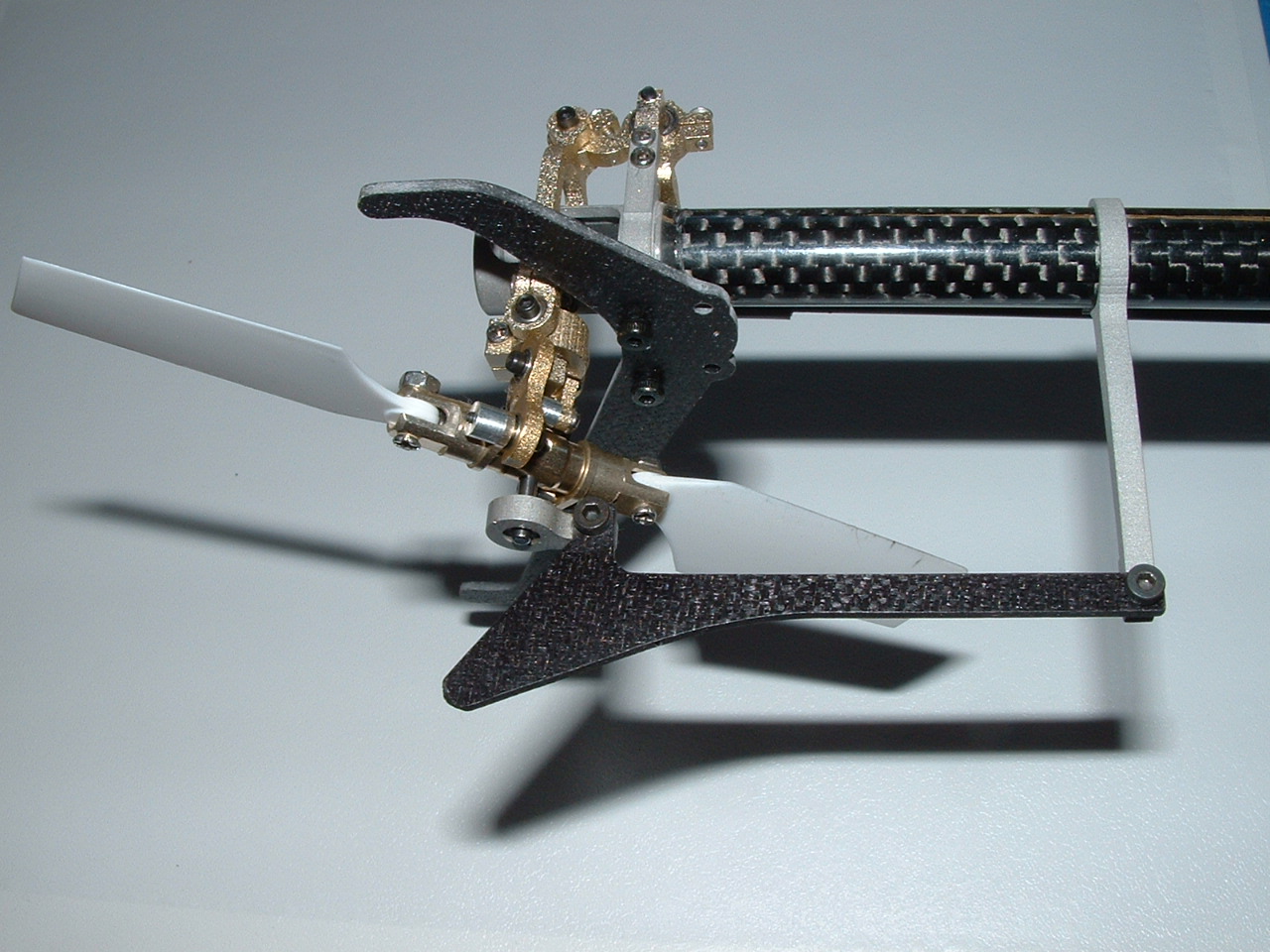

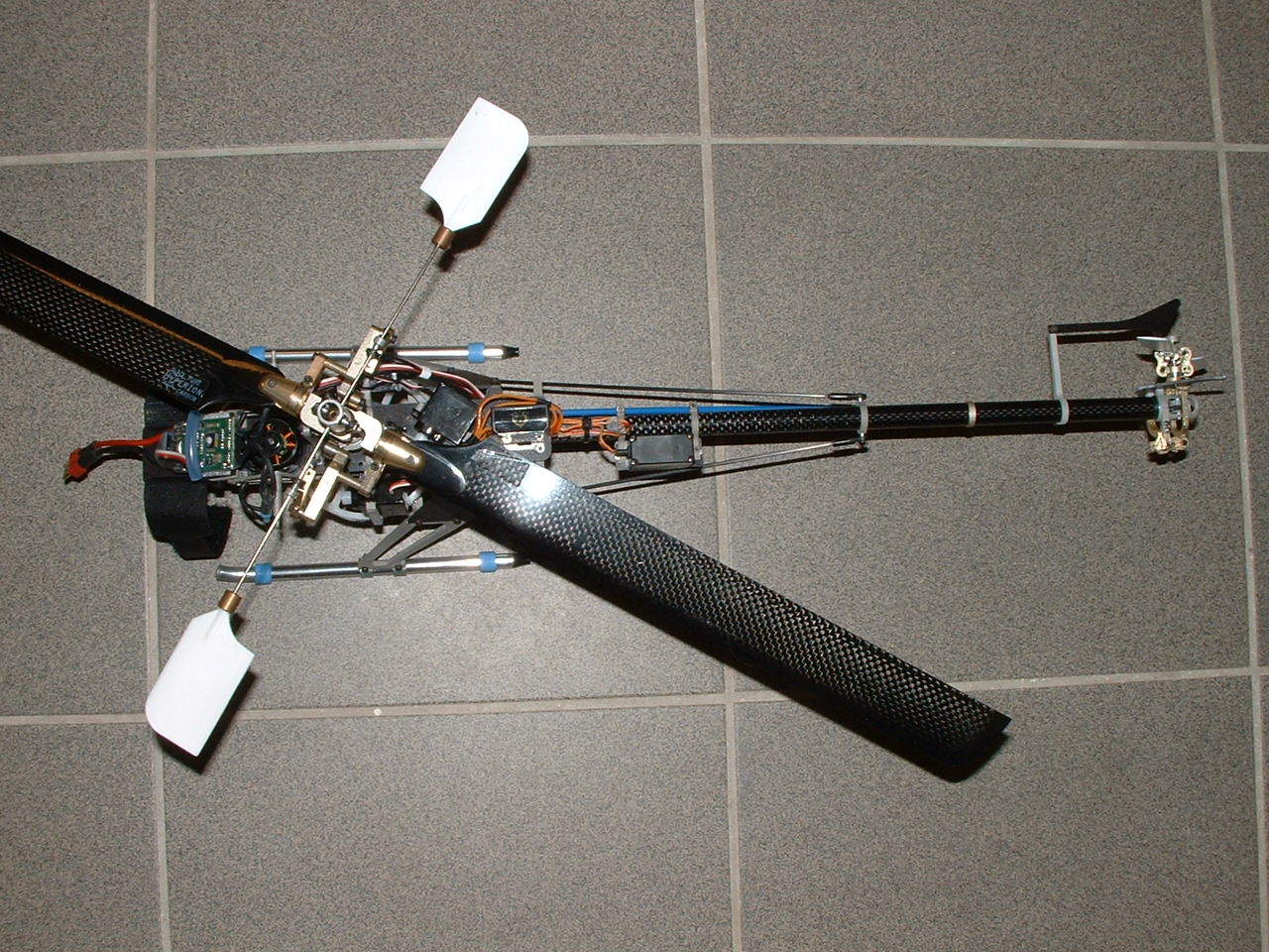

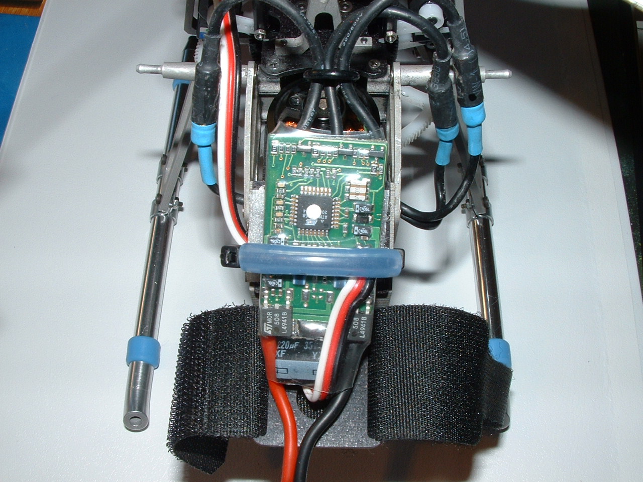

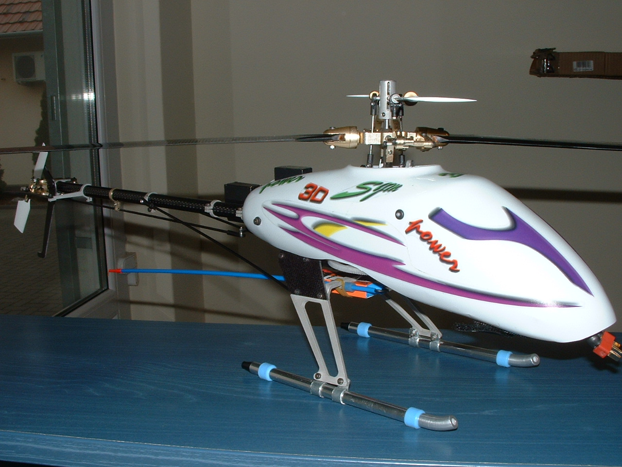

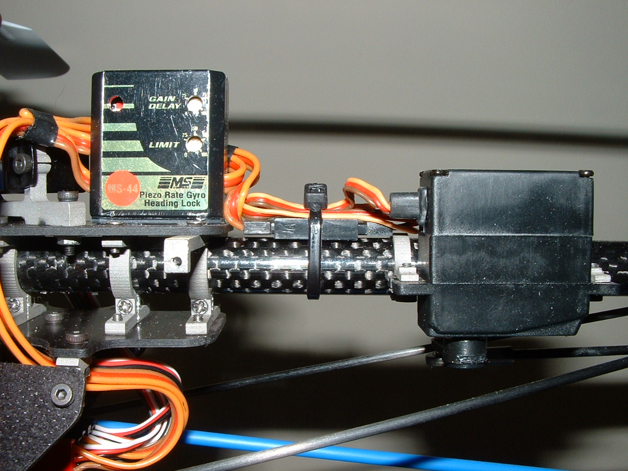

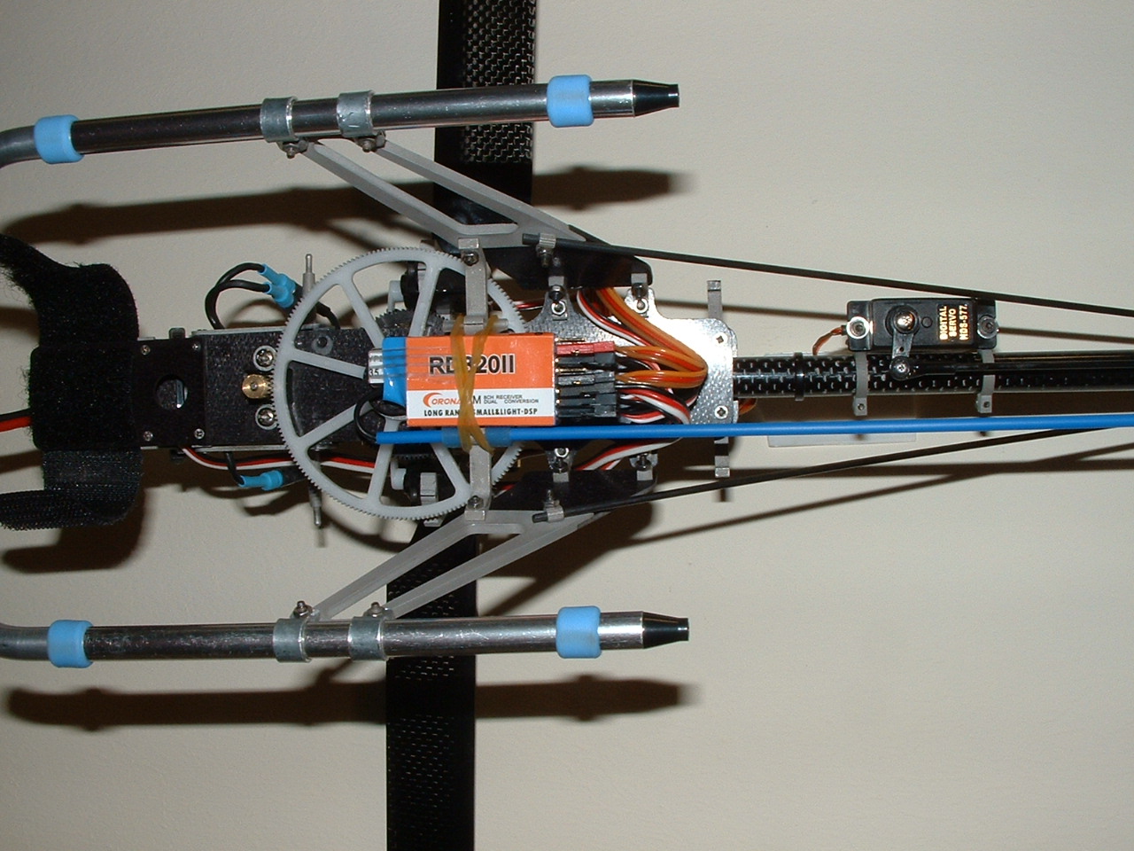

SJM400 (IMG:style_emoticons/default/tongue.gif)
Nekem életem első helikopte az SJM400 I-es még akkor vettem mikor az Ákosék behozták.
Hazavittem összeraktam, megtanultam rajta a heli összeszerelést és beállítást, utólag már nem egy lehetetlen művelet. Aztán elkezdtem repülni, hát az szőrnyű volt, én is béna voltam a gép se volt egy precíz szerkezet és jött a sok zúzzmara. Azért ennek is volt előnye, met rájöttem egy két beállítási hibára, és pár gyenge szerkezeti elemre.
Módosítások:
Főrotor mehanika eldob, és a II-es mehanika felrak.
Farokrotor mehanika szintén II-re cserélve, szervó áthelyezve egész a géptesthez.
A gyári főrotorlapát az palántakarónak is gyenge. (csavarodott, súlykülömbség 2-6g, stb) a WO1001F 300mm már jobb, de a nyerő a .HYPERION DIAMOND PURE CARBON MAIN BLADE SET 290MM igaz a befogatórészt kicsit át kell alakítani.
A gyári snappereket lecseréltem állíthatóra PL1008T Adjustable Ball Links H13.5mm
Ajánlott SG90 szervók kicsit darabosan mozognak de a ESKY 8gr micro szervó 0,12sec az már jobb, szerintem nem kell bele profibb.
Szabályzó Hacker X-30 Pro Brushless szabályzó, govenormode, range3, gáz 65% 2700 fordulat.
Jó repülést (IMG:style_emoticons/default/ohmy.gif) kívánok mindenkinek!

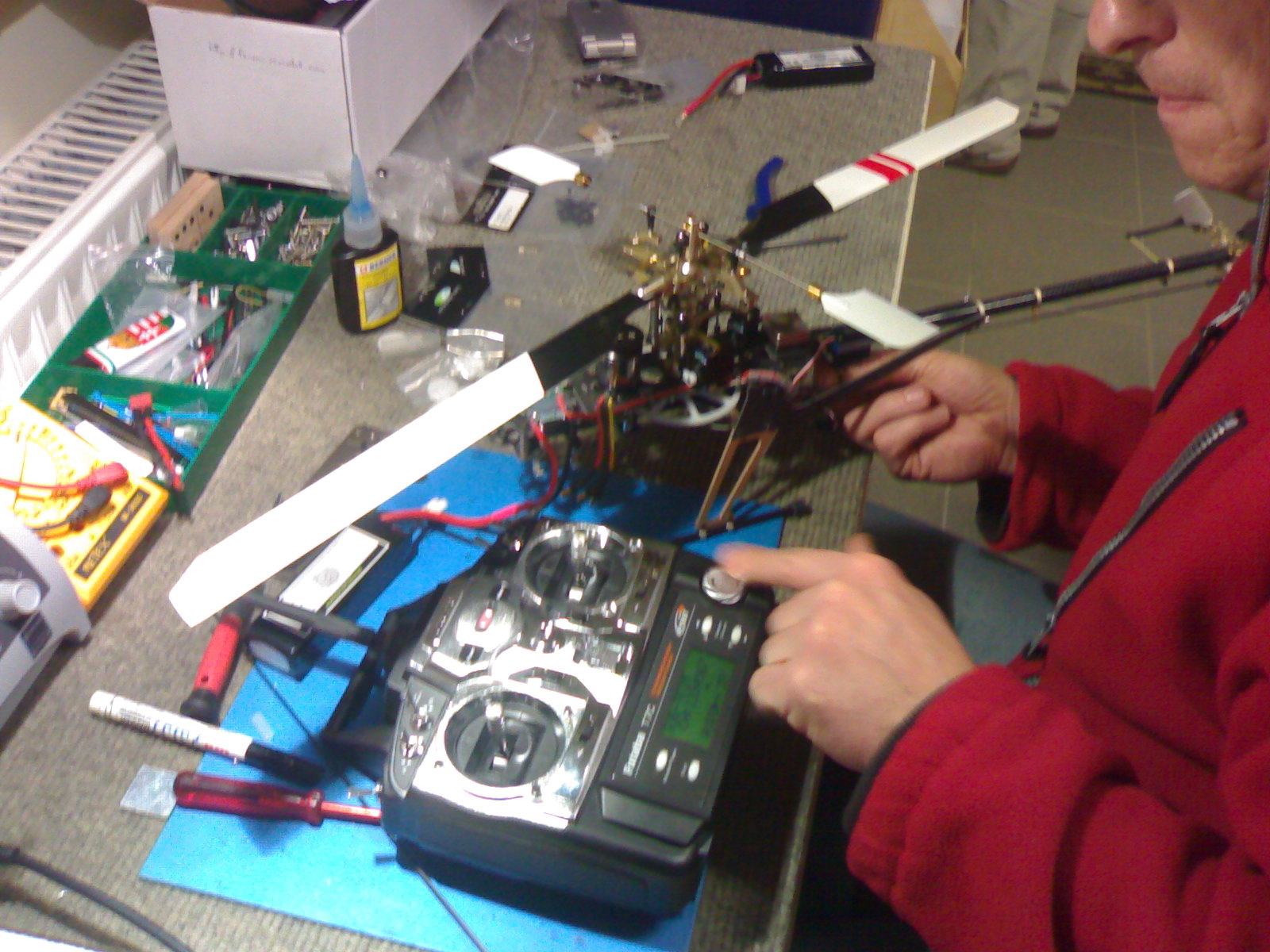

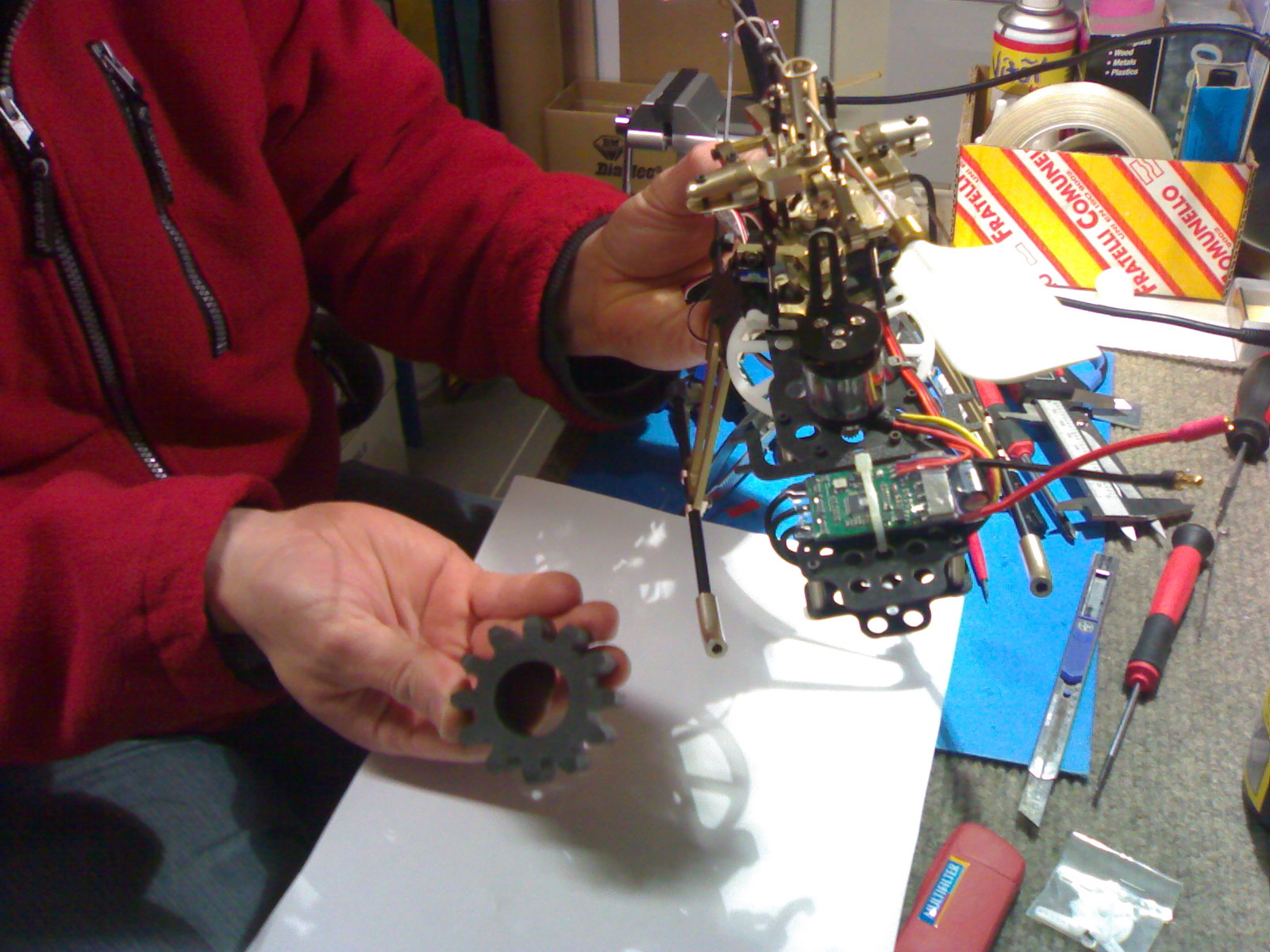

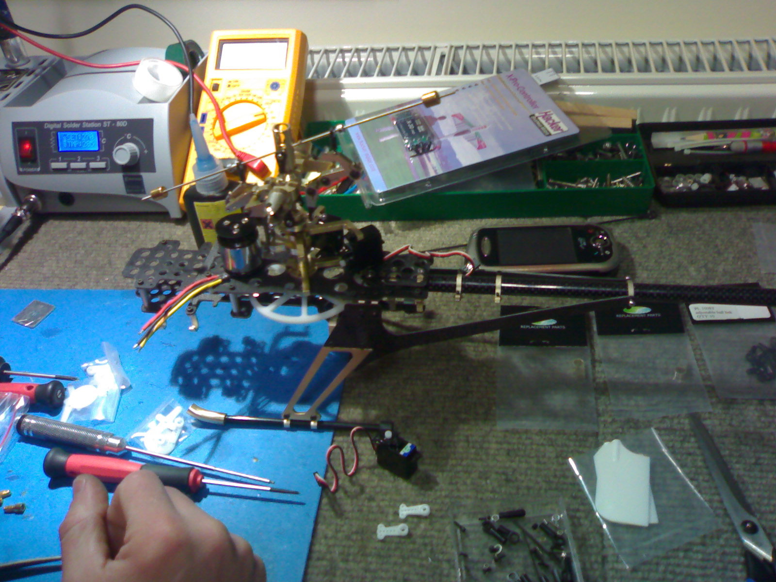

Sziasztok!
Két kedves barátom segített a helimet egy halmaz alkatrészből egységgé varázsolni.
Itt a fórumon keresztül is köszönet érte!!!!
Srácok királyok vagytok!
Nem volt egyszerű menet, hiszen a következő képen látható alkatrészről nem tudtuk eldönteni hova is kerülhet?
Jöjjön néhány kép a csapatról munka közben!
Hát ennyi, és persze az sem elhanyagolható, hogy még mindig egyben a gép. (be kell vallanom, hogy még mindig nem repült és így könnyű)
Csabi nem volt ilyen szerencsés ma, gépe levágta saját farkát ( nem a Csabiét).
Szerintetek hány perc alatt fogom kinyírni a helimet?
üdv. Gábor
