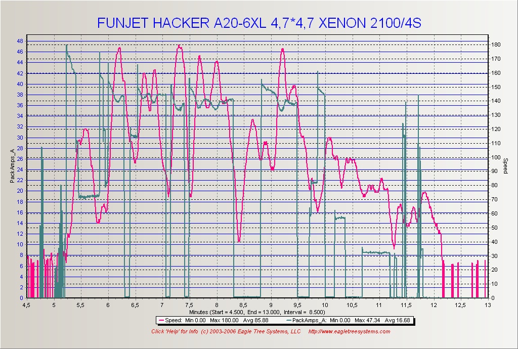

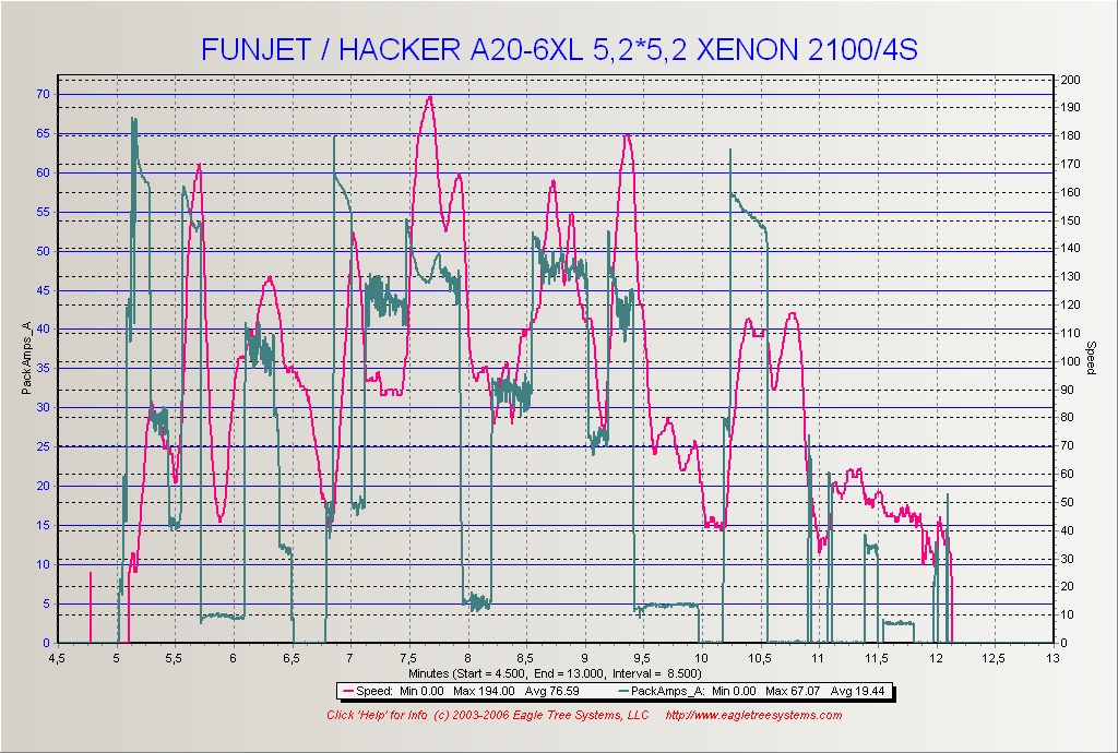

Egy két mérés a 4 cellás konfigokról.
A konfig a jól bevált HACKER A20 6XL moci 4 celláról hajtva. A motor védelme érdekében nem mertük felrakni egyből a nagyobb légcsavarokat, hanem inkább csak fokozatosan mértünk.
Az alap légcsavar a Graupner Cam Speedprop 4,7*4,7 volt. ( a tapasztalat azt mutatja, hogy az új Graupner Cam Seed széria nagyon jó hatásfokú kis légcsavar... ).
A három celláshoz képest hatalmasat gyosult a gép vizszintes és felszálló szakaszban. A végsebesség nem szebetűnően nagyobb, de azért látszik.
Az összehasonlítás kedvéért a 3 cellás konfigban Az A20 6XL egy 6*5,5-ös graupnert hajtava 500W körüli teljesítménnyel kb 15-20km/h-val lassab csúcsban, mint a fenti 4 cellás.
Hatalmas előnye azonban a kisebb tömeg és a jóval nagyobb statikus tolóerő, ami az eldobásban illetve a hirtelen gázadásban nem keveset segít. (IMG:style_emoticons/default/excl.gif)
Visszatérve az első 4 cellás konfigra, az megelpően magas 705W-os teljesítményt adott le az asztalon. Később ezt a repülés alatt is rendszeresen megtette. A végsebesség 180km/h óra volt. Ez persze kevesebb, mint az egddig mértek. Ennek oka, hogy az előző mérések erős hátszélben készűltek, ami hozzáadódott a gép saját, levegőhőz viszonyított sebességéhez.
A méréssel ellenben a "feeling" simán mutatta plusz teljesítményt. 180m-en fordultam vissza, de addig gyakorlatilag 100-130km/h-s sebességgel emelkedett. Elképesztően erős lett a kis gép.
A második teszt már az 5,2*5,2-es légcsavarral készűlt. Ez már inkább csak a számokban volt több, mint érzésben. Szemmel nem volt érzékelhető a plusz teljesítmény.
Ja! És hogy mennyi is az a plusz teljesítmény? Hát asztalon csak 950W, de repülés közben megütötte a 1060W-ot!!! (IMG:style_emoticons/default/blink.gif)
A csúcs az 67A volt egy pillanatra, de átlagban csak 16A. Ez azért már bőven az észszerűség határain túl megy mindenképpen. A gép a plusz 250-300W töblettel is csak 15km/h-t gyosult. A vízszintes ebesség és az emelkedés sem lett látványosan jobb.
A Hacker moci becsületére legyen mondva, hogy ekkor sem égett le, sőt az elégtelen hűtés ellenére sem forrósodott át. Az elégtelen hűtést egy habgumi darab okozta, amit a fordualtszámmérő csatlakozóit tartotta távol a motortól. A motor így gyakorlatilag teljsen zárt térben pörgött....
Ez mindkét teszt alatt így volt, mivel az EagleTree brushless motoros fordulatszám szenzorját használtam. Ami a fordualtszámot illeti:
Az első 4,7*4,7-es konfigban 32000-et, míg a nagyobb légcsavarral 28000-et sikerült pörögnie a mocinak.
A konklúzió tehát az, hogy 4 cellával az optimális jelenleg a 4,7*4,7-es légcsavar. Ez men őli meg a mocit illetve az akksikat, é s teljesítményben is kiváló.
SAS

Nagyon látványossak a mérési eredmények, és hasznossak is, pláne azoknak, akik nem rendelkeznek ilyen technikával. Legalább sejtjük, hogy mi is zajlik az elektronikában, és nem ér bennünket akkora meglepetés, hogy mitől is került "k*ki" a palacsintába.
Gratula hozzá.
Igazán jónak tűnik az EagleTree rendszer is.
Igazából a csúcsok döntögetése mellett érdekes lehet (számomra biztos), hogy mennyivel ad kevesebett egy "mezei" konfiguráció.
Pl. szemezgetek egy T-rex mocival ( TERRAHOBBY OR500C, 3800KV)a JET-be, három cellával szeretném hajtani.
Szerintetek mennyivel lenne kevesebb a tudása a fennti konfighoz képest. (Esetleg egy teszt?)
Igazából nekem nem kel akkora végsebesség egyenlőre. Csak szolidan. Meg az akkukat sem szeretném szétgyilkolni.
Egyébként tényleg minden elismerésem és tiszteletem, hogy ekkora tempóval mertek repkedni.
Számomra ez már F1 kategóriás sebesség.
Nézegetve a grafikonokat, szeretném megkérdezni, hogy a pilóta ugyan az volt a két repülésnél?
Lehet, hogy rosszul vetettem össze a görbéket, de mintha két különböző kéz lenne!?

Köszönjük az elismerést! Pontosan ezért csináltuk ezt a fórumot, hogy az ilyen és ehhez hasonló tapasztalatokat megosszuk veletek.
Amúgy mindkét startot én követtem el, csak a másodiknál óvatosabb voltam, mivel már az asztalon elmebeteg eredmények jöttek ki.
A start után láttam, hogy hiába, nem lett forró a rendszer. Persze ehhez tudni kell azt is, hogy Vlaca fenti jetje már rég 4 cellával megy 4,7*4,7-el. Tehát tudtuk, hogy azzal nem lesz gond. Ami új volt ebben az esetben az az Xenon akksi. Hát nem hasonlítható semmihez...
