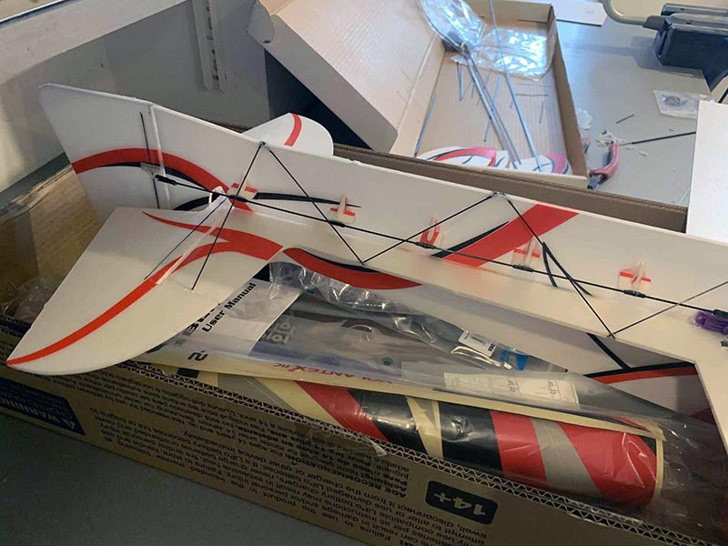

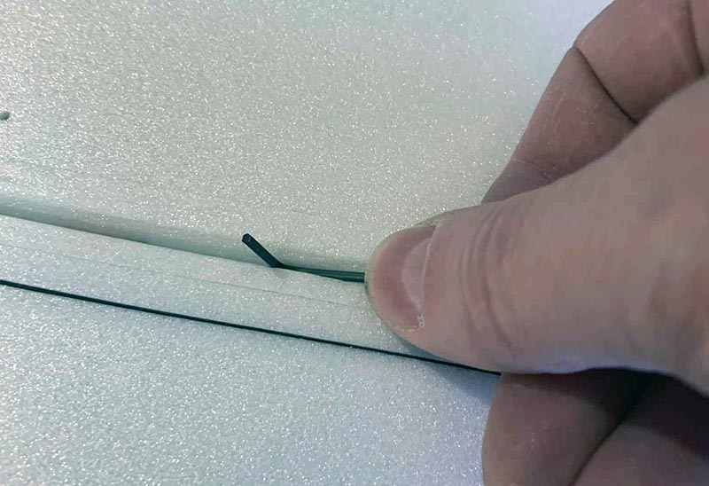

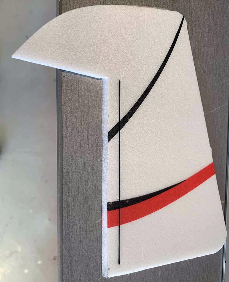

Ennek a repülőgépnek a 4D motoros konfigurációját építem össze, amivel mivel 250gr alatti kategória bárhol bármikor lehet repíteni.

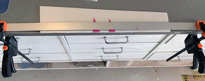

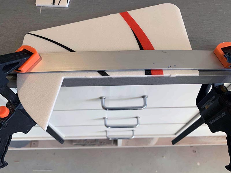

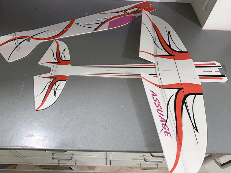

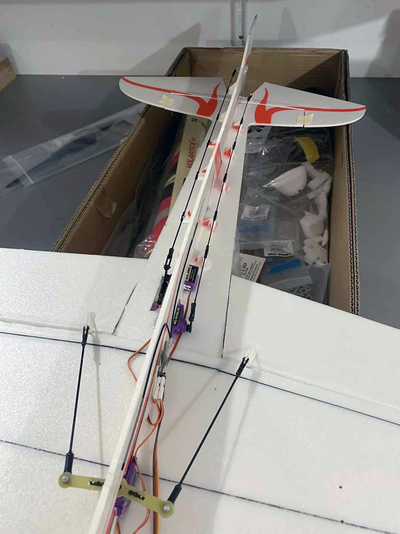

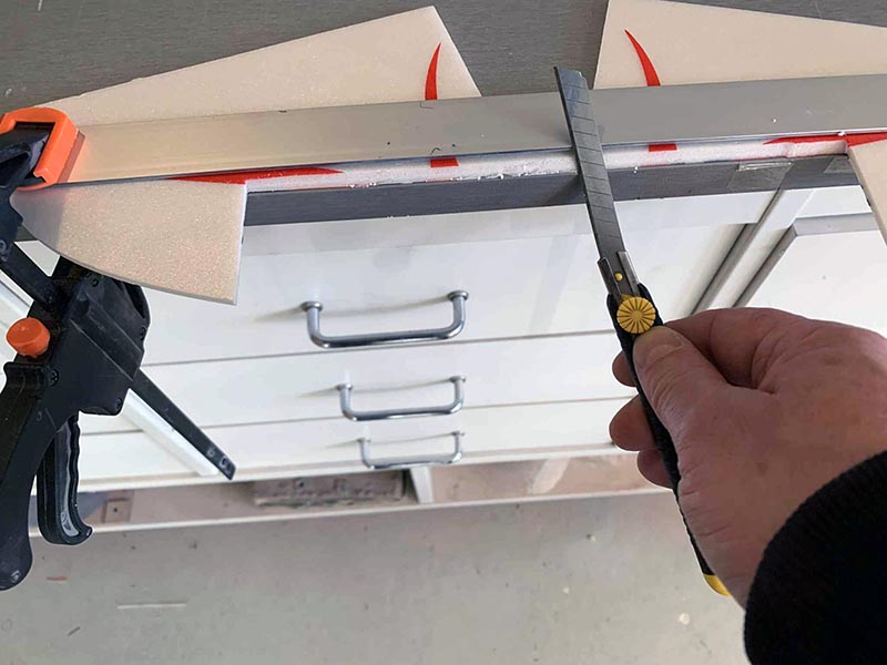

Itt egy 2mm imbusz kulcsal nyomom össze a két oldalon odaragasztott 18mm széles celluxot.
Ez biztosan precízen összeragad a kétoldali ragasztó szalag. Viszont 8-9mm széles cellux az nem jó az egyik oldalon se...

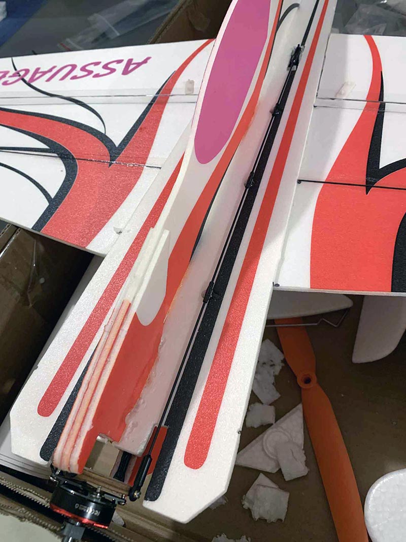

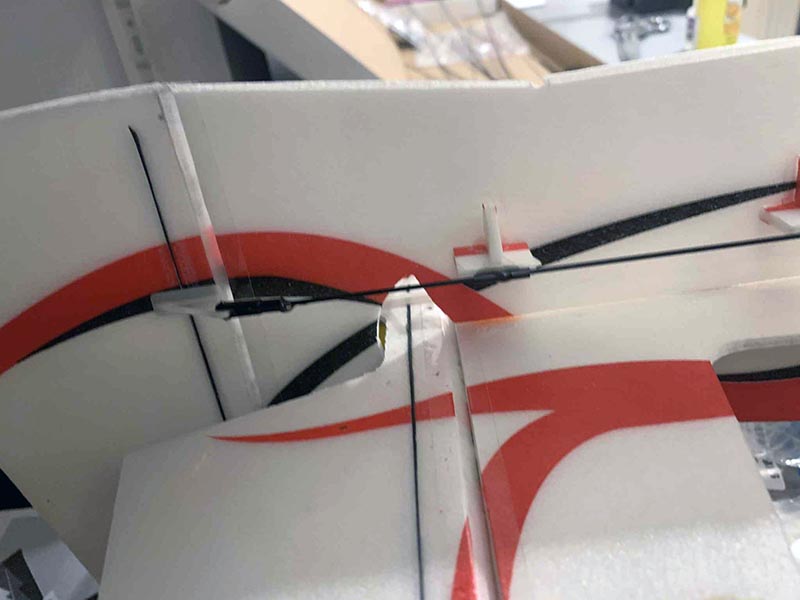

Megnéztem a gyári összeépítési útmutatót, hát módosítok rajta.
Egy tonna carbon rudat/lapot adtak hozzá, de a gyári összeépítésnél azért van jobb összeépítés.
Szóval csak annyit carbon-t használok, amit muszáj és másképpen fogom merevíteni a törzset, mert arra van jobb megoldás és az csavarodásra is merev lesz.

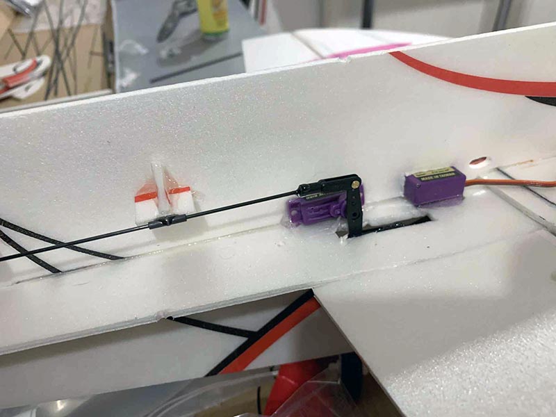

Mivel aktív 4D repülést tervezek ezzel a géppel is nem túl gyengére építem és marad a 3 szervós konfig.

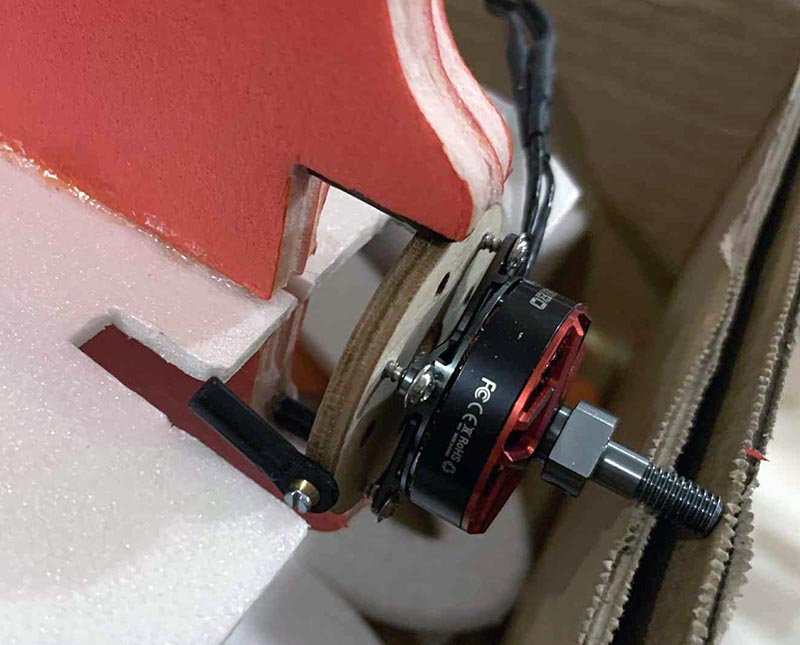

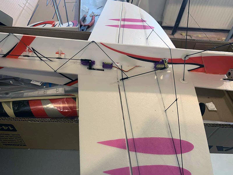

Viszont össze lesz kötve a motor elhúzatás mozgatás az oldal kormány szervóval.

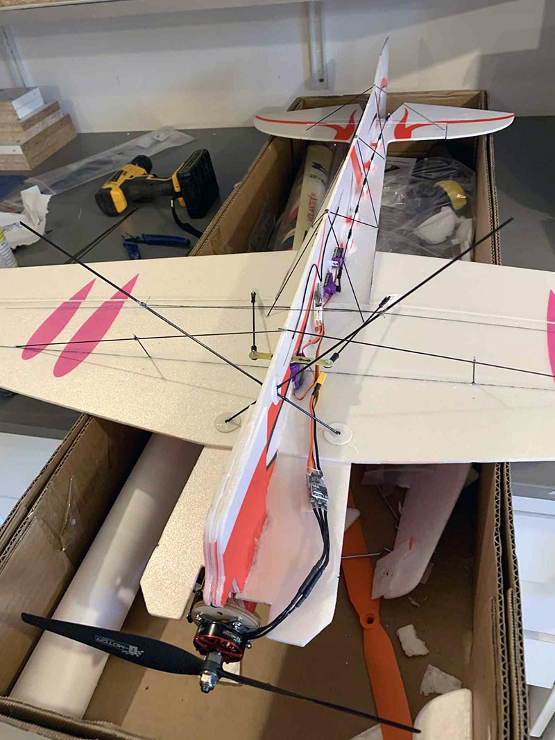

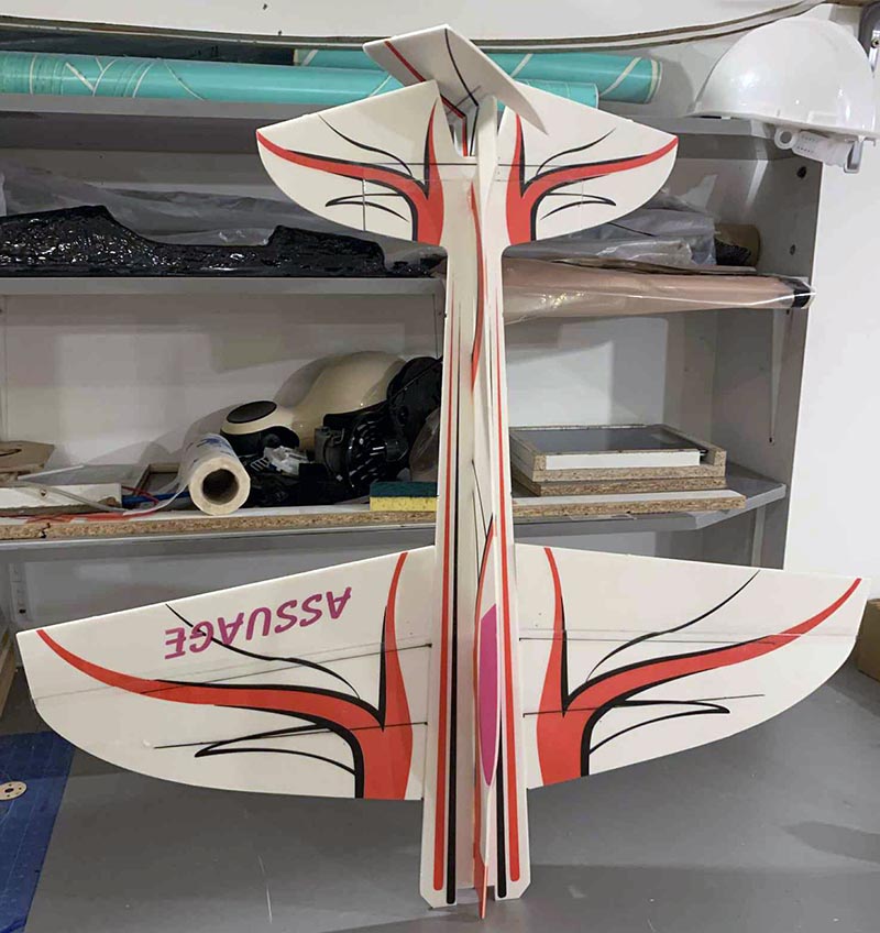

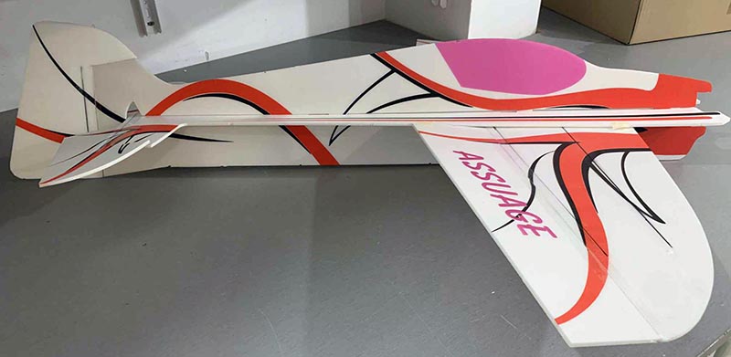

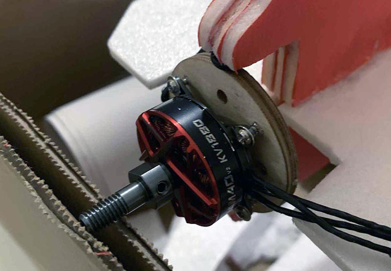

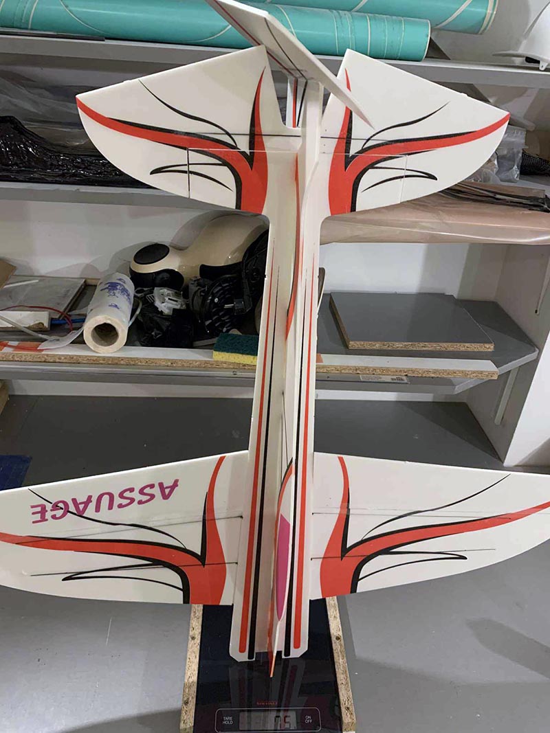

1. 209gr lett a repülési súly Xenonpower 350mah/3S akkuval. TMOTOR AM40-1880KV (470gr/~410gr húzó/toló erő) súlypont ok!
2. 221gr lett a repülési súly Xenonpower 350mah/4S (350mah/2S *2) akkuval. TMOTOR AM40-1880KV (~470gr/~460gr húzó/toló erő) súlypont ok!
3. 233gr lett a repülési súly Xenonpower 550mah/3S akkuval. TMOTOR AM40-1880KV (610gr/~550gr húzó/toló erő) súlypont ok!
4. 260gr körül lehet a repülési súly Xenonpower 550mah/4S akkuval. TMOTOR AM40-1550KV (620gr/~560gr húzó/toló erő) súlypont ok!
2S konfigurációban, meg ha semmit nem tunningolok rajta akkor kijön a 160gr.

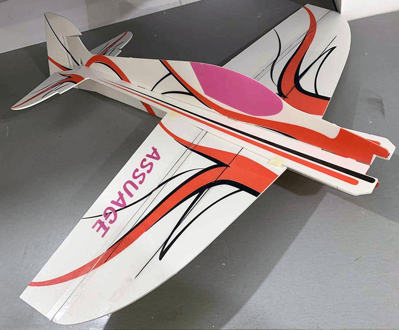

Egy repülésen túl van a repcsi.
Csak ahol repültem vele, nem volt optimális a hely.
Közel a vasút közel a fák és még a szél is fújt.
Meg szokás szerint volt benne hiba, életemért mentem repülés volt.

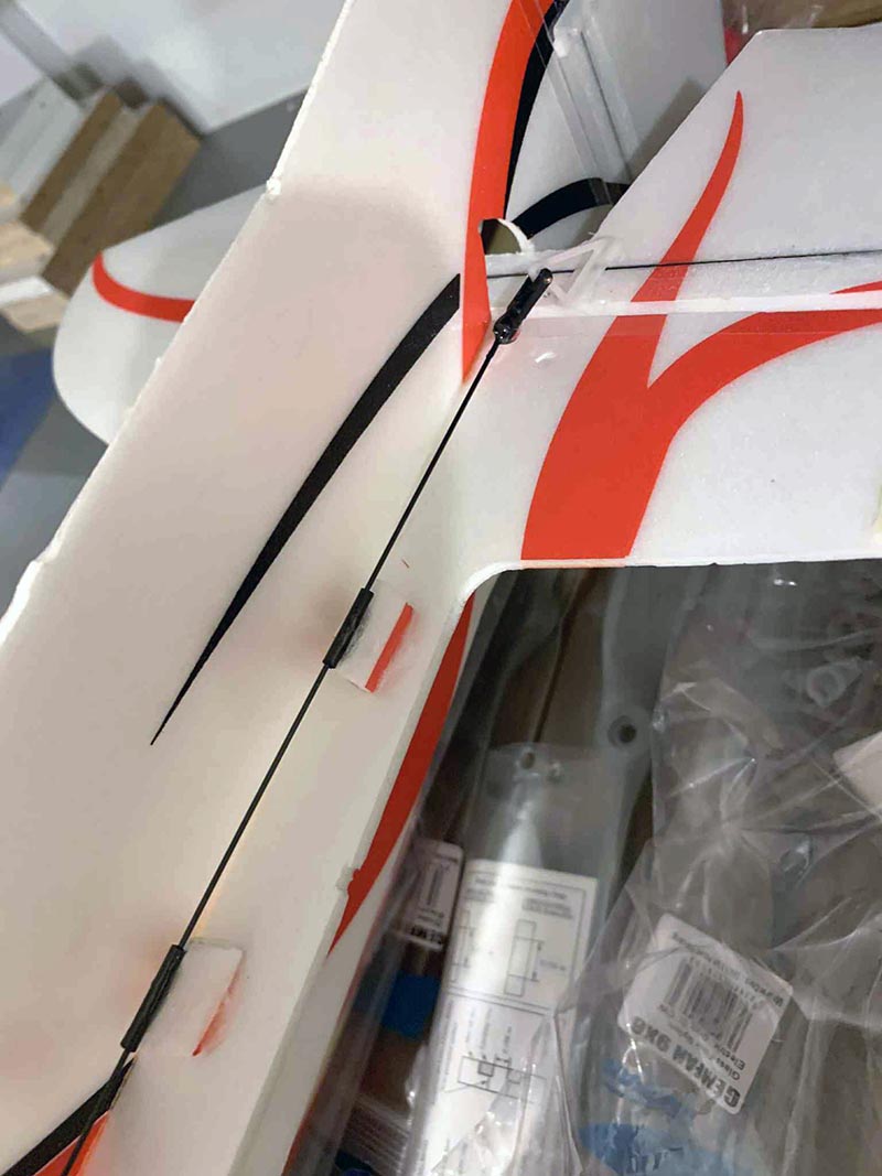

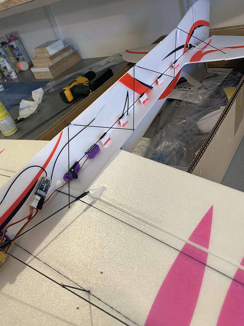

De fürge a gép a 4D-t nem tudtam kipróbálni, mert az oldal kormány rudazattal voltak gondok.
Leszállás után kellet javítani rajta.
Nem ma volt a repülés, hanem a héten.
Ma lett volna egy újabb repülés, de még jobban fújt a szél így halasztva újra.

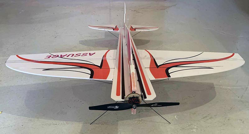

Rendesen le tudtam vele szállni.
De még szelídítenem kell, mert nagyon mozgékony lett.
Nagyobb expo kell mindenhova, de legalább már nem volt benne rudazat mozgás hiba.
Van benne erő, meg pörög nagyon és minden irányban nagyon mozgékony.
A két csűrőnek nem egyforma volt az expo beállítása nem ez érték hanem a +/-.
Az egyik + volt, a másik meg -. Szóval ez így ultra gáz volt. Gyakorlatilag az egyik kioltotta a másik expo hatását.
Most 80% mindenhol a korábbi 70% vagy 50%.
Az oldalkormány meg 90%, de az meg össze van kötve a motorral szóval kell a finomítás rá.
