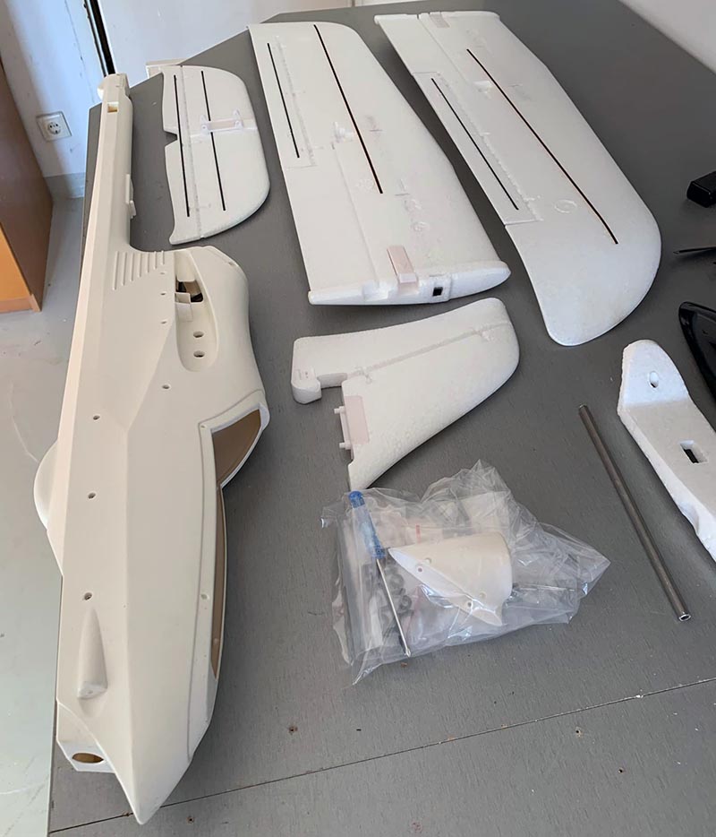

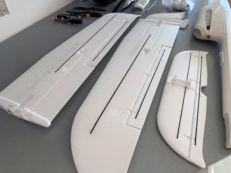

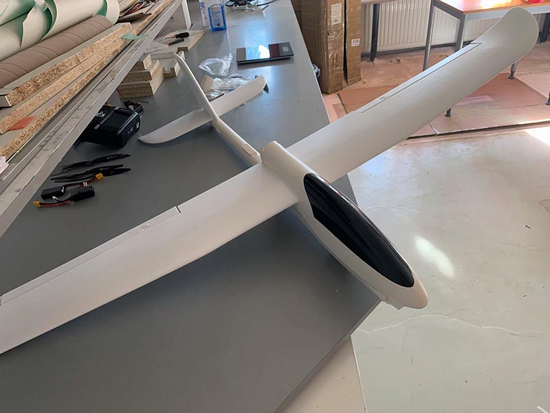

hozzászólás Jul 16 2025, 04:14 AM
Hozzászólások: 463
Ezt a vitorlázó repcsit is az elsők között építem meg.
Teszek majd fel képet az összeépítésről!
Ehhez még meg kell várnom a 3axis gimball-t mivel ezt FPV gépnek építem össze.
Ezt követően meg a 2,6m fesztávú ASW 28 is FPV nek építem majd össze smile.gif
Ezek már jövőhéten itt lehetnek.

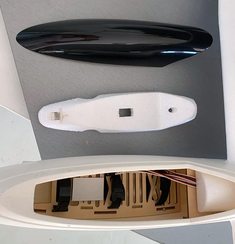

hozzászólás Aug 23 2025, 01:02 PM
Hozzászólások: 463

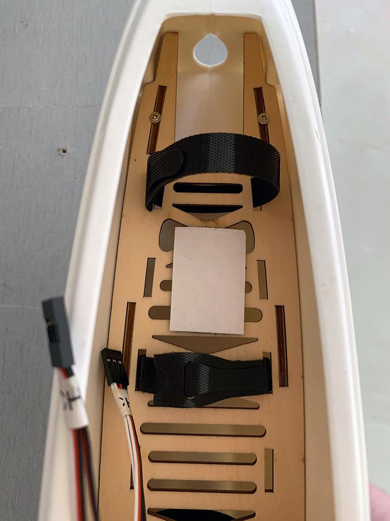

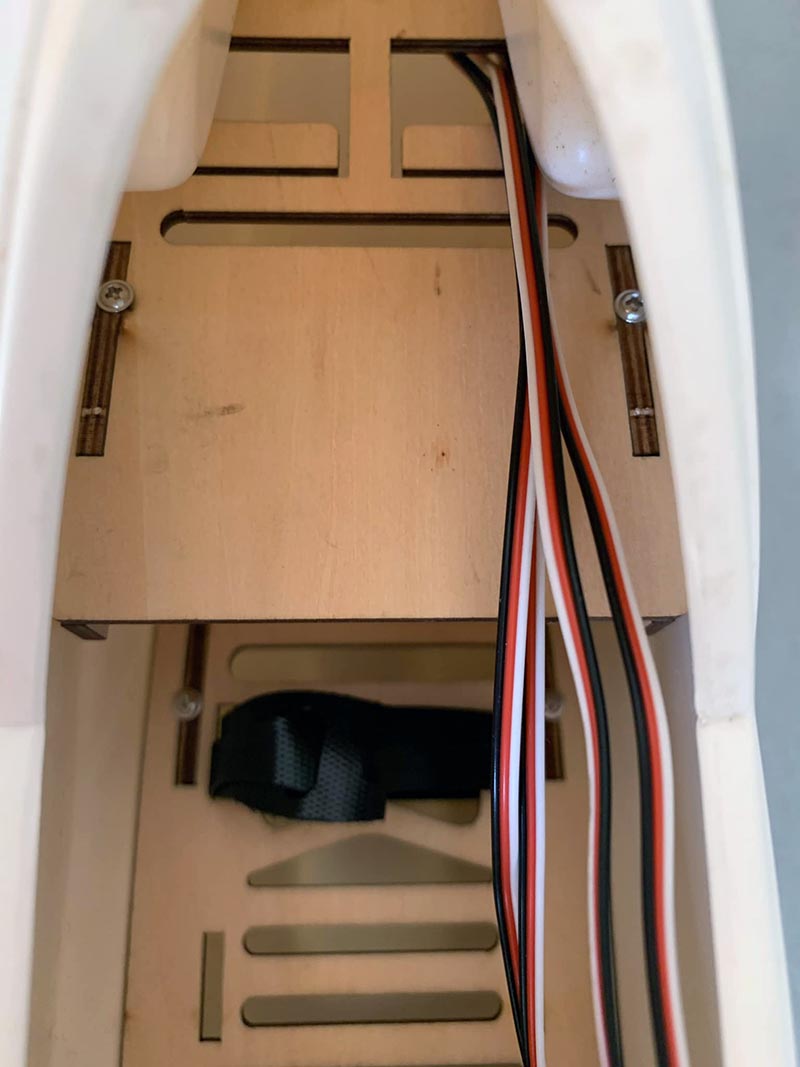

Csak szemléltetésből mennyire kicsi a C-20T 3 axis gimbal a Ranger1600 pilóta fülkéjében!

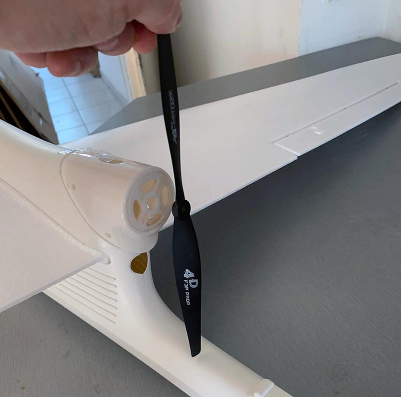

Csináltam két tervezett konfigurációt, majd még a motorhoz a légcsavart ki fogom mérni és pontosítok.

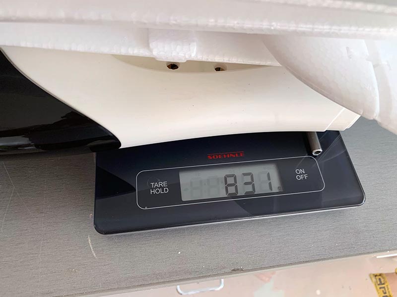

Lemérem a gépet a repülési súly miatt.
Legolcsóbb konfiguráció:
VolantexRc Ranger 1600 üres repcsi 831gr webáruházban itt
