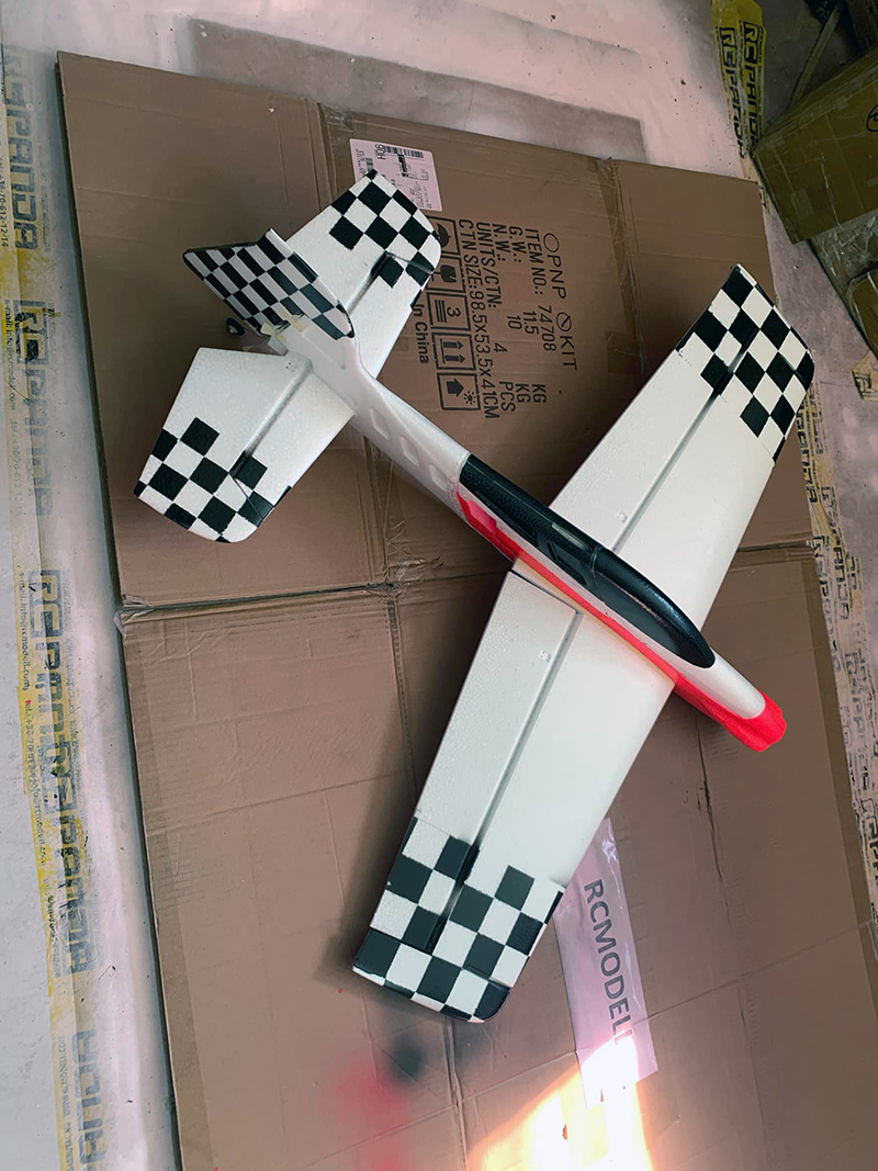

Azzal kezdem, hogy a Habanyagok súlyát lemérem üresen.

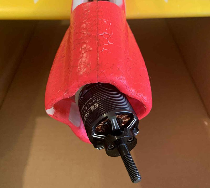

Reményeim szerint egy TMotor 4D motort rakok bele ami 374gr repülő súly mellett már 3D/4D-t is tud végezni.

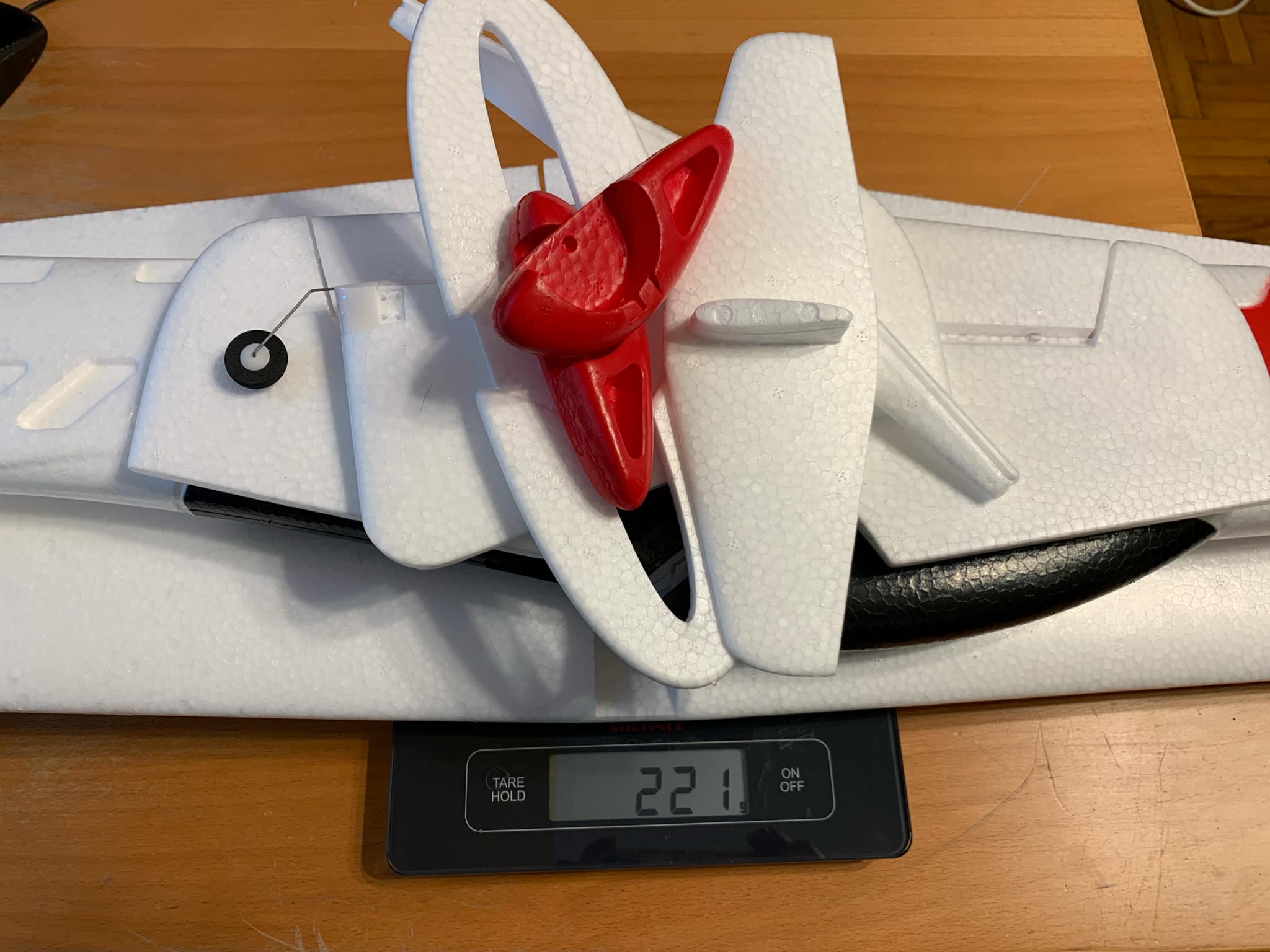

hozzászólás Jul 30 2025, 03:13 PM
Hozzászólások: 462

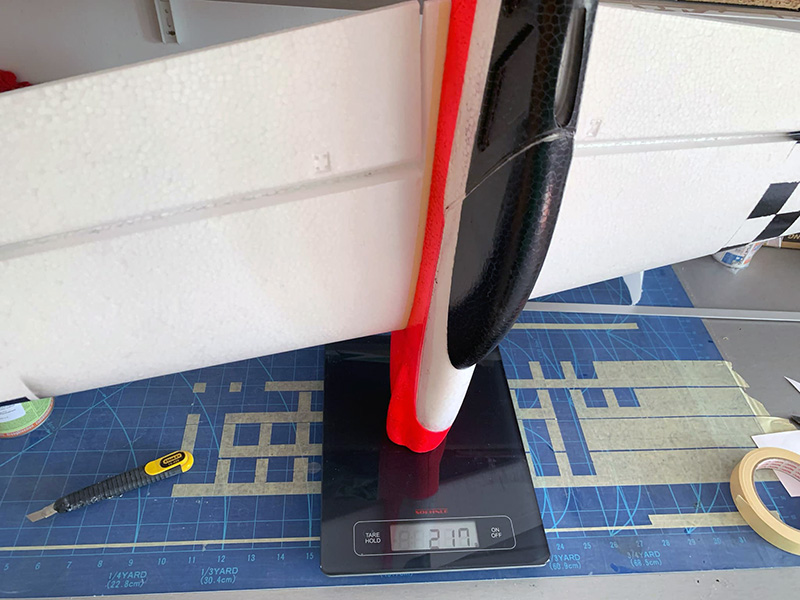

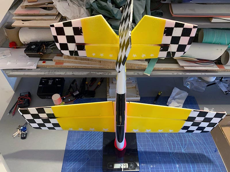

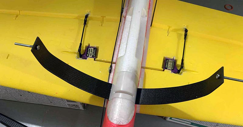

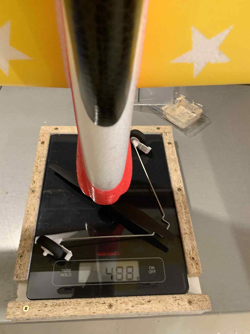

Lemértem a repülő súlyát, üresen 221gr.

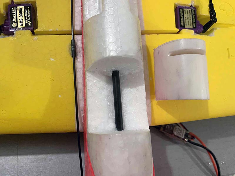

Egy kis technológiai információt kalapot emelhetek a gyártó előtt, mivel a főszárny a magassági a törzs minden karbon erősítésű.
Ez benne van a 221gr ban!
Nem is lehet kiszedni a karbon-t mivel gyártáskor kerül a szárny közepébe és a hab körbe veszi smile.gif
Ezen nem sokat lehet tunningolni, mert úgy jó ahogy van.
Motor AM40 V2 22,3gr
T8542 légcsavar 4,9gr
ESC 16A 3D/4D 8,5gr
BMS 306BB szervó 6,6 gr x 4 = 26,4gr
R86 vevő 4,8gr
Xenonpower 550mah/85C-170C/11,1V 63gr
Összesen: 129,9gr
Repcsi: 221gr
Végösszesen: 350,9gr

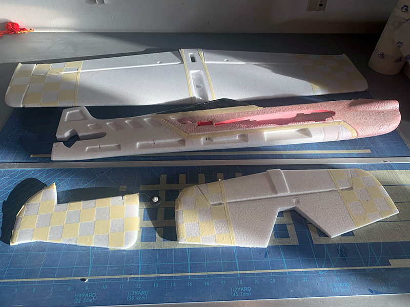

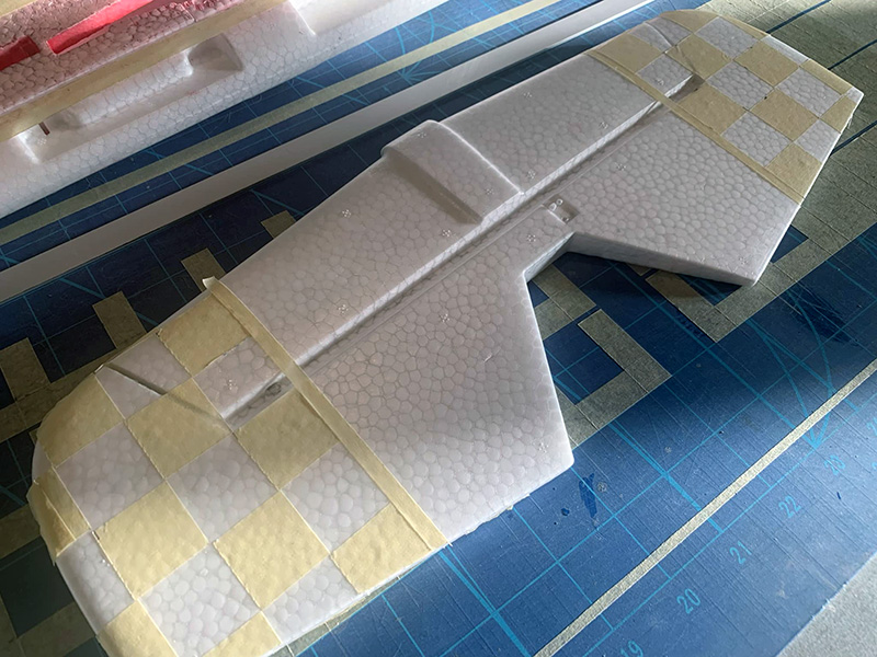

Elkezdtem a festés előkészítését, de bevallom nem piros lesz a gép.
Így most éppen hard level leszedni a gyári pirosat, mert sárga/fekete/kék gépet szeretnék.
Ha már tartós gép lesz, mert 4D ni is fog, akkor már legyen nagyon klassz a dekoráció.
Ez nem azt jelenti, hogy a piros nem jó. Csak nekem a sárga a kedvenc, mindenben ami a levegőben van.
Majd teszek fel képet, de egyenlőre még nem néz ki jól, mert egy nap 1-2 óra elment a törzsről a piros szín leszedése.
Kellett egy nap pihenő, hogy "megnyugodjon" a hab anyaga, mert még egyszer neki esek, mert még egy halvány rózsaszín maradt.
Mondjuk így is fedne a sárga, de a maximumot akarok kihozni belőle.
Meg sok lett a hígító szag ki kellett szellőztetni.
Hamarosan teszek fel képet a festésről az előkészületekről is.

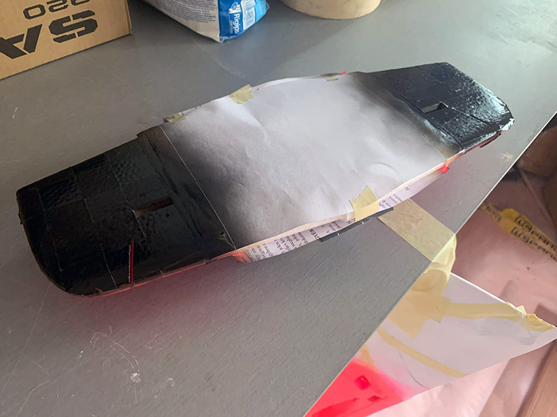

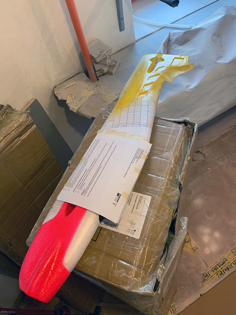

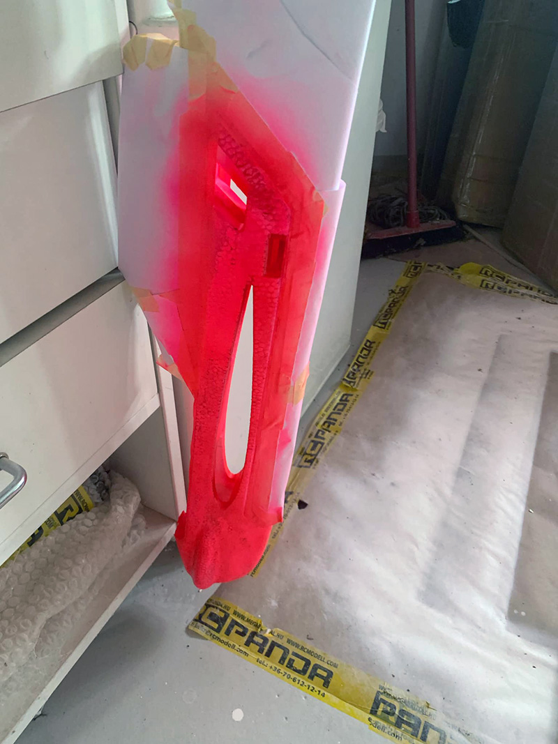

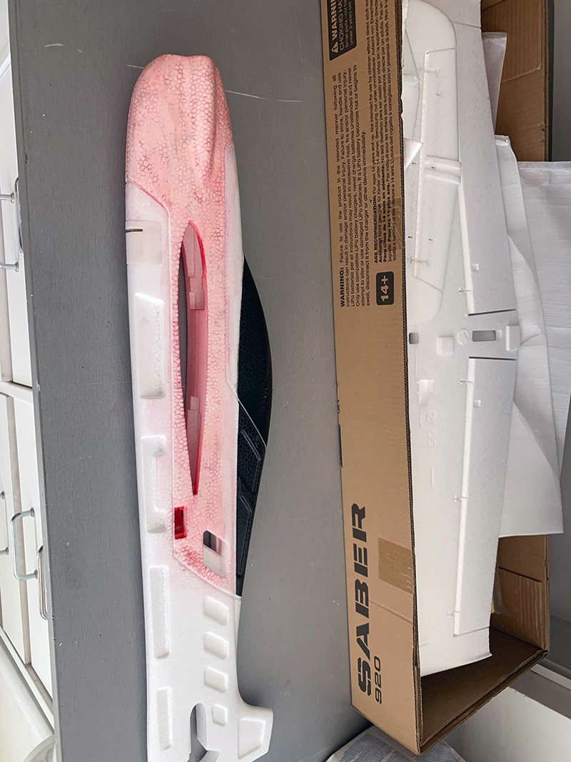

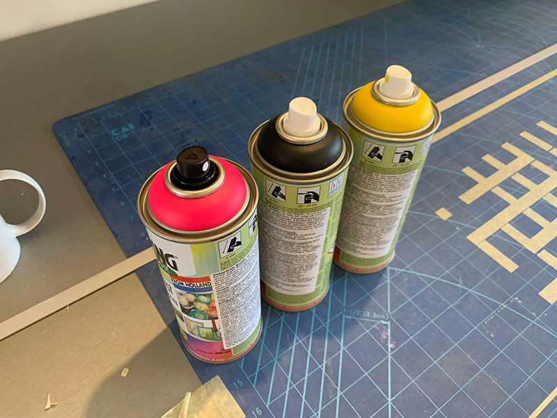

Leszedtem a törzsről a piros dekorációt, mert ide UV pink színt terveztem.
Két nap volt mire lejött, mert megtelt a műhely hígító szaggal.

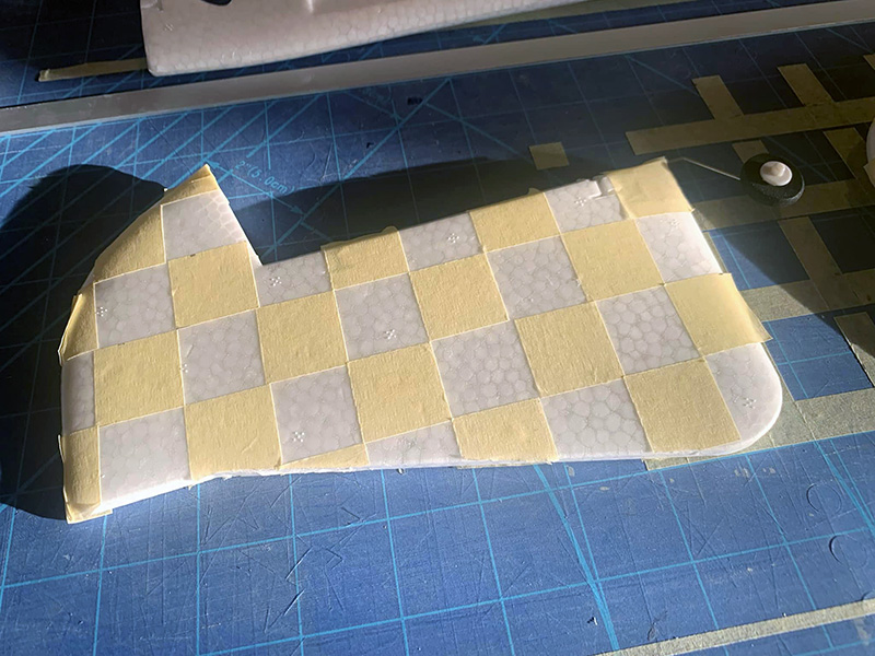

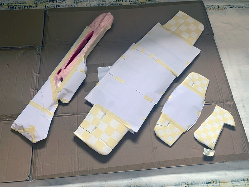

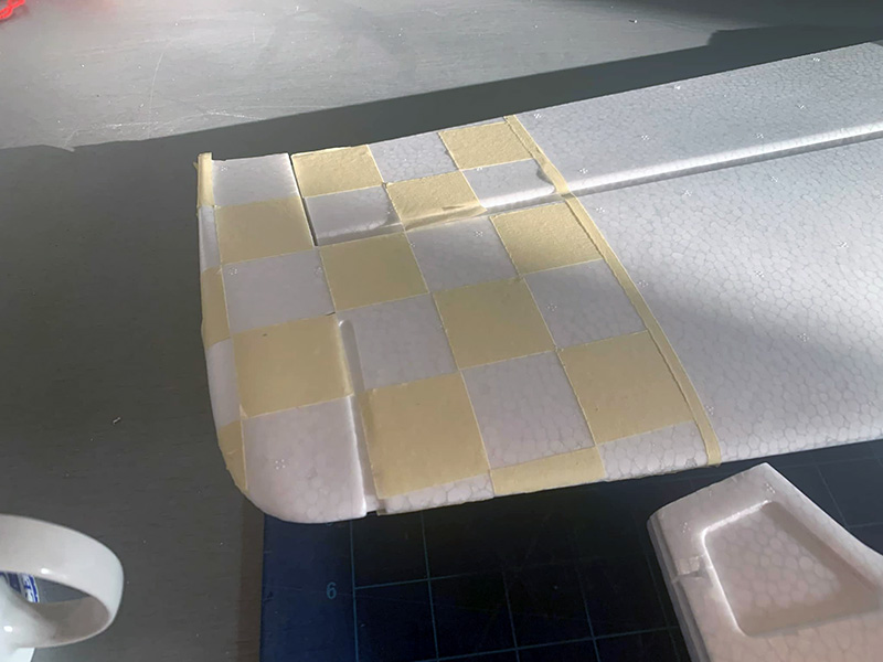

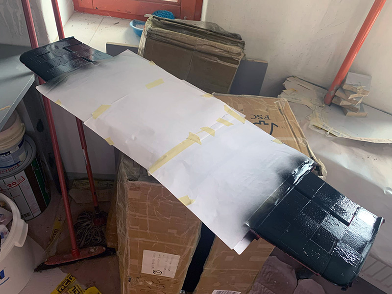

Na elkezdtem a festést! Ma eddig jutottam még az extra dekor tervezés alatt van, holnap lehet folytatom
s rákerül a sárga szín is. Nem tudtam több fotót készíteni, mert lemerült a telefon közben.
A főszárny másik oldalán a szárny végeken pink csíkok lesznek.
Ha kész a festés, akkor pedig a Falcon vitorlázó kerül festésre ugyan ezekkel a színekkel!
Ez az chrom sárga és UV pink látszik a legjobban a levegőben, de van raktáron UV narancs, zöld, kék, ha valakinek ezek jobban tetszenének.

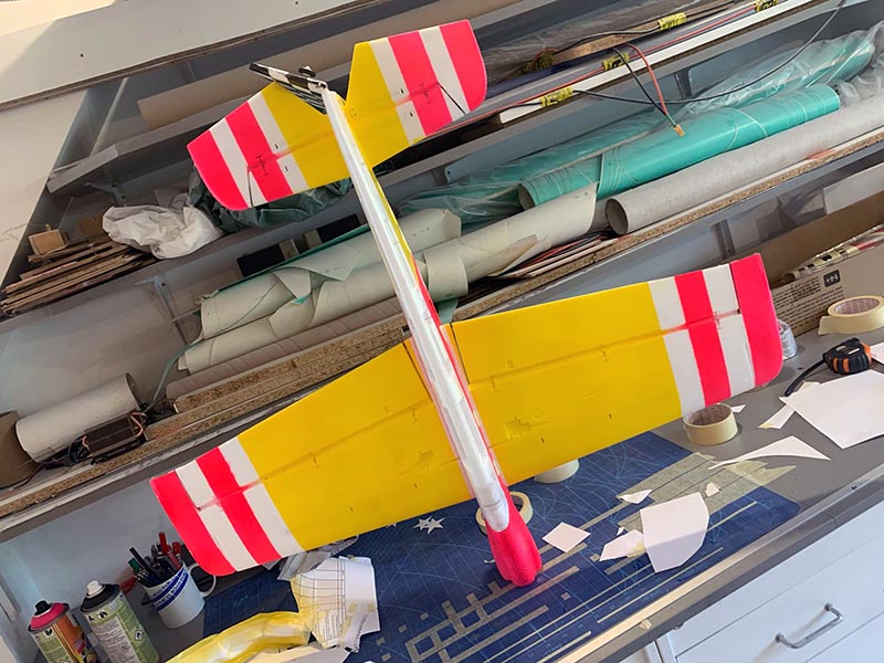

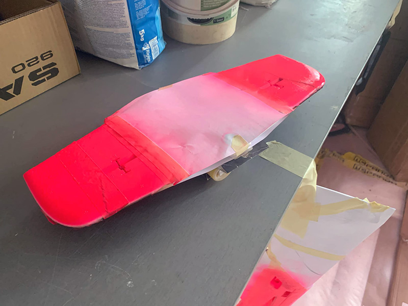

hozzászólás Sep 2 2025, 11:00 PM
Hozzászólások: 462

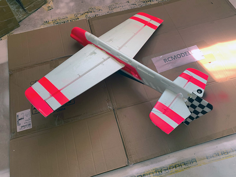

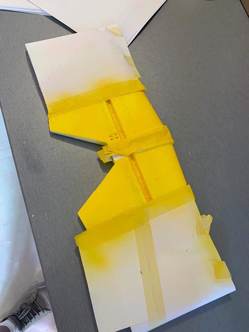

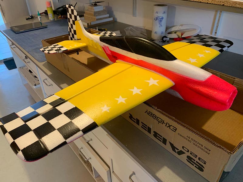

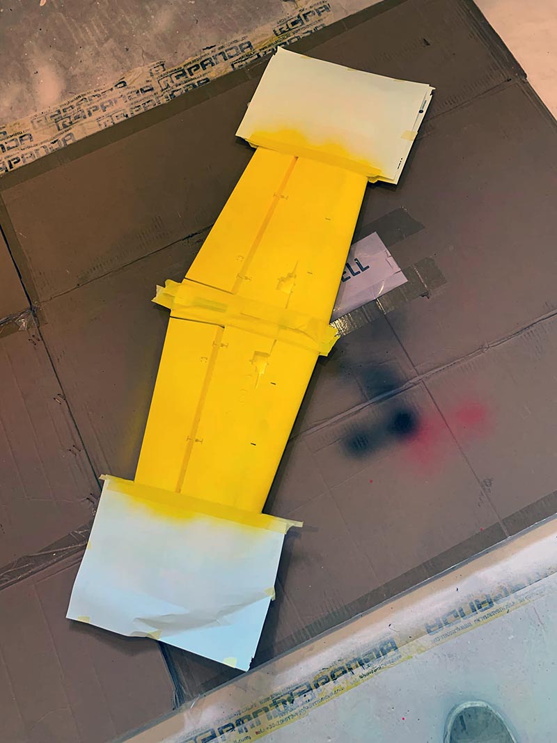

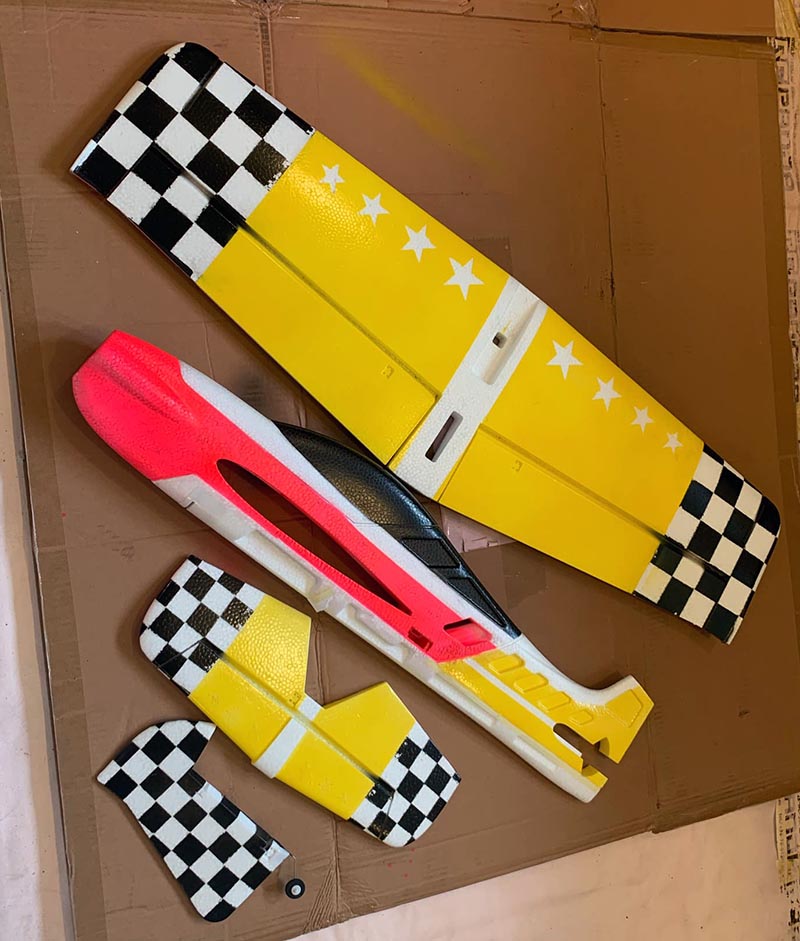

Ma eddig jutottam, a fehér részek is festve lesznek ott sárga és pink lesz még.
Ezeken a képeken a "piros" az igazából UV pink szín csak nem teljesen adja vissza kép a valóságot smile.gif

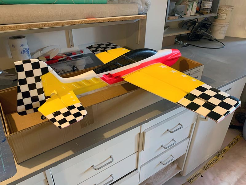

hozzászólás Sep 6 2025, 10:48 AM
Hozzászólások: 462

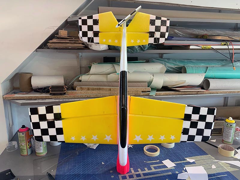

Felkerült a sárga szín is, még egy két helyen ecsettel rájavítok a feketére, mert a maszkoló feltépte a feketét néhol smile.gif
Régebben úgy csináltam, hogy a fekete és a sárga között volt egy vékony fehér elválasztó csík, de most kipróbáltam, ha nincs.
Jobb lett, de benne volt a hiba is, meg már nagyon végezni akartam vele, hogy kezdhessem az elektronika beszerelést.

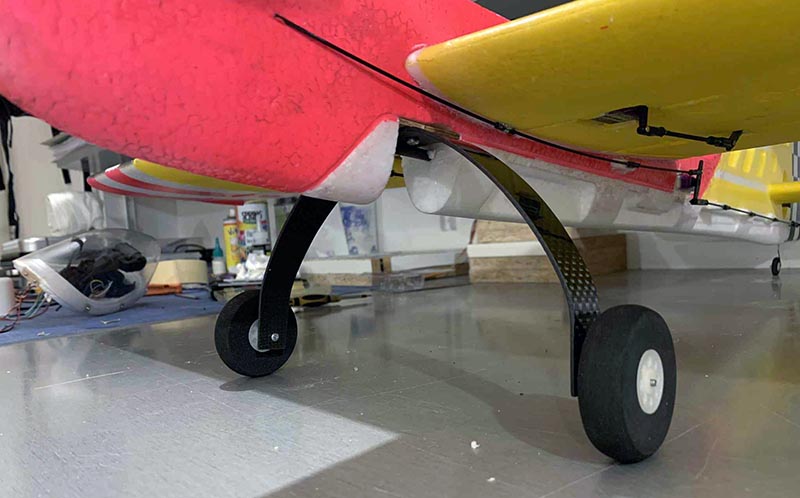

Carbon futószárak már rendelhetőek elérhetővé tettem a webshopban itt

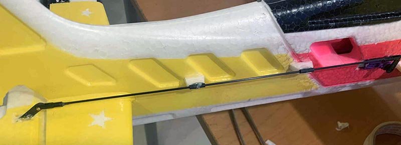

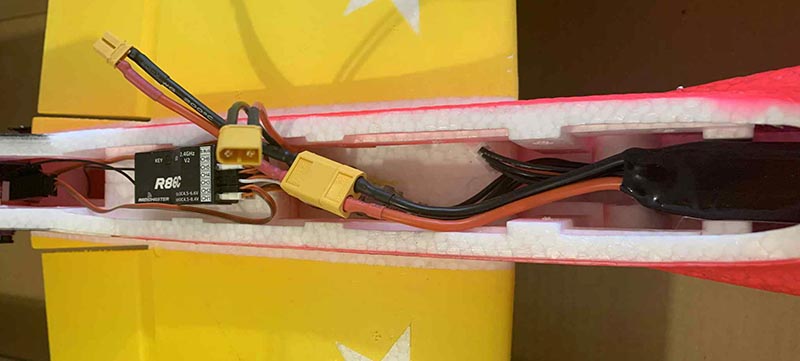

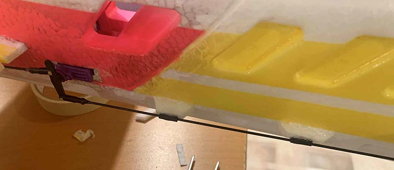

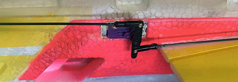

Összeragasztottam a főbb dolgokat most 229gr-nál áll, hagytam száradni, hogy tuti mindenhol megkössön a pillanatragasztó+aktivátor.
Ezután mehet bele az elektronika.

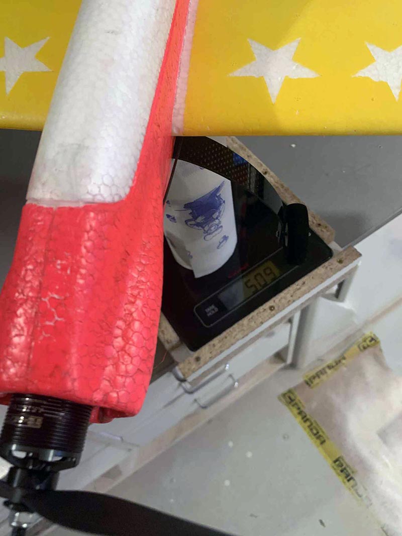

Közben készül a kis Falcon 1050mm FPV repcsi is, holnap lehet teszek fel erről is képeket.
hozzászólás Oct 8 2025, 02:51 PM
Hozzászólások: 462
Nagyobb motorokat is teszteltem:

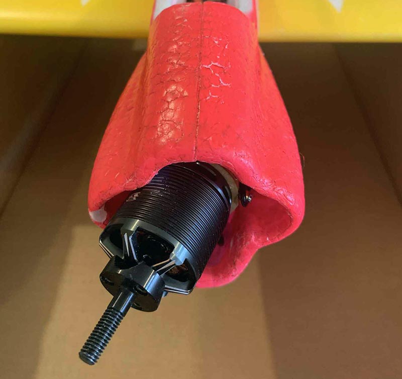

Sikerült beállítanom az új 30A-s szabályzót 4D-re!
Így szabályzó leégés az nem lesz.
Sajnos a légcsavar méret a gyenge pont, mert jelenleg csak a TMOTOR CARBON 4D 8,5x4,2 ami használható.
A többi alkalmatlan, amire használni szeretném.
Teszteltem a 10x5E , 11x3,8SF légcsavarokat, de negatívba fele annyit sem húznak, mint pozitívban.

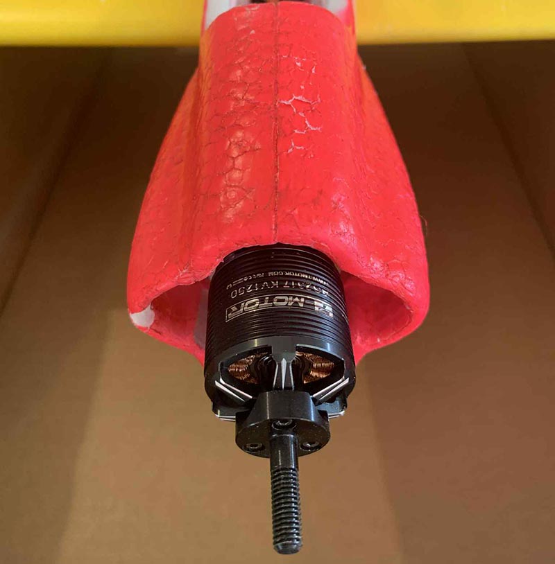

Viszont a TMOTOR CARBON 4D 8,5x4,2 légcsavar a TMOTOR AS2308-1400KV 850gr/750gr 26,1A 16,6V 391Watt, ami már használható.
Holnap még letesztelem a TMOTOR AS2317-1250KV 940gr/840gr avg 22,8A 16,6V avg 348Watt.
Így 30gr plusz motor súlyért kapok 110gr plusz húzóerőt légcsavar RPM 19078 kicsit visít smile.gif határon van nem erre van tervezve.
Kell a nagyobb légcsavar, előkeresem a szöveteimet, lehetne vele repülni, de ha megcsinálom a megfelelő méretet, akkor ~1200/1100gr húzóerő lesz egy 400gr repülőhöz és ezt a 49gr-63gr motorral is tudja majd.
A légcsavar pedig ideiglenes lesz a 8,5 x 4,2 majd vagy gyártok egy sajátot, régebben voltak ilyen kísérleteim, amik nem lettek rosszak.
Van ötletem, hogy használom fel a 8,5 x 4,2 mintának meg, hogy alakítom át más méretre, csak az emelkedést használom fel belőle a hosszt és toll méretet átalakítom.

Haladtam a repcsivel már minden elektronika benne van, még 1-2 rudazat és futómű hiányzik és kész.
Lesznek még fotók ma vagy holnap felteszem, remélem végzek ezzel is ma.

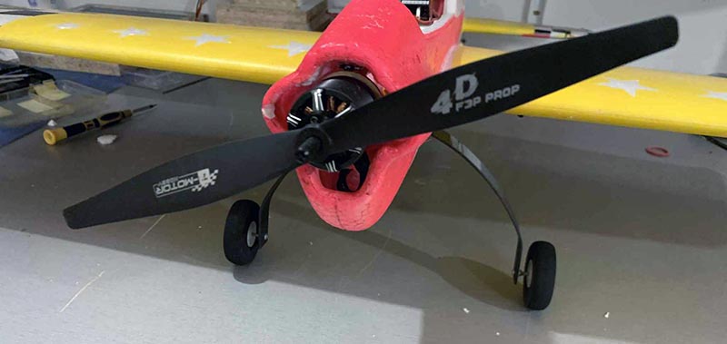

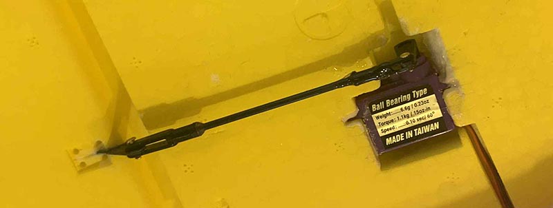

Motor elhúzatás szervóra kötve.
Össze van kötve az oldalkormány szervóval, így egy helyben kés loopozik.
Ezzel a szervóval van megoldva a motor mozgatás meg az oldal kormány mozgatás!
Most itt tartok vele, még a futószárral kell foglalkoznom és kész.
A 488gr benne van az akku hosszabbító átalakító kábel ami az XT30/XT60 csati között vált.
De a véglegesben nem lesz benne az átalakító, most annyi a súlya a kábel csati átalakításnak ~futószárnak.
A motor ami benne van túlzottan nagy, de ennek volt olyan fordulatszáma, amivel 4 cellás lipo val
kitudtam hozni 990gr tóló/húzó erőt egy 8,5x4,2 Tmotor 4D propellerrel meg a 79gr AS2317 Tmotor brushless motorból.
Azért, hogy amíg nem lesz megfelelő méretű 4D propeller addig is tudjak vele repülni.
Télen, ha lesz időm foglalkozni a custom propellerrel, akkor a Tmotor Carbon 4D 8,5 x 4,2 propellerből fogok egy Custom Panda 4D Carbon 11x4,2 propeller-t upgradet csinálni, sablonozni. Ezután meglesz ~1780gr tóló/húzó erő és nem kell 4 cella, hanem 3 cellával lesz ennyi.

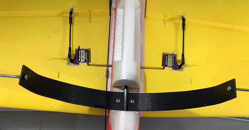

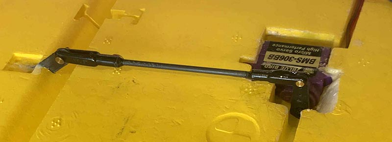

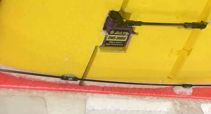

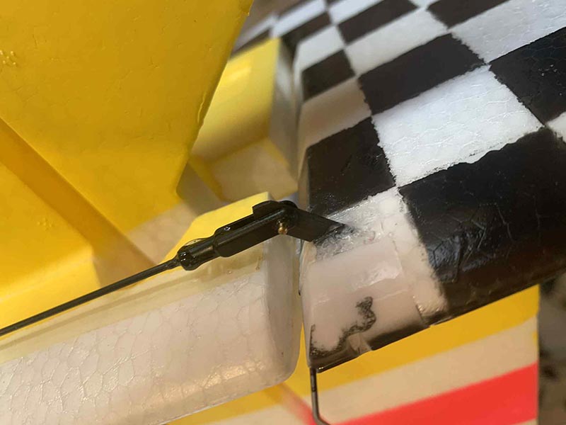

Most volt időm folytatni, mivel korábban kicsit kapkodva csináltam a rudazatokat és javítanom kellett ezeket:
- oldalkormány rudazat összekötve a motor elhúzatással, mert nem lett jó teljesen újra kellett csinálnom a rudazat hossza nem volt jó.
- egyik csűrőt teljesen újra kellett csinálnom mert rosszul ragasztottam be és nem működött egyformán a két oldal.
Macerás volt javítani, mert fixen volt ragasztva és ki kellett bontanom a ragasztásokat meg valahol a rúd hossza sem volt jó smile.gif
Túl gyorsan akartam csinálni, akkor és hát elrontottam.
Most rendben van.
A carbon futószár 99% kész, holnap még két csavar meg egy ragasztás és kész van a gép.
Mire -10 lesz a hőmérséklet kész lesz...

Befejeztem most a repülési súly akkuval együtt: 509gr.
Hamarosan elkezdem a nagyobb méretű 11" 4D custom propeller formázását/sablonozást majd gyártását.
A jelenlegi konfigurációval 990gr/890gr a húzó/toló.
A 11" 4D propellerrel meg 1400-1780gr körül lehet valahol, ha jól sikerül.
Lehet ezzel repülöm már be a gépet!
Azzal is lesz motor mérés is meg az idő még kicsit hideg nekem, mivel ezt a gépet is pontosan beakarom repülni, ami sok idő és addig szétfagyok.
