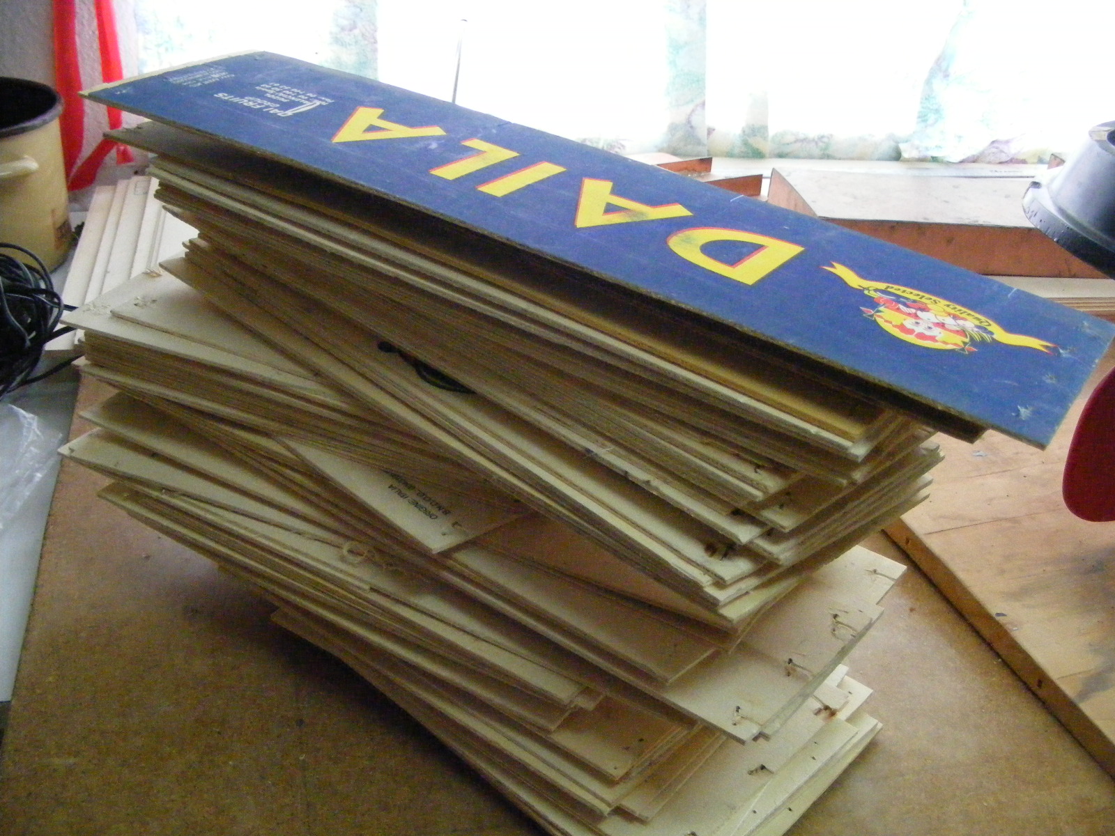

Mint az előzetesben leírtam az alapanyagokat zöldségboltokból lehet beszerezni, ezek rétegelt lemezből vannak ami a mi célunknak megfelel.
Itt már a kitermelt haszon anyag.

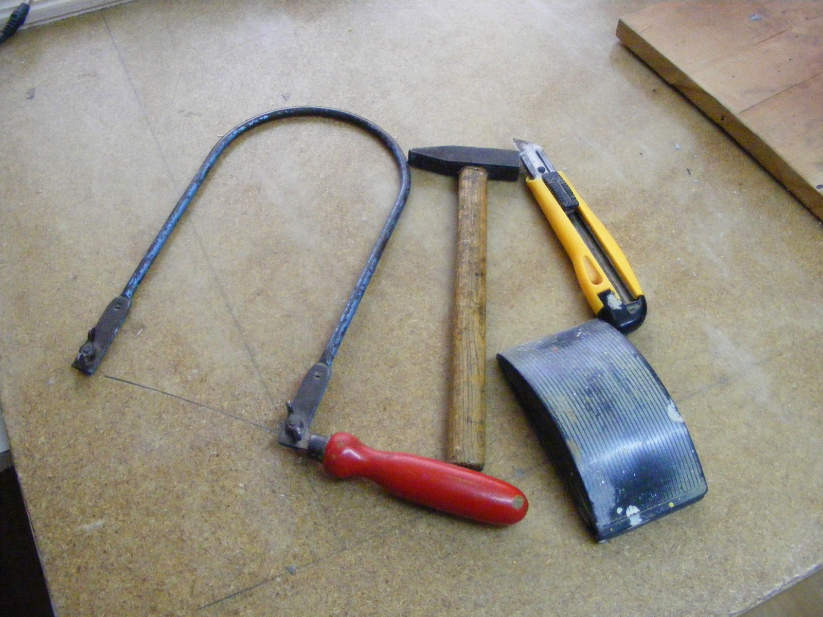

És itt a minimum szerszámkészlet amire szükségünk van.

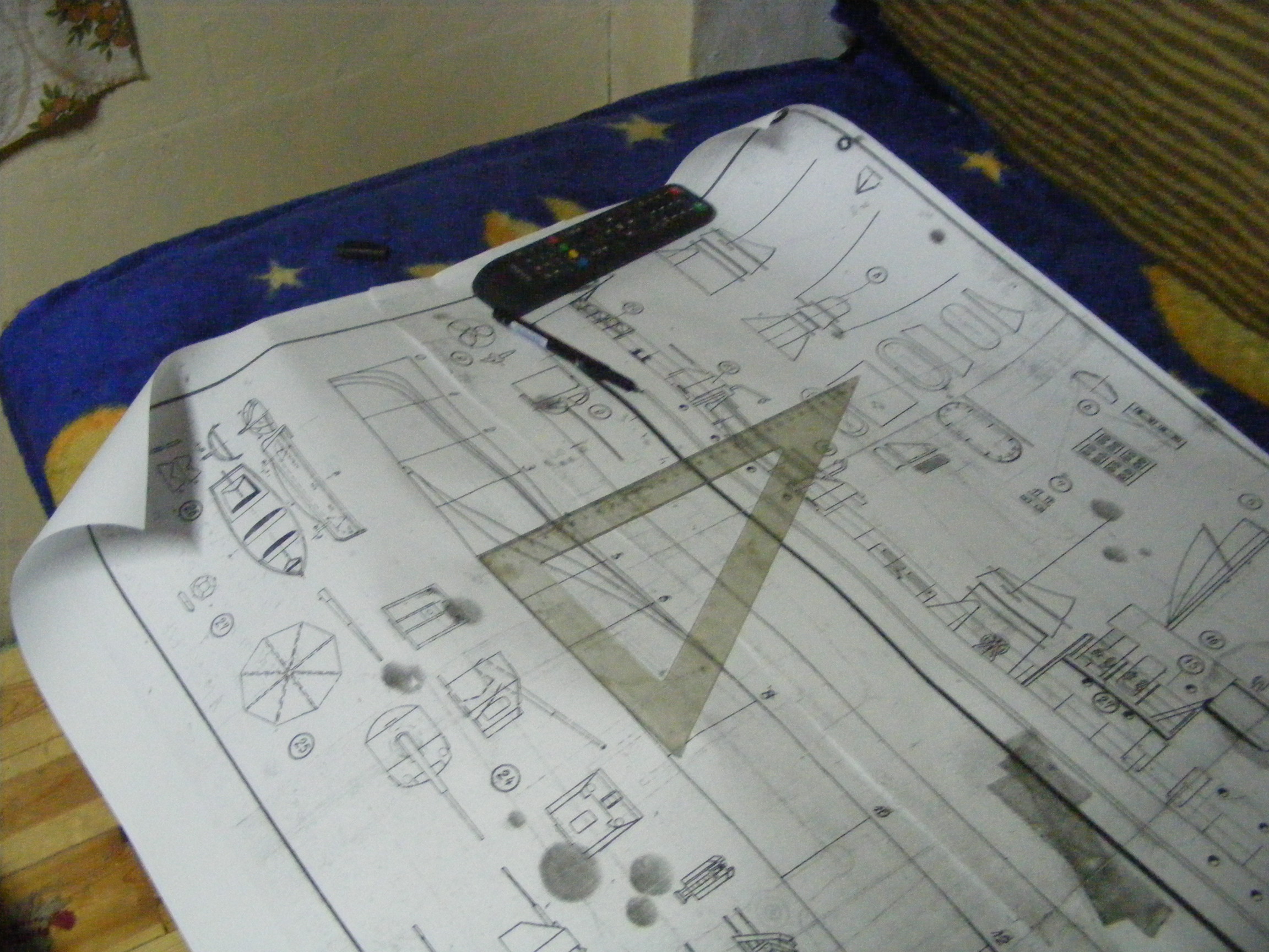

Elkezdtem a modell építését.

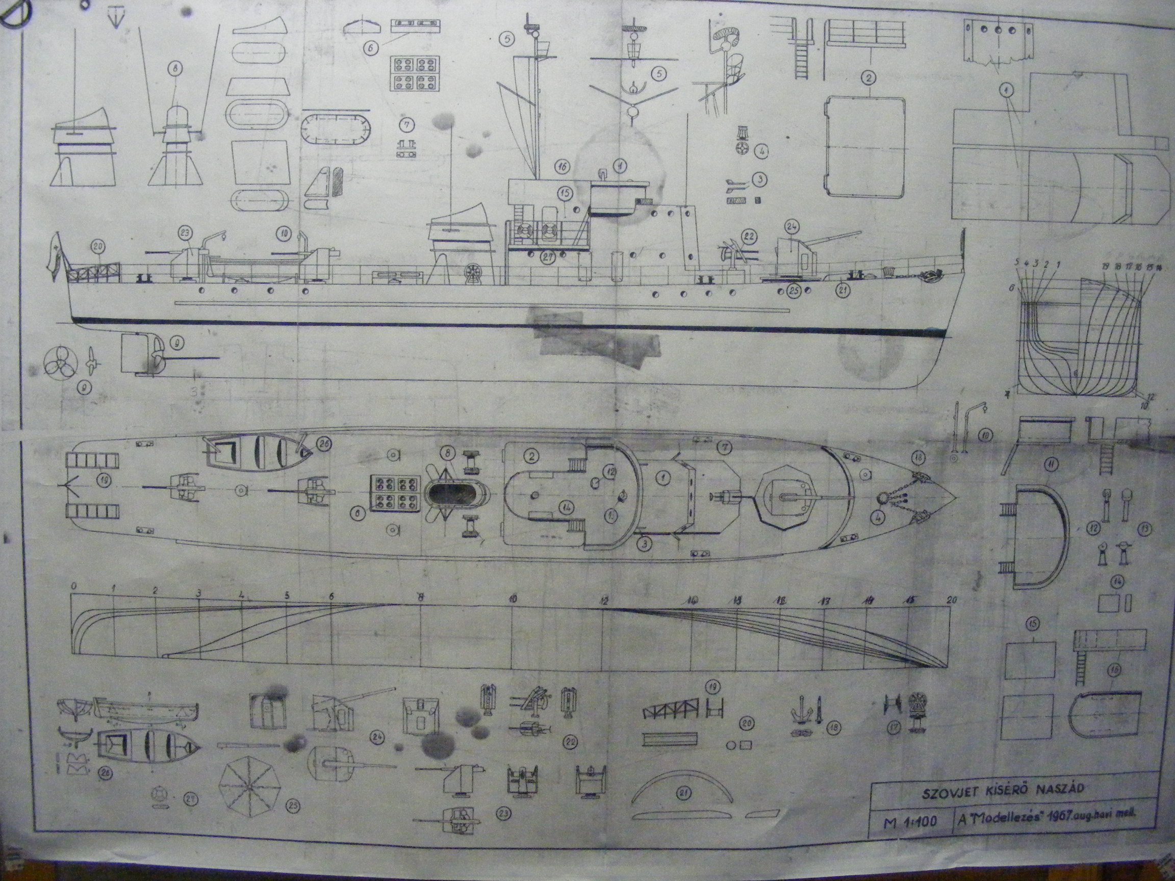

Hogy miért is szerettem volna elmagyarázni az egyes fogásokat? Nem mindig egyértelmű a rajz, a bordarajzból le kell vonni a palánkolás vastagságát és még a fedélzet kialakítása. Ezeket a fogásokat ha valaki egyszer megismeri utána lehet akár milyen pontatlan rajz akkor is meg tudja építeni.
Volt egy ismerősöm Amerikában ő videó alapján építette meg a haditengerészet lopakodó hajóját. Gondolhatjátok, hogy arról nem jelent meg tervrajz. Kimerevítette a képet és lefotózta, mivel a létra szabvány méretű ezt vette alapul és ahhoz méretezte a többit. A modellezők általában kreatívak. Majd ha kivágom a bordákat rakok fel fotót. Mivel nem volt kellő érdeklődő így a részletekkel nem untatom a társaságot.

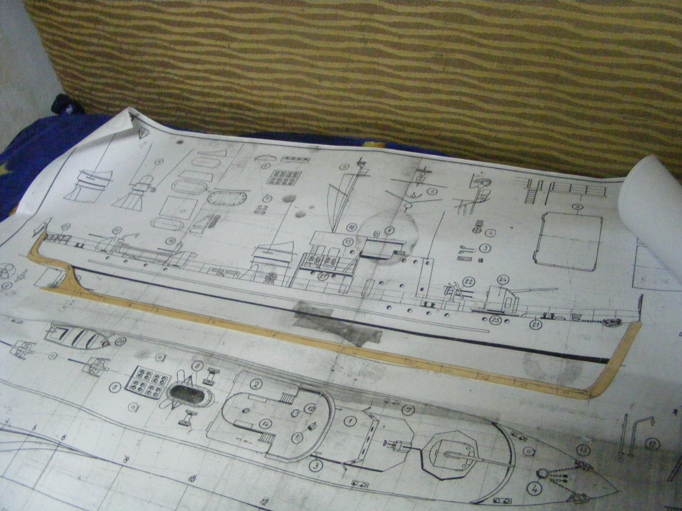

Elkezdődött az érdemi munka.

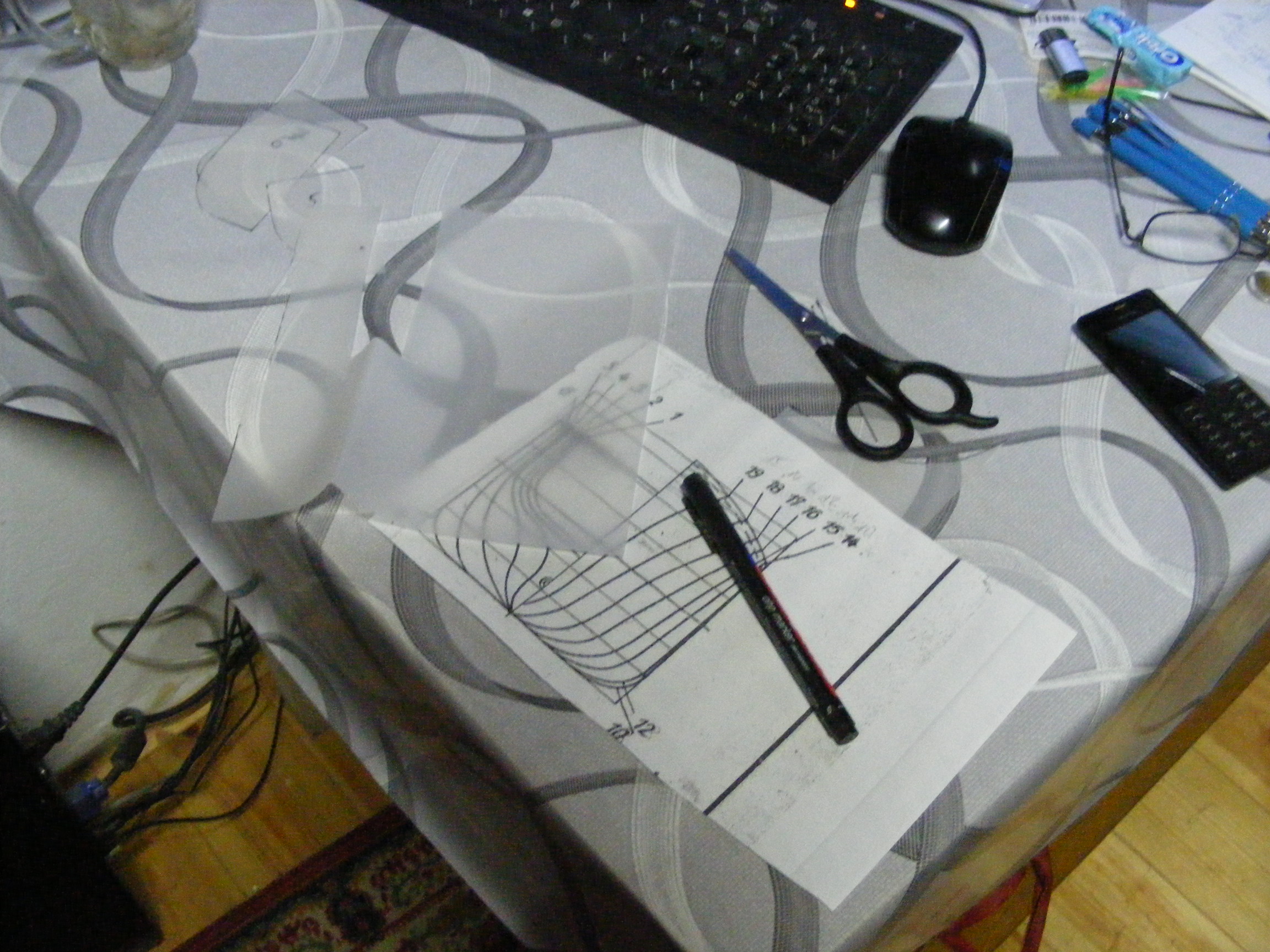

A bordák átrajzolása átlátszó papírra.
A következő kép a bordák helyének átrajzolása az oldalnézeti rajzra.

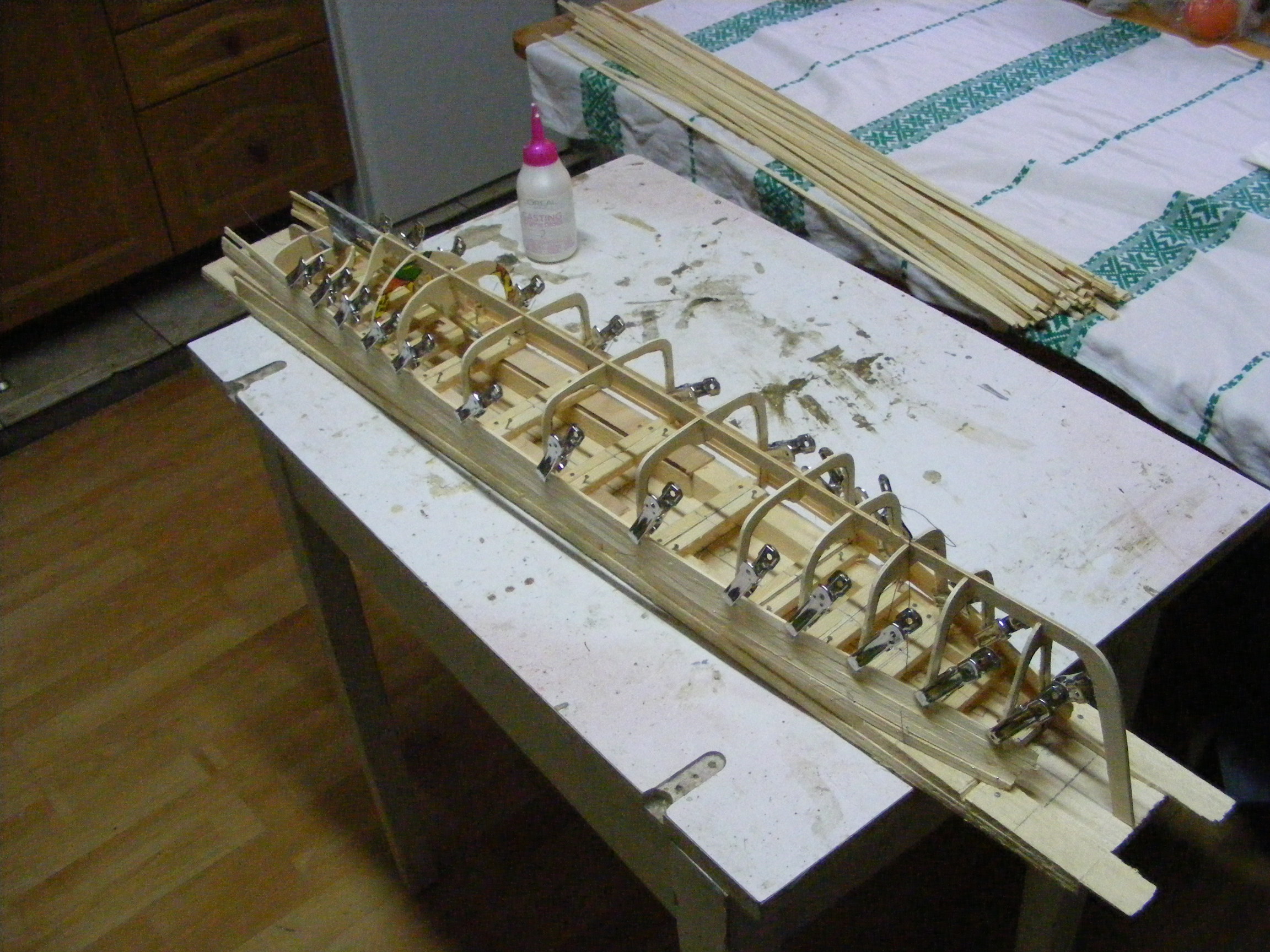

Mivel nem volt érdeklődő ezért úgy döntöttem, hogy nem mutatok minden lépést. Itt már az építődeszkán látható a palánkolás.

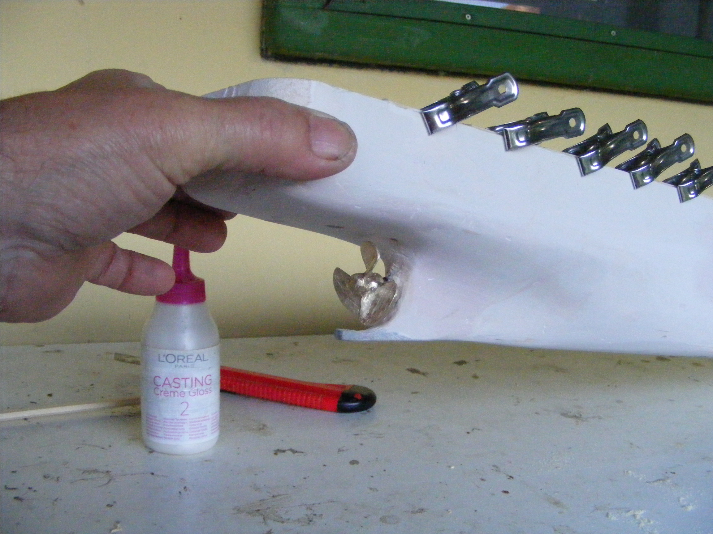

Az első képen befejeztem a palánkolást és leszedtem az építődeszkáról.
A második képen a fartőke felragasztása látható, ezt nagyobb hajóknál fenyőből készítjük mert esetleges ütközésnél elég nagy ütés érheti. Mivel ez kis méretű modell és a súly is számít itt balsaból készítem.

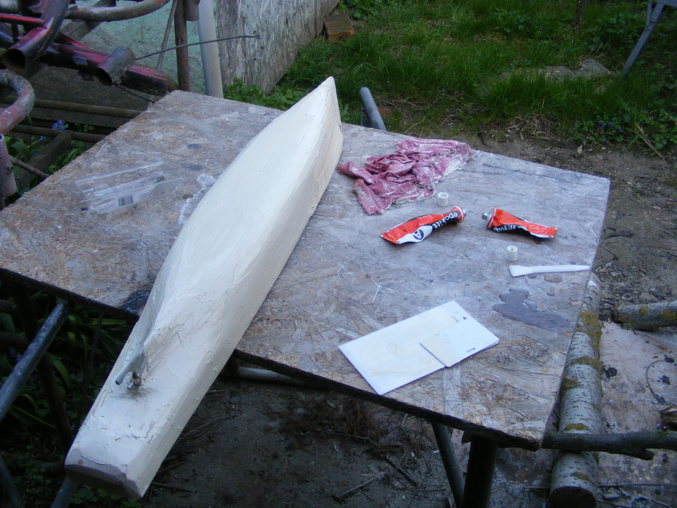

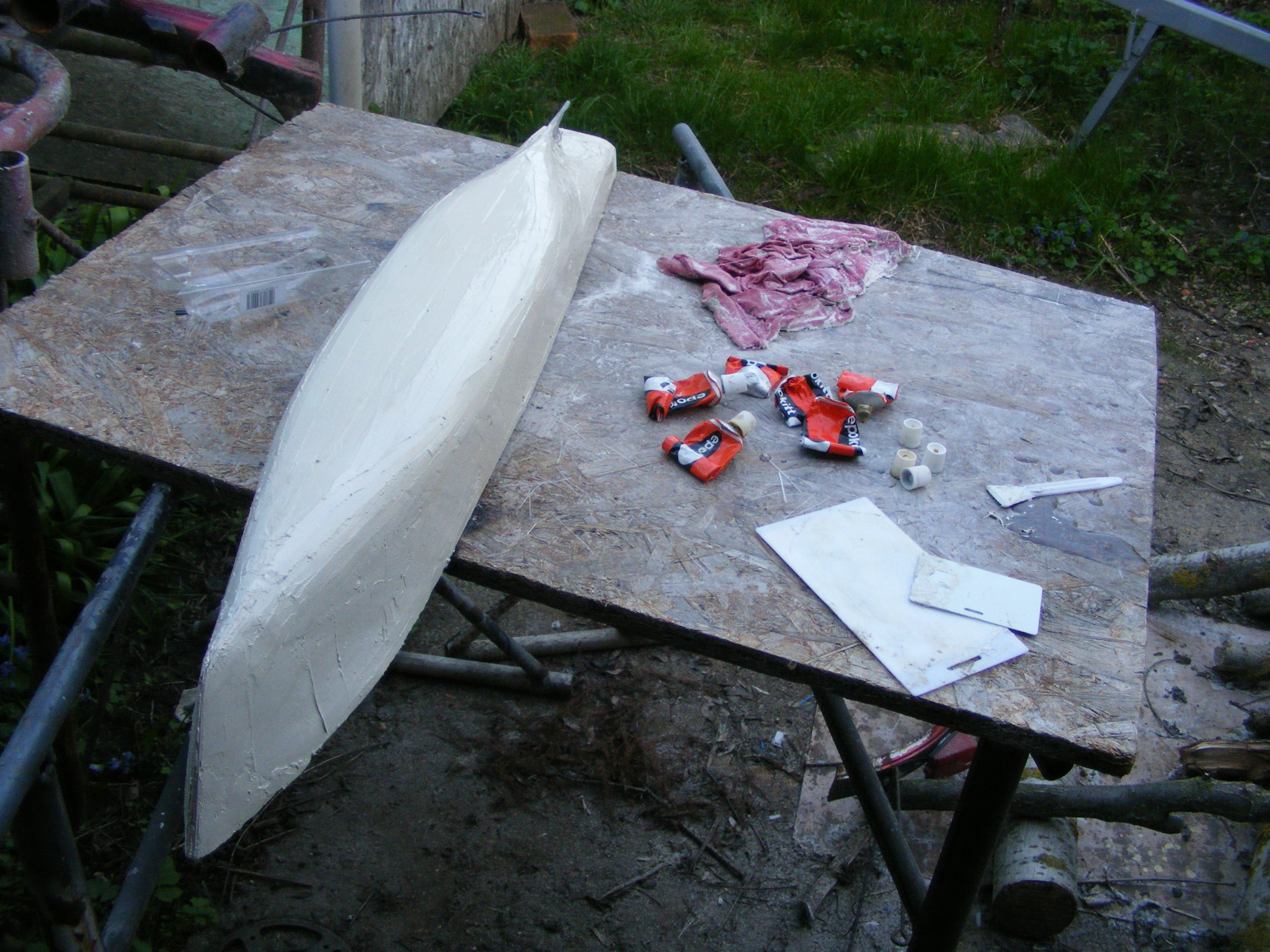

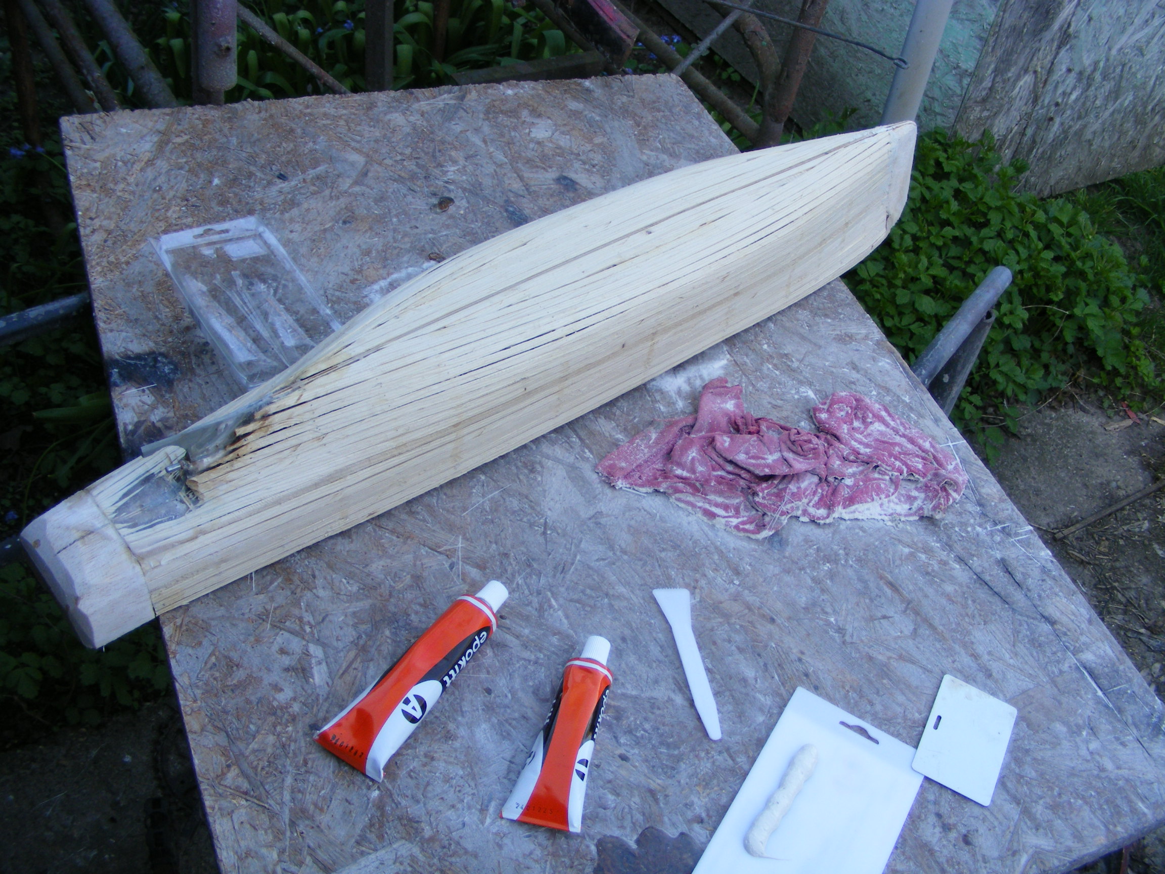

Egy kis csiszolás után az epokittes bevonás. Ezt a műveletet egyébként poliészter gyantával és üvegpaplannal szoktam készíteni. Most ezért alkalmaztam ezt a megoldást mert ezt a modellt úgy kezdtem el, hogy a teljesen kezdők is meg tudják építeni. A poliészter gyantával való dolgozás egy kis gyakorlatot igényel és nem minden boltban kapható mint az epokitt.

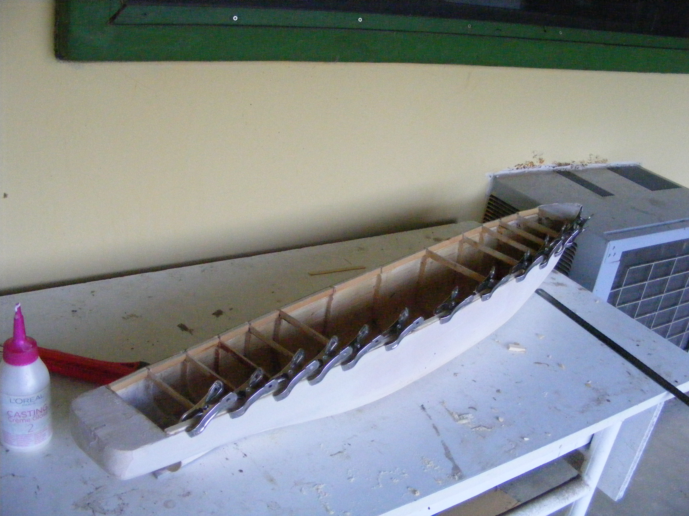

A következő képeken a fedélzet szélének megerősítése látható. Ezt 5x5-ös lécből készítem minden borda közé. Ennek az a szerepe, hogy a fedélzetet nagyobb felületen lehessen ragasztani és a korlátok stabilabban álljanak. Ezt lehet egyszerúbben is úgy, hogy a bordák sarkainál előre bevágjul a léc helyét és palánkolás előtt beragasztjuk az 5x5-ös lécet. Ezt a kis méretű modelleknél nem alkalmazzuk mert itt macerásabb kivitelezni.

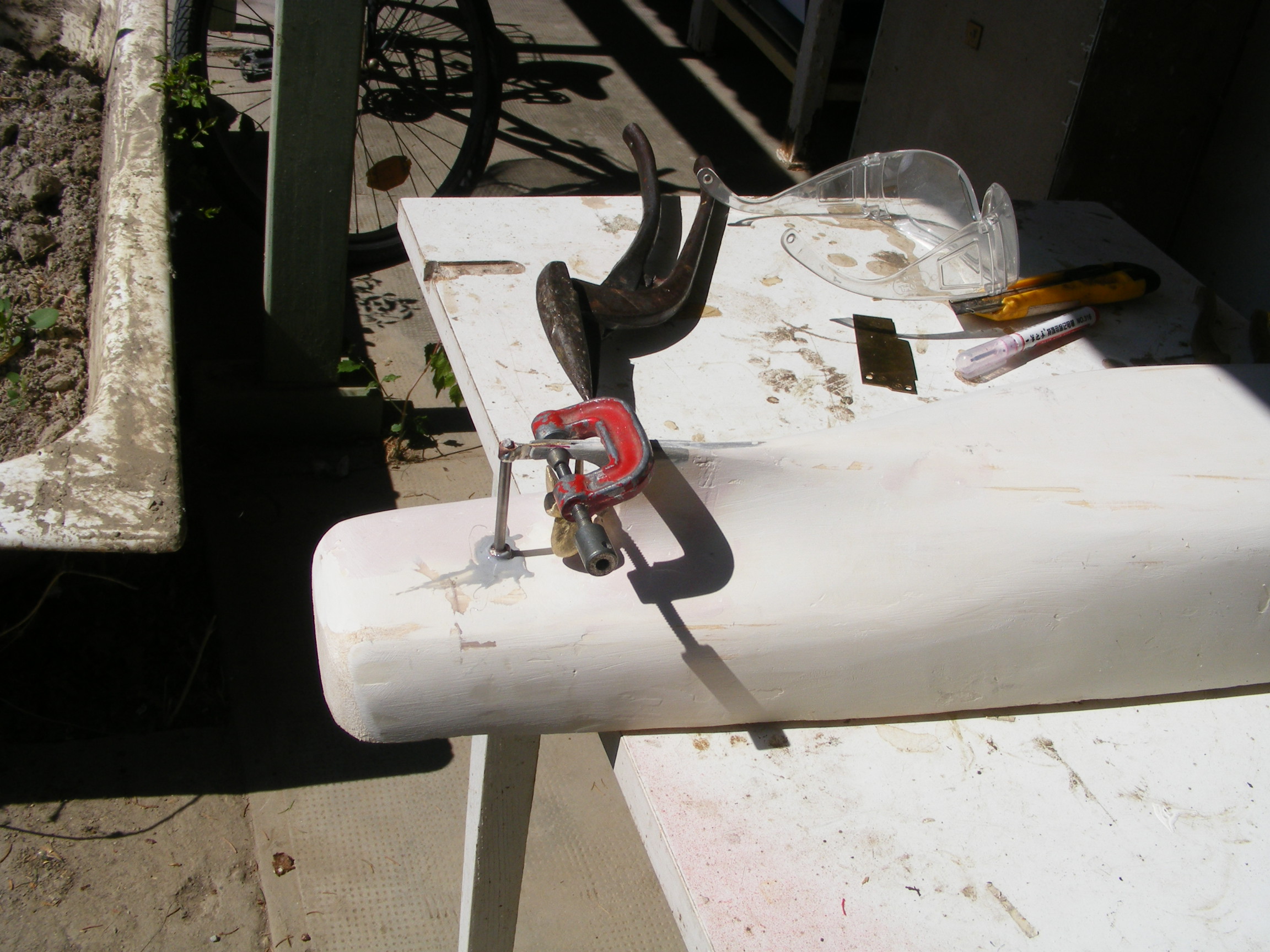

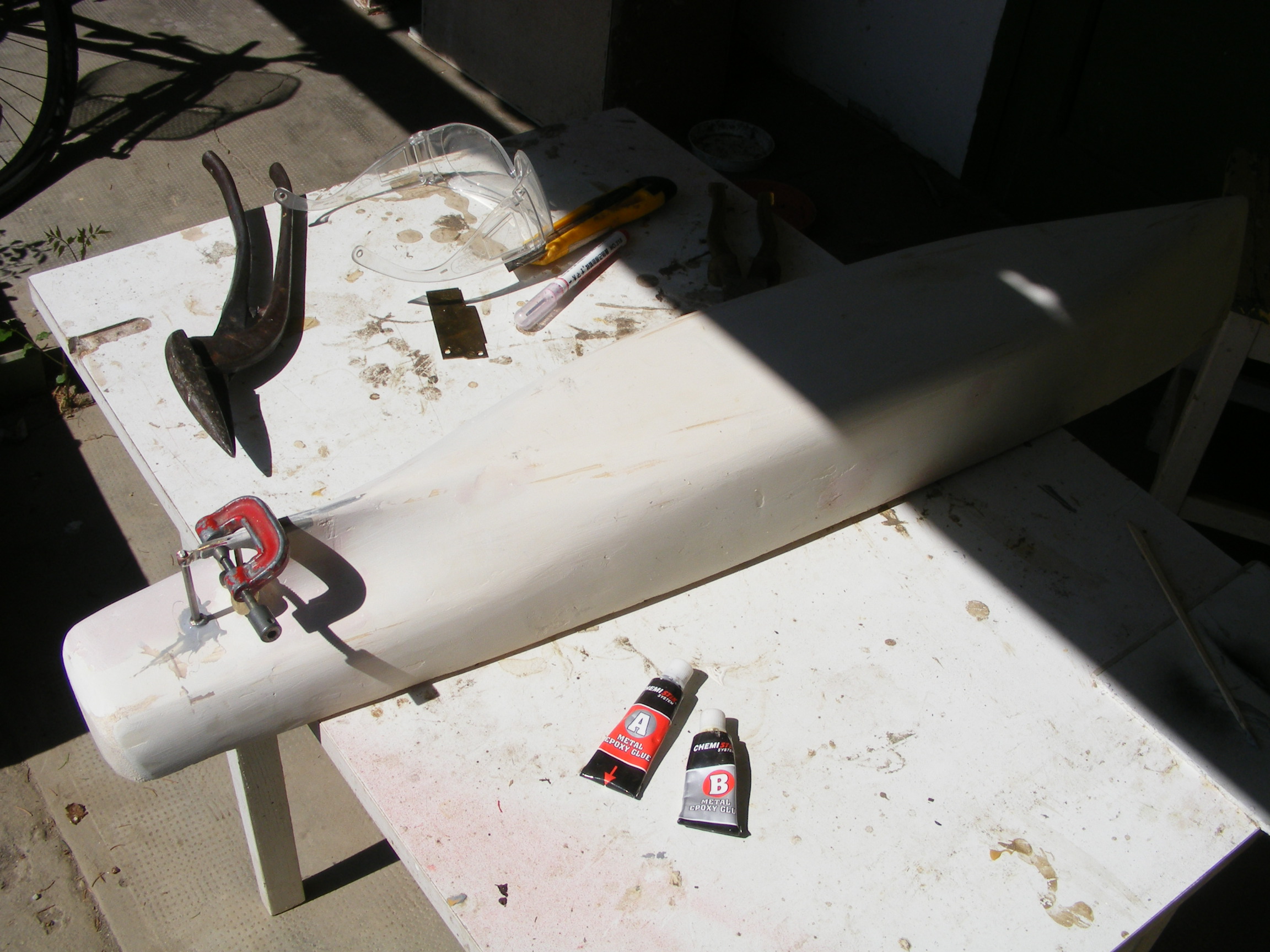

Folytatom a kormány készítéssel.

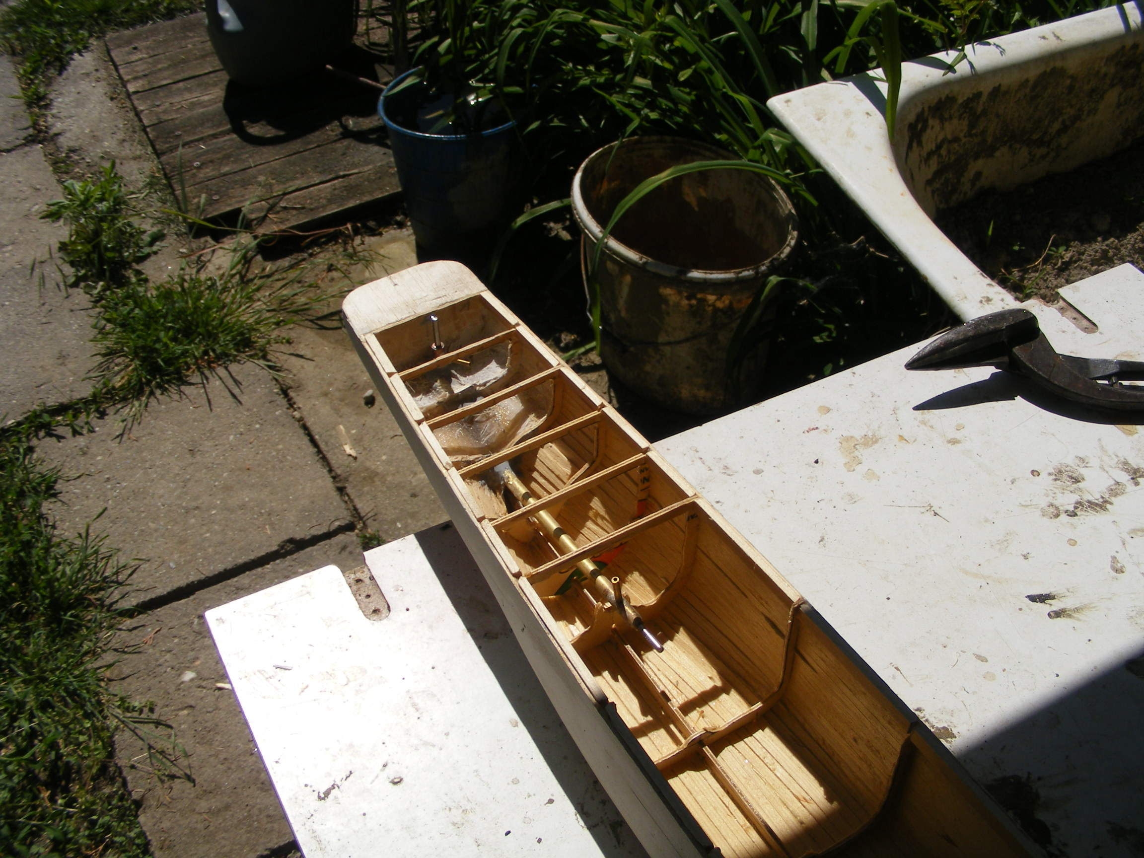

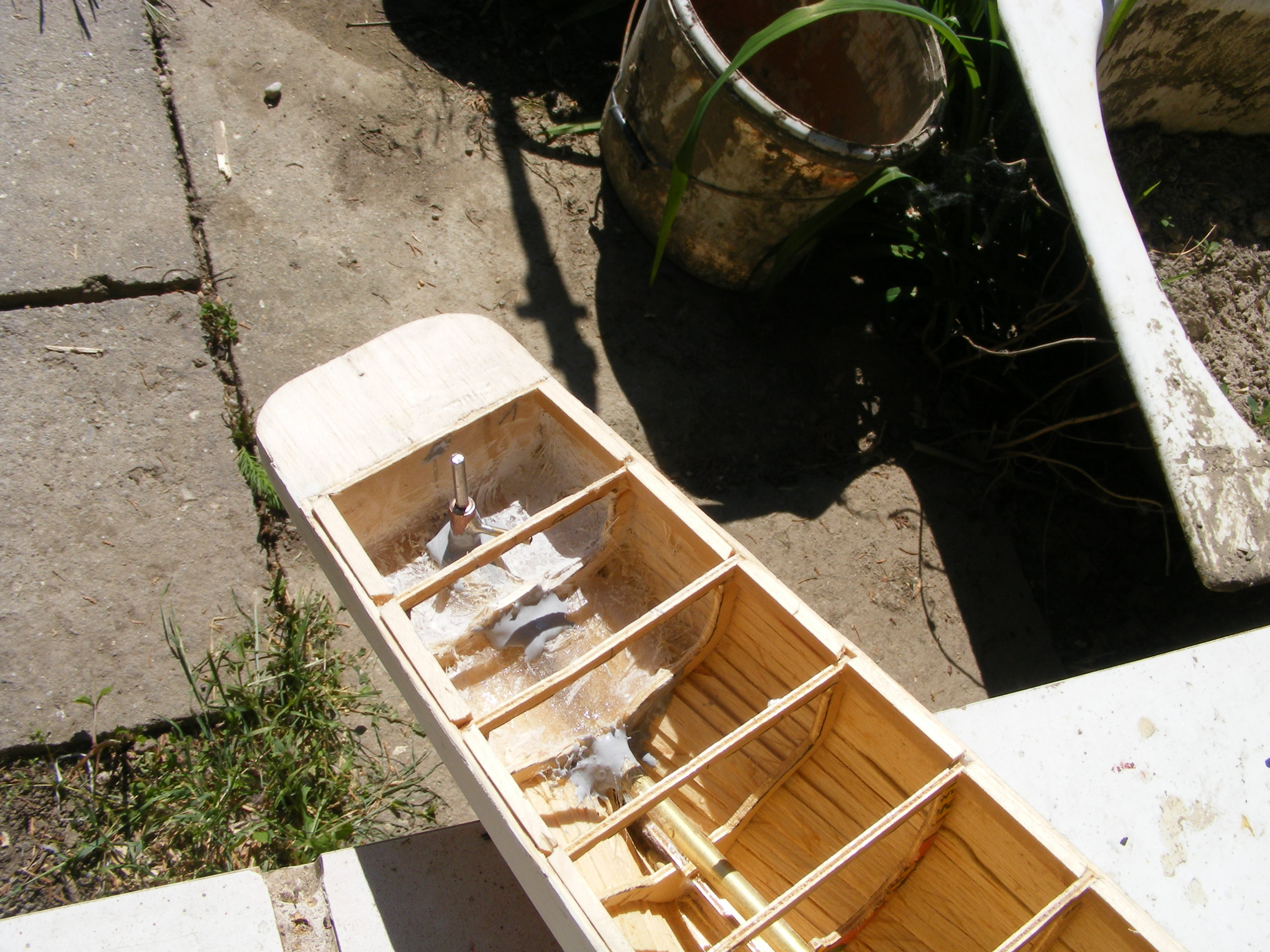

Az első és a második képen a kormány tönkcső beragasztása látható. A harmadik negyedik képen a kormány kitámasztására szolgáló rész kialakítása látható. A képen nem nagyon látható de egy rézlemezre forrasztottam egy darab rézcsövet és abba megy a kormány tengelye. Természetesen ezt bonthatóra kell készíteni mert egyébként a kormányt nem lehet kivenni. Az uszony részt bevágtam és ebbe ment a rézlemez amit két helyen átfúrtam és 2x5 mm-es lemezcsavarral összecsavaroztam. A képen látható a ragasztó, ez 5 perces epoxi, tönkcsöveket ezzel ragasztjuk.
