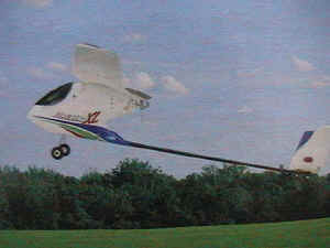

Itt egy kép a 2ch - ról.
Üdv . Imre

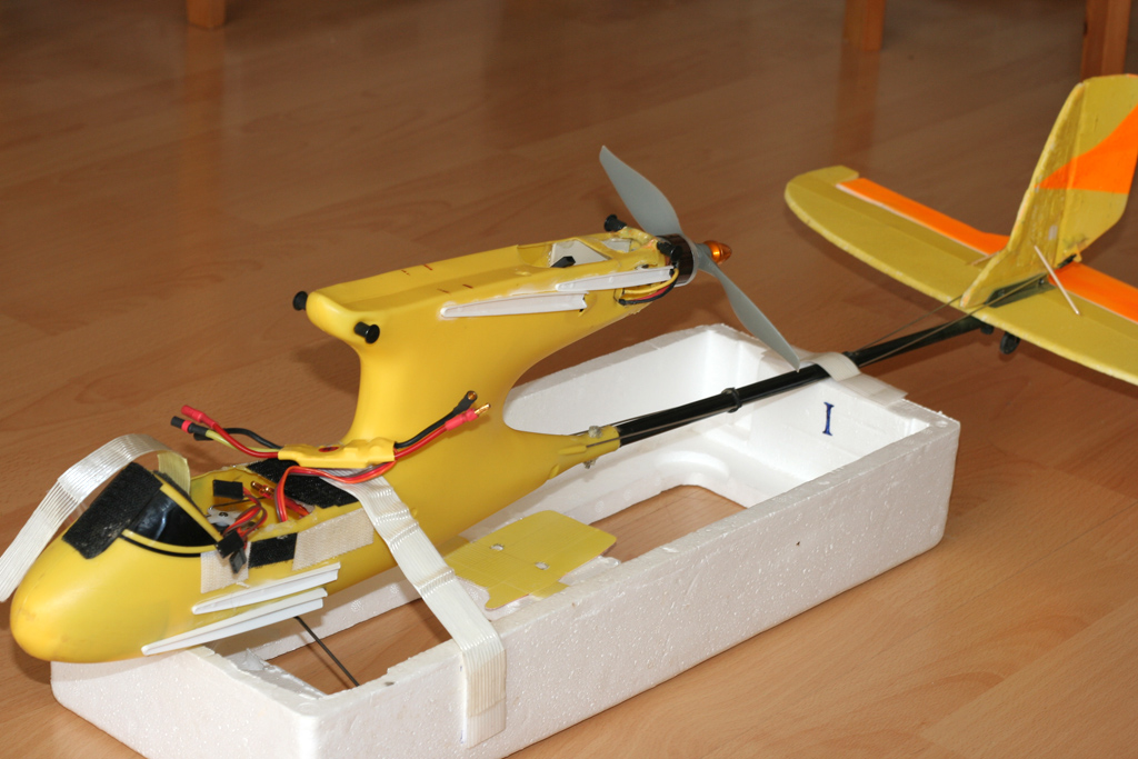

Hi!
Art-Tech "gagyi" vevőm volt,
kicseréltem egy Corona vevőre (tőletek van /Panda/),
azzal nem rázza a szervókat, viszont most meg a motor nem tud felpörögni.
Szakaszosan, mintha ki-be kapcsolgatna másodpercenként.
Egyik modellező barátom megálmodta. Vágott ki hungaorcelből egy
darabot és próbából beburkoltuk vele a motort (odatartottuk).
A probléma nem jelentkezett!!!! (Art-Tech vevővel)
Én sem akartam elhinni, de működött a próbák során!
Lehet, hogy ez a végső és olcsó megoldás?
Már csak azt nem tudom, hogyan rögzítem a burkolatot,
meg hogy oldom meg a szellőzést, de ez a legkevesebb.
Lehet, hogy viccesnek tűnik, mégis működőképes!
Ehhez mit szóltok???
fotonauta
hozzászólás Aug 11 2008, 08:14 PM
Hozzászólások: 460
A durva hiba a következőőőőő: a motor és a szabályzó kábelt SOSEM hosszabítjuk, mert ott van a legnagyobb zavar ! ! ! ! excl.gif
Tehát a szabályzó és motor között jó esetben max 15-20cm kábel legyen, a szabályzó másik végén az akkunál lehet hosszabítani
de ott meg jó vastag vezeték kell hogy kicsi legyen a veszteség. Összecsavarjuk a nagy áramú kábeleket , ha lehet.
Röviden ennyi ami lényeg a képről....

A kép elkészülte óta átrendeztem az alkatrészeket.
Most a szabályzó rögtön a motor előtt helyezkedik el,
így három helyett csak 2 kábel megy a gép orrához,
ahol most már csak az akku és a vevő van.
A kábeleket próbáltan kötegelni is, meg nem is.
Mondanom sem kell, semmi sikerrel.
Szóval előről hátra haladva: akku, szervók,vevő
(fent hátul) pedig szabályzó és végül a motor.
A BEC-re tettem ferrit gyűrűt is.
Az átrendezés és a ferrit gyűrű így összességében
Még egyszer.
(Art-Tech vevővel) Ha 50lépésnél meszebb kerül a gép,
nagy gáznál a szervók össze-vissza kalimpálnak, a motor fordulatszáma
kismértékben, de ingadozik.
Corona vevővel a szervók megnyugodtak(csak kisebb rángások és ritkán),
a motor viszont másodpercenként ki-be kapcsol. Ha a gépet térben forgatom,
néha fel-felpörög pár másodpercre.
(kisebb teljesítményű brushless mortor esetén működött a gép
ugyan ezzel a konfiggal. Akkor is voltak zavarok, a motor úgy 1-2
percenként "rángatózott" egyet, de ez nem okozott gondot.)
Van még egy Easy Glider-em és pont ugyan ez a problémája!!!!!!!!
Újabb ötlet?
Kösz!
Megoldás: erős és gyenfe áramú kábelek elkülönítése,
'normális' szabályzó használata.
(Hobbywing Pentium)
