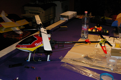

Tisztelettel jelzem, hogy én is beruháztam ugyan még nem repült de készülget.
A gép nagyon jónak néz ki már szerelés alatt is kész voltam tőle, hogy minden alkatrész
milyen precíz és jól illeszkedik a helyére.
Tegnap este Géptörő barátommal elkezdtük öszzerakni ma meg folytattam.
lassan kész (IMG:style_emoticons/default/biggrin.gif)

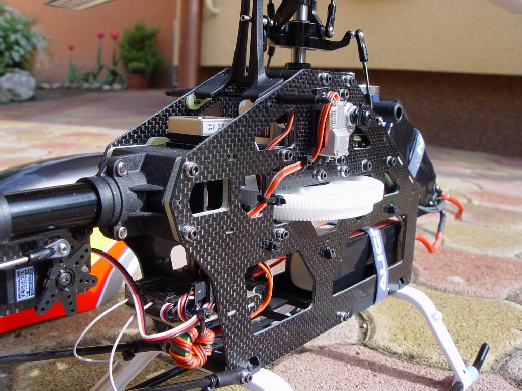

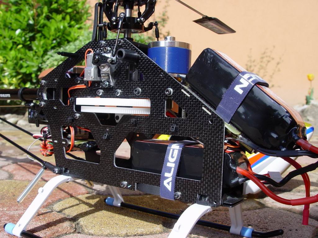

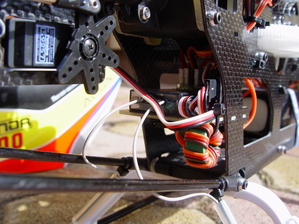

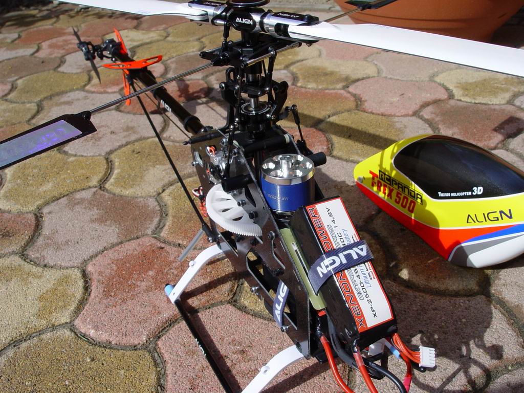

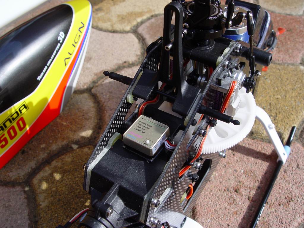

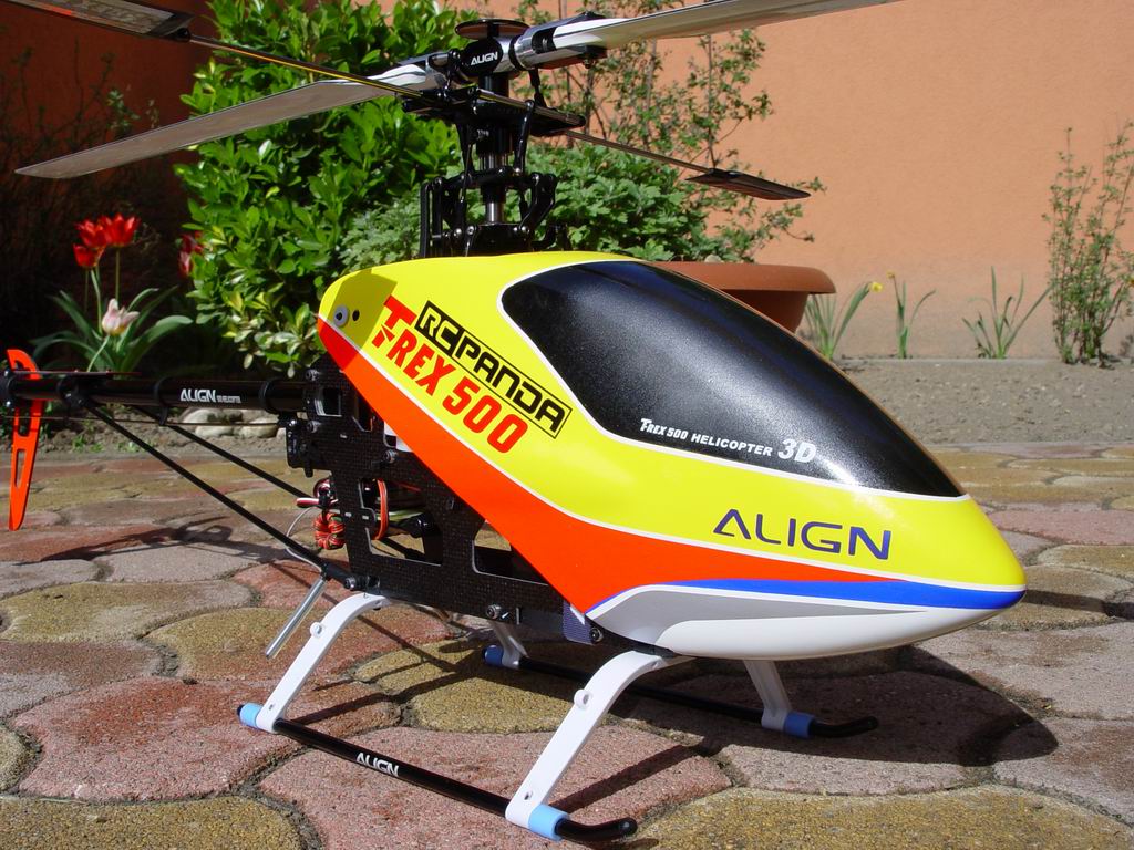

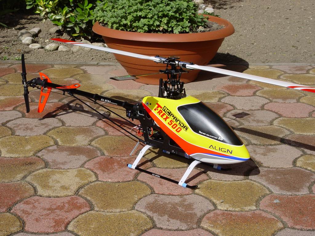

hozzászólás Apr 12 2008, 09:51 AM
Hozzászólások: 50
Innen: Lengyeltóti
Azonosító: 3
Elkészűlt a madár, és most már látható is lett.
A dekor csak sima öntapi volt, mivel szinte semmit sem láttam belőle.
A váz egyszerűen és szerényen csak tökéletes! (IMG:style_emoticons/default/biggrin.gif)
A BEC is most már a végleges módon van beépítve ( Hyperion CoolBEC 5A ).
