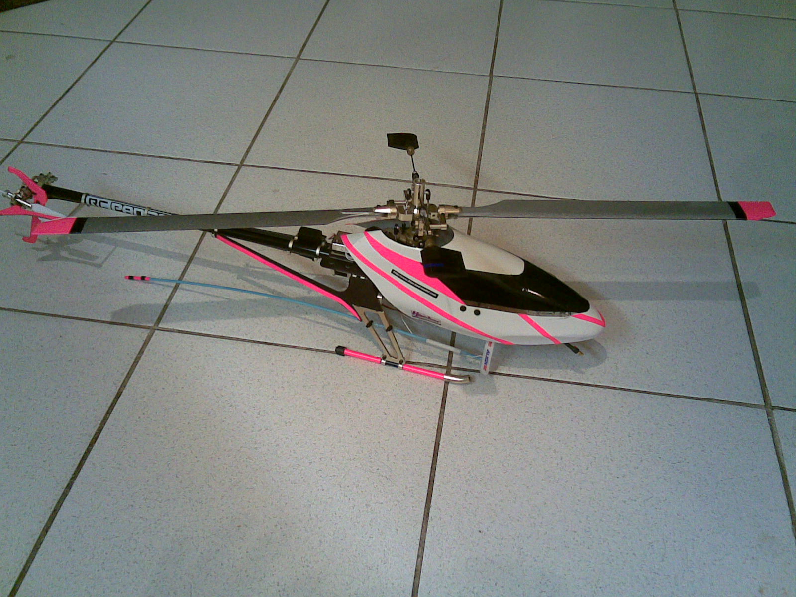

Na emberek ilyen új külsőt kapott a helikopterem, és el kell hogy mondjam hogy a 16.-ik startomnál - ha nyögve nyelősen is - de megcsináltam magam elött egy 8-ast, és az utca végéig elrepültem szlalomba
Aug 14 2007, 09:41 AM
F...a lett jól néz ki és jól fog látszani is (mondjuk250m-en

IDÉZET(Gergő @ Aug 14 2007, 08:41 AM) [snapback]22[/snapback]
Jajah nekem is bejön, mondjuk sztem a Kövi le fog **szni a rotorvégekre helyezett matricák miatt...
Mindegy mert szerdáig amig nem jön úgyse terveztem repülést vele...
Aug 14 2007, 01:52 PM
IDÉZET(airgonzales @ Aug 14 2007, 09:54 AM) [snapback]23[/snapback]
Szerintem dugd el előle ugysem olvassa a fórumot
Amúgy megnézted a rotort nem üt matricázás után?

airgonzales
Aug 14 2007, 08:36 PM
IDÉZET(Gergő @ Aug 14 2007, 12:52 PM) [snapback]25[/snapback]
Én nem éreztem hogy ütne, azóta repültem is vele! szal nagyí baj nem lehet, de a Kövi maximalista neki tuti ütne a kezében

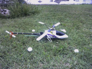

Aug 28 2007, 08:04 PM
Sziasztok!
A múlt hét pihenésről szólt, ahová vittem a gépet is.
A gép az elsőnap lebillent és mai napig is úgy van.
A következő történt : a telek túloldalán van egy gát utána szántóföld amiről már betakarítottak mindent.
a hülyegyerek (alias jó magam) csillogó szemmel átvonult, hogy mekkorát fog repülni,
két pillanat alatt start minden ok el lehetett lebegni jó messzire meg vissza.
Közben persze nem maradtam egy helyben hanem arrébb sétáltam a gépet lesve
egyszer csak sipol a rádió le kéne szálni csak hogy már nem azon a kis sima folton álltam ahonnan elindultam
hanem jo kis hepehupás földön.
Na persze erre már nem sikerült a landolás gép oldalra billent főfogas kerék hiller tengely GAME OVER
még jó hogy gyorsban lebírtam kapcsolni és így talán nem lett nagyobb baj (ez majd persze kiderül)

Végeztem a javítással a gép újra repül
Mielött szét szedtem volna lemértem tolómérővel a rotor fejen a beállításokat és az alapján raktam össze így minden stimmelt,
most megint nagy a boldogság.
Feleségem csak annyit mondott "na megint kezdődik"
üdv. G
Sep 2 2007, 05:08 PM
ja elfelejtettem írni, hogy mit cseréltem:
- 1db hillertengely 332.-ft
- 1db főfogaskerék 1390.-ft
ez így mindösszesen 1722.- ft.

infra
Sep 12 2007, 09:44 PM
Köszönet pandának a segítségért.
Érthetetlen az üzleti hozzáállásuk hogy szinte családi környezetben és hangulatban segítenek akár ezerszer is miért jó ez nekik?
Na a témához hozzászólva beleakadtam egy boltba nem reklám képpen www.panton.hu
dekor bolt van fluoreszkáló öntapadós matricájuk 50 cm széles 1300 ft métere
van fehér pvc lapjuk is kb 1.3 négyzetméter 1300forint ebből lehet kabint csinálni
Meglévő kabin előkészítve gipszmintaként szolgálhat majd erre hőlgfúvóval rá lehet melegíteni a pvc lapot.
Így lehet a gipszminta átfaragásával másfajta kabint készíteni.
Lehet még ragasztani is igy szögletes fajta kabin készíthető.
Ragasztónak jók amik oldják a pvc-t.
Pl a vízszerelésnél használt tubusos vinilfix szintelen változata.
Lehet festeni is a kabint spraykkal.
Figyelni kell hogy ne oldja meg.
Rétegenként akár szigszalaggal akár tesa szalaggal maszkot csinálunk és megfújjuk sprayval.
Általában 30 perc alatt száraz de 24 óra a festék kikeményedése, előbb nem érdemes másik színnel nekiesni mert sokkal több a munka a megfolyt festék lemosásával.
Festék és ragasztópróba az eldobható fehér kávéautomatás poháron végezhető, azonos az anyag.
Amúgy a kabint a lakkbenzin nem oldja tehát ilyen oldószerű festékek jók.
A heli karbon idomjai már fogósabbak meg kell őket finoman polírpapírral csiszolni hogy ne maradjon meg a rácsminta, ezután valami világos sprayval lefújni mert csak erre takar jól akár már egy rétegben a fluoreszkáló zöld és narancs festék.
A kabinnal nem üzletrontás volt a célom mert majd te is rájössz hogy a munka, anyag és selejt bőven sokkal többe van mint a készen kapható, de ha összejön akkor szép és különleges kabinokat kaphatunk.
Remélem segítettem ha majd kész protók vannak és lesz rá érdeklődő akkor felrakom.

Na megvolt.
Sajnos valószínűleg rossz terepet választottam, az épülő M0-n, de nem betonon, hanem döngölt sóderen startoltam.
Fel is emelkedett a gép, de előtte már valószínűleg ledaráltattam a farokrotort (nem teljesen értem, hogy hogyan érhetett le, valószínűleg ahogy emeltem, a faroknál a támasztó pöcök belesüllyedhetett a sóderbe, és így egy érhetett a farokrotor kövekhez.
Mindenesetre miután felszálltam, pár mp múlva hátrabillent a gép, és semmit nem tudtam tenni, csak a motort lekapcsolni volt időm.
Olyan 1-1.2 M magasról volt a potty...
Azt mondjuk nem értem, hogy miért billent, miért nem pörögni kezdett a tengelye körül, ha a farokrotor sérülése miatt nem tudott esetleg a gyro kompenzálni. De mindegy.
Ránézésre a főrotor és a farokrotor KO.
Mehetek crash kitért.
De legalább nem porosodik tovább!
Üdv
Jax
Oct 9 2007, 06:35 AM
IDÉZET(jax @ Oct 8 2007, 04:59 PM)
Na megvolt.
Üdv
Jax
Na erről beszéltem rögtön kopik.
A fő fogaskereket is nézd meg mert nekem majdnem mindig kiugrik egy két fog ha baleset van.
A hátra billenés szerintem nem a farok rotor miatt volt hanem az akkumulátorod csúszott el.
Pandáéknál lehet kapni öntapadós tépőzárat, nekem az van ragasztva az akkura meg a gép aljára és igy elég jól
belehet lőni a gép súlypontját (persze azért kereszt irányban is rögzitve van)
A farokrotor ha leért volna biztos észre veszed szerintem.
Kövi mutatta, hogy össze szokta kicsit nyomni a két talpat és igy még feljebb kerül a farok rotor.
Sikeres landolást üdv Gergő
