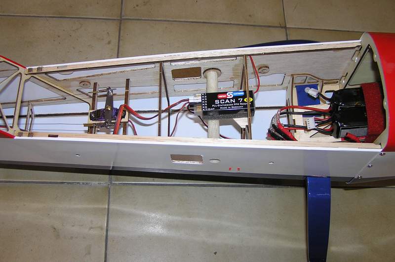

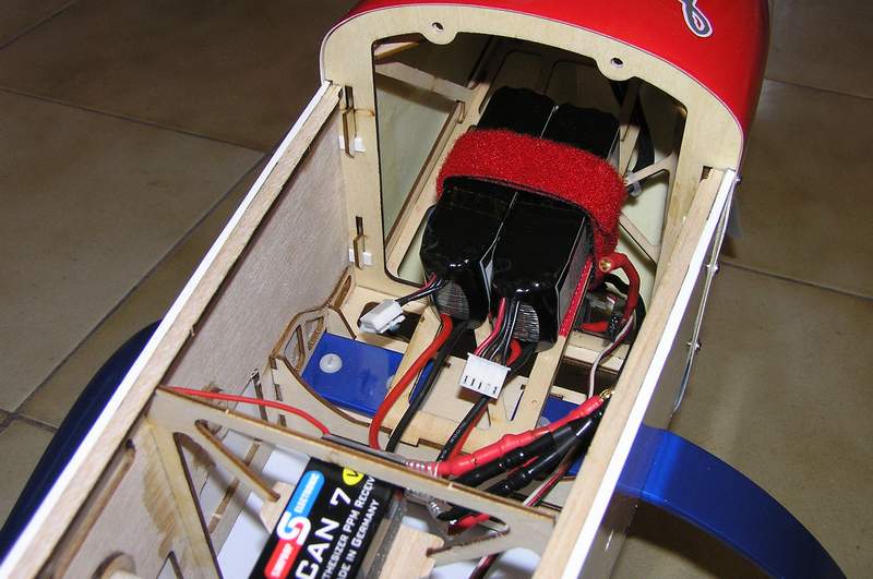

Az AJ extrát többféle konfiggal is kipróbáltuk.
1. Hacker A30-10XL,APC 14x7E,Hobbywing 60A, 2x QP1700 3s (3400 3s2p)
Ez kb. a gyári ajánlásnak felel meg.
(45A 450W)
A súly/húzóerő arány nem rossz de az ennél durvábbat szeretjük.
2. Hacker A30-12XL,Apc14x7,Hobbywing 60A, QP 3200 4s1p
(46A,650W,7500rpm)
Na ez már dúrvább konfig.
A repcsi picit nehezebb, nől a felületi terhelés de még nagyon kezes.
Az akkut hátra kell tolni teljesen a bordáig hogy jó legyen a súlypont!
A szervók BlueBird 380MG 4db, a vevő Simprop Scan7 és Hyperion SEXTA.
