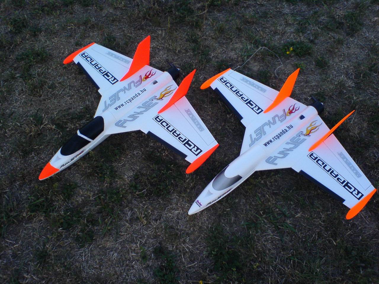

Sziasztok!
Funjet ahogy mi szeretjük :
A melléklet megtekintéséhez kattints ide. A melléklet megtekintéséhez kattints ide.A melléklet megtekintéséhez kattints ide. Konfig:
Hacker A20-06XL motor
Apc 4.75x4.75 légcsavar
Hobbywnig Guard 60A szabályzó
QP 2200mAh 4s1p akku
E-sky 8g szervó
Hyp Sexta vevő
A gép súlya 660g, ez egy kicsit nehezebb mint az indoor verzió de nincs halálba terhelve, klasszul repül lassan is.
Mérések full gázon: 41A 550W 29500rpm.

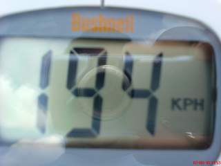

A sebessége pedig:
A melléklet megtekintéséhez kattints ide. km/h

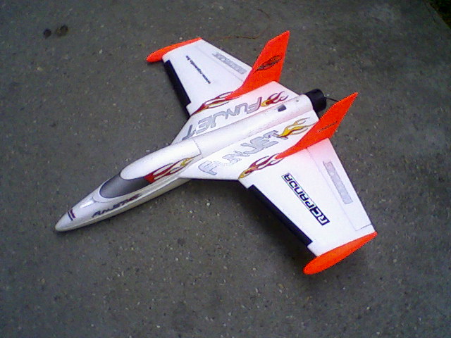

Vlaca
Dec 8 2007, 11:07 AM
Hi!
Festéshez autós lexan festéket használunk, nem kell hozzá styro!
A kormány kitérések benne vannak a repcsi manuáljában, azok induláshoz jók.
Videót majd próbálunk forgatni de ezt elég nehéz kamerázni......

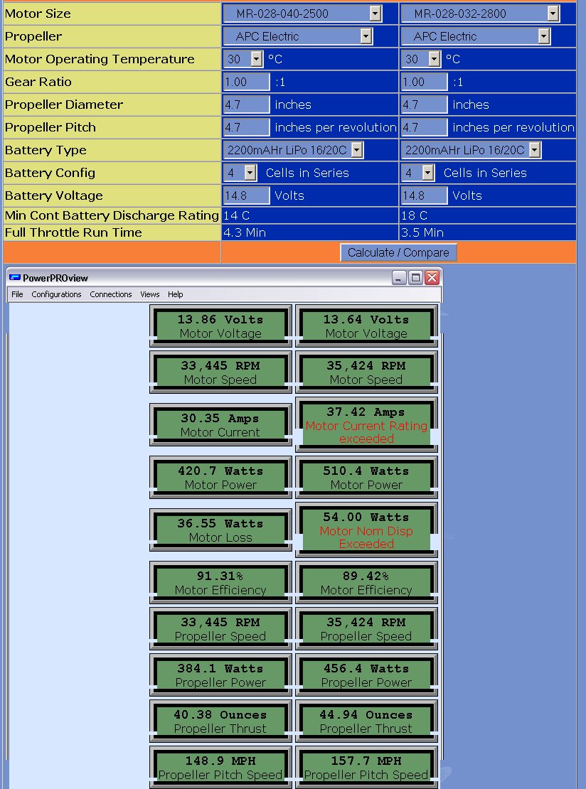

Egy két mérés a 4 cellás konfigokról.
A konfig a jól bevált HACKER A20 6XL moci 4 celláról hajtva. A motor védelme érdekében nem mertük felrakni egyből a nagyobb légcsavarokat, hanem inkább csak fokozatosan mértünk.
Az alap légcsavar a Graupner Cam Speedprop 4,7*4,7 volt. ( a tapasztalat azt mutatja, hogy az új Graupner Cam Seed széria nagyon jó hatásfokú kis légcsavar... ).
A három celláshoz képest hatalmasat gyosult a gép vizszintes és felszálló szakaszban. A végsebesség nem szebetűnően nagyobb, de azért látszik.
Az összehasonlítás kedvéért a 3 cellás konfigban Az A20 6XL egy 6*5,5-ös graupnert hajtava 500W körüli teljesítménnyel kb 15-20km/h-val lassab csúcsban, mint a fenti 4 cellás.
Hatalmas előnye azonban a kisebb tömeg és a jóval nagyobb statikus tolóerő, ami az eldobásban illetve a hirtelen gázadásban nem keveset segít.
Visszatérve az első 4 cellás konfigra, az megelpően magas 705W-os teljesítményt adott le az asztalon. Később ezt a repülés alatt is rendszeresen megtette. A végsebesség 180km/h óra volt. Ez persze kevesebb, mint az egddig mértek. Ennek oka, hogy az előző mérések erős hátszélben készűltek, ami hozzáadódott a gép saját, levegőhőz viszonyított sebességéhez.
A méréssel ellenben a "feeling" simán mutatta plusz teljesítményt. 180m-en fordultam vissza, de addig gyakorlatilag 100-130km/h-s sebességgel emelkedett. Elképesztően erős lett a kis gép.
A második teszt már az 5,2*5,2-es légcsavarral készűlt. Ez már inkább csak a számokban volt több, mint érzésben. Szemmel nem volt érzékelhető a plusz teljesítmény.
Ja! És hogy mennyi is az a plusz teljesítmény? Hát asztalon csak 950W, de repülés közben megütötte a 1060W-ot!!!
A csúcs az 67A volt egy pillanatra, de átlagban csak 16A. Ez azért már bőven az észszerűség határain túl megy mindenképpen. A gép a plusz 250-300W töblettel is csak 15km/h-t gyosult. A vízszintes ebesség és az emelkedés sem lett látványosan jobb.
A Hacker moci becsületére legyen mondva, hogy ekkor sem égett le, sőt az elégtelen hűtés ellenére sem forrósodott át. Az elégtelen hűtést egy habgumi darab okozta, amit a fordualtszámmérő csatlakozóit tartotta távol a motortól. A motor így gyakorlatilag teljsen zárt térben pörgött....
Ez mindkét teszt alatt így volt, mivel az EagleTree brushless motoros fordulatszám szenzorját használtam. Ami a fordualtszámot illeti:
Az első 4,7*4,7-es konfigban 32000-et, míg a nagyobb légcsavarral 28000-et sikerült pörögnie a mocinak.
A konklúzió tehát az, hogy 4 cellával az optimális jelenleg a 4,7*4,7-es légcsavar. Ez men őli meg a mocit illetve az akksikat, é s teljesítményben is kiváló.

Ma este nagyrészt befelyeztem a Jet-et, már csk a finom hangolás van.
Szépen felmatricáztam, meg beragasztotttam a függőlegs vezérsíkokat.
Üdv. SAS

Olvasom a szuper tesztet egy dolog maradt ki belőle a Hacker A20-6XL
400Watt körüli értékeket teszteltek ha jól láttam. Az új 2008 hacker katalógusban
a A20-6XL motorra persze bújtatva az áttételes verzióra már 622Wattot írnak, de
megsúgom a Kövi Funjet tesztjében 1100Wattot vett ki belőle . A kinti nürnbergi
modell kiállításon a Hacker cég technikai managerre csóválta a fejét és mosolygot

A moci amit rendeltél az kb azt tudja mint a 6xl
Az adatok amit a Meduza oldalárol kalkuláltál azok nagyon,nagyon optimisták,sajnos a valóság ennél sokkal szomorúbb
APC 4,75 x4,75 4 celláról (13.5v) 40-44 amps kb 30500 rpm 850-880g huzóerő
kb mint a 6xl
és nehezebb is nála, viszont ez nincs annyira talán annyira tulterhelve mint a Hacker,
ugyhogy nyáron 35 fokban sem fog leégni, mondjuk ezt a 6xl-röl már nem mondható el:)
Majd kiváncsi leszek mi lessz nyáron a sok 'kinyomom a szemét' Hackerrel 35 fokban:)
Mar 6 2008, 02:57 AM
Amit írtál az 13,5Vx44A = 594W
A Hacker az A20-6XL re az új katalógusban 622W-ot írnak tehát nem fog leégni ekkora terhelésnél mert ezt alapban tudja.
De mi 1100W vettünk ki belőle....szóval....amúgy 1100W-nál is csont hideg volt..a nyári meleget ílletően meg ha kicsit langyos lesz
