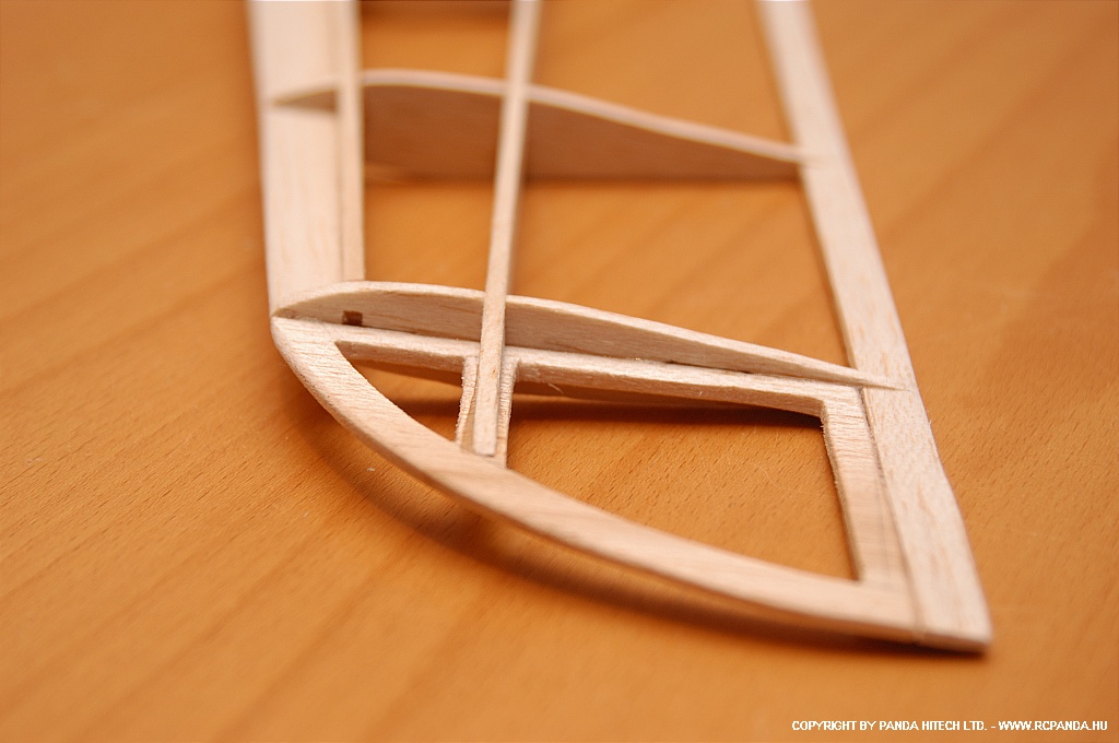

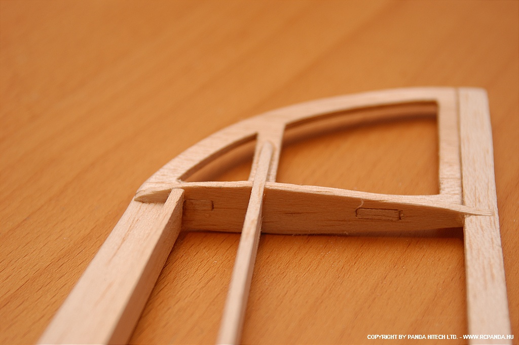

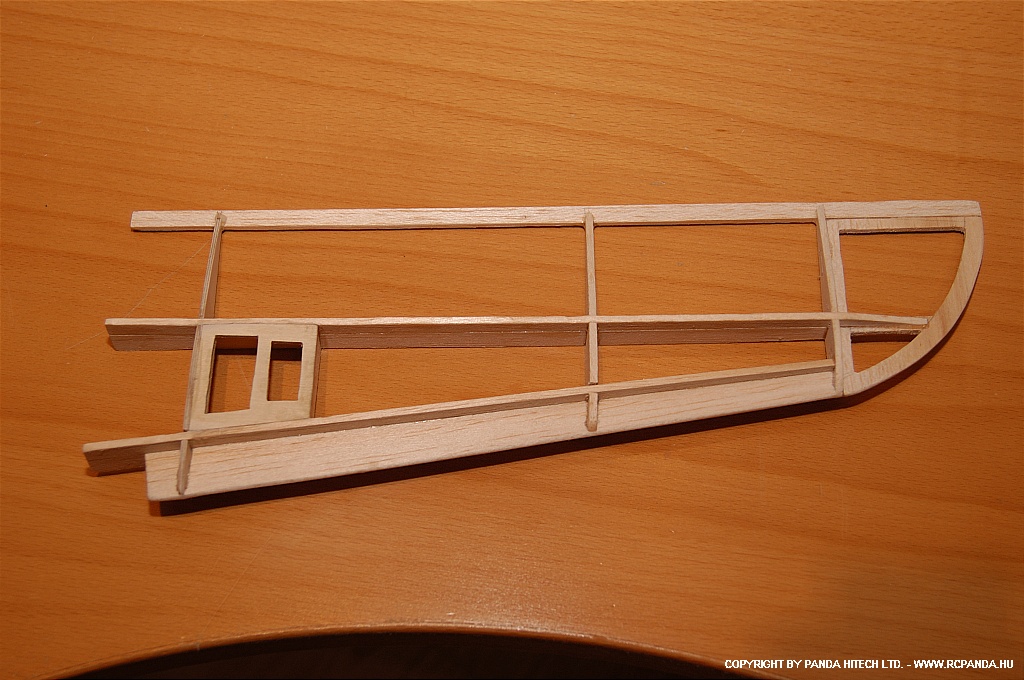

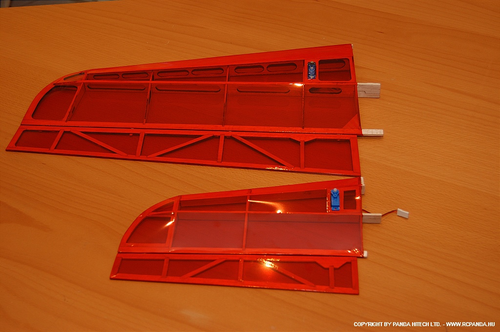

A szárnyak is teljesen az eredeti mintájára készülnek...

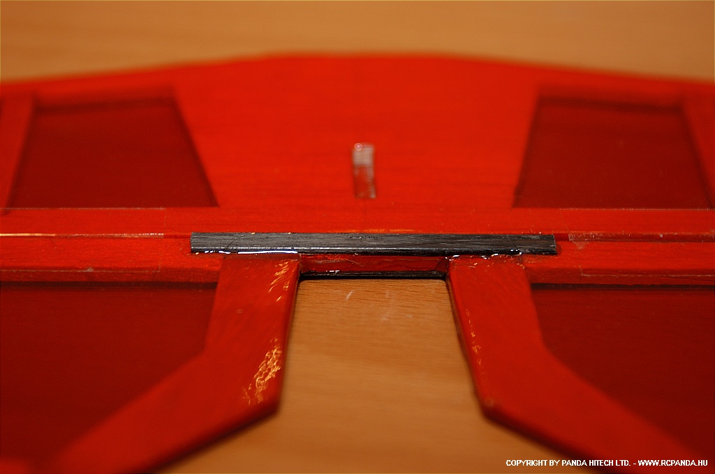

Még a magassági szárnyak carbon erősítése is úgy készítem mint ha nagy gép lenne...

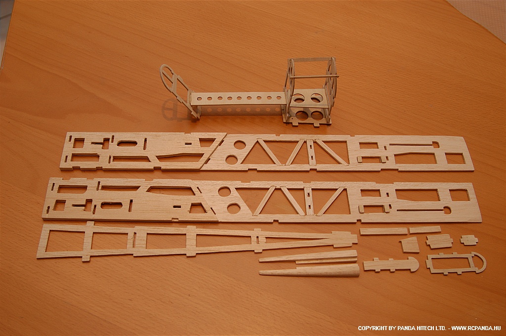

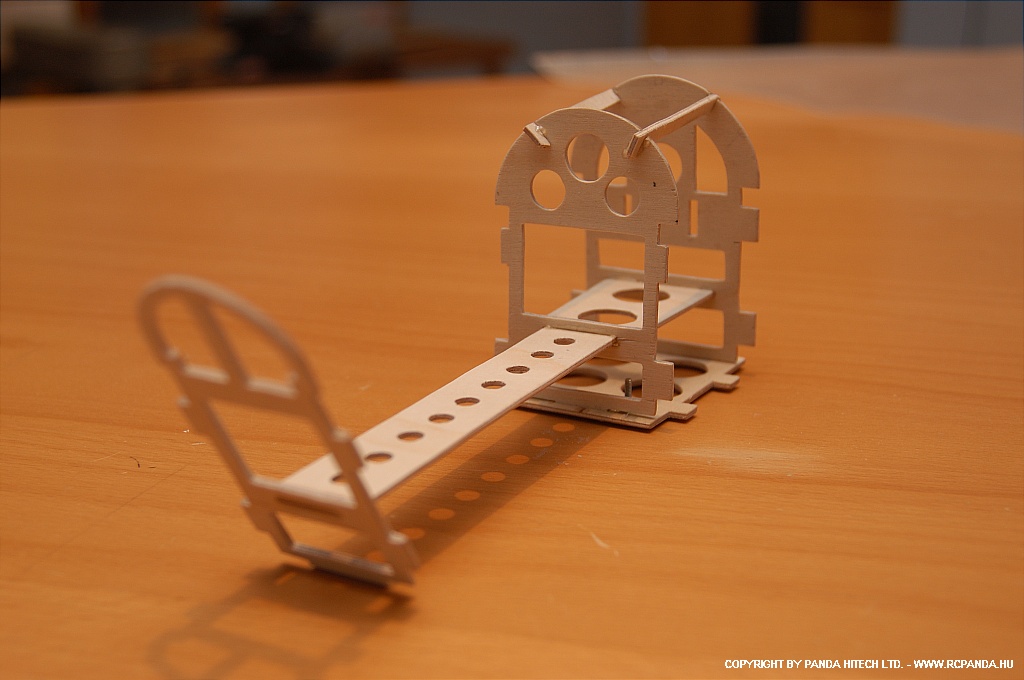

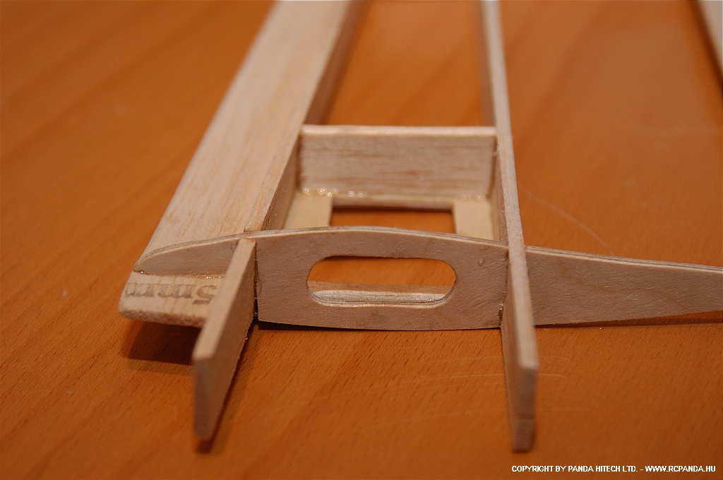

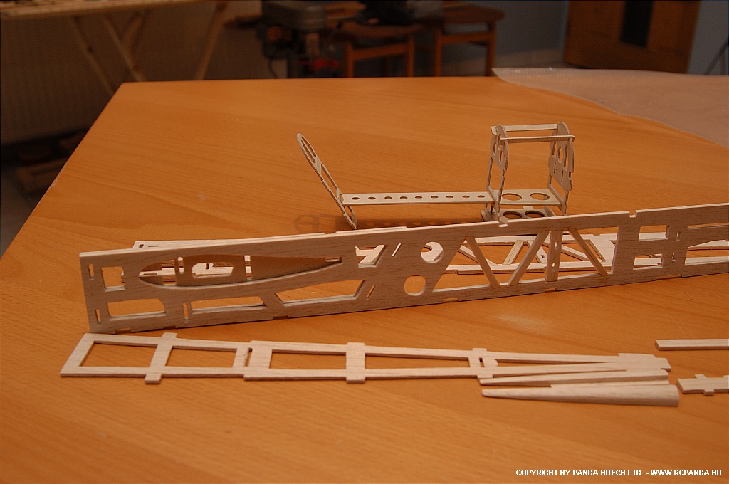

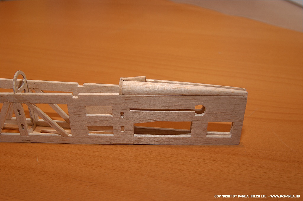

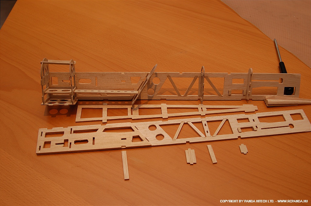

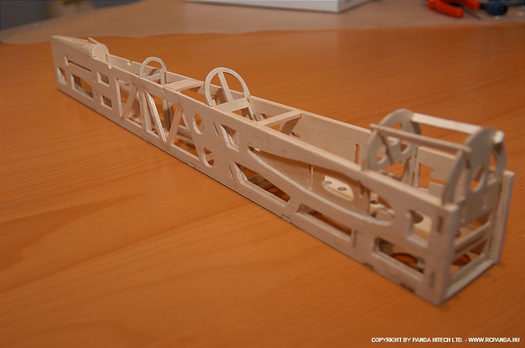

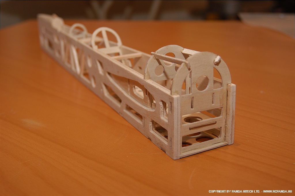

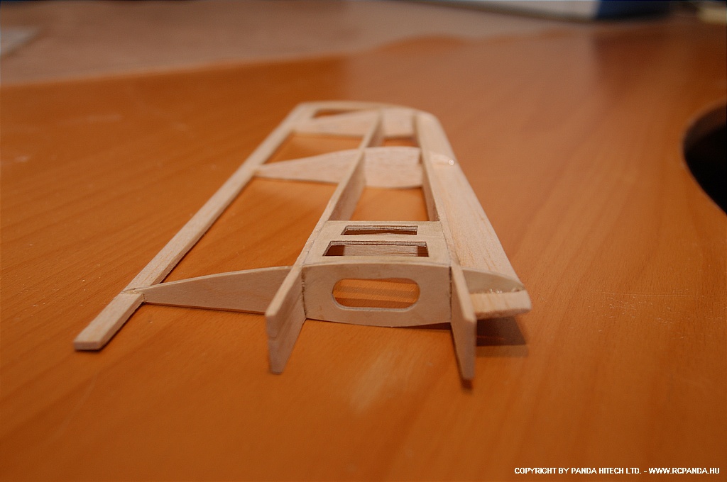

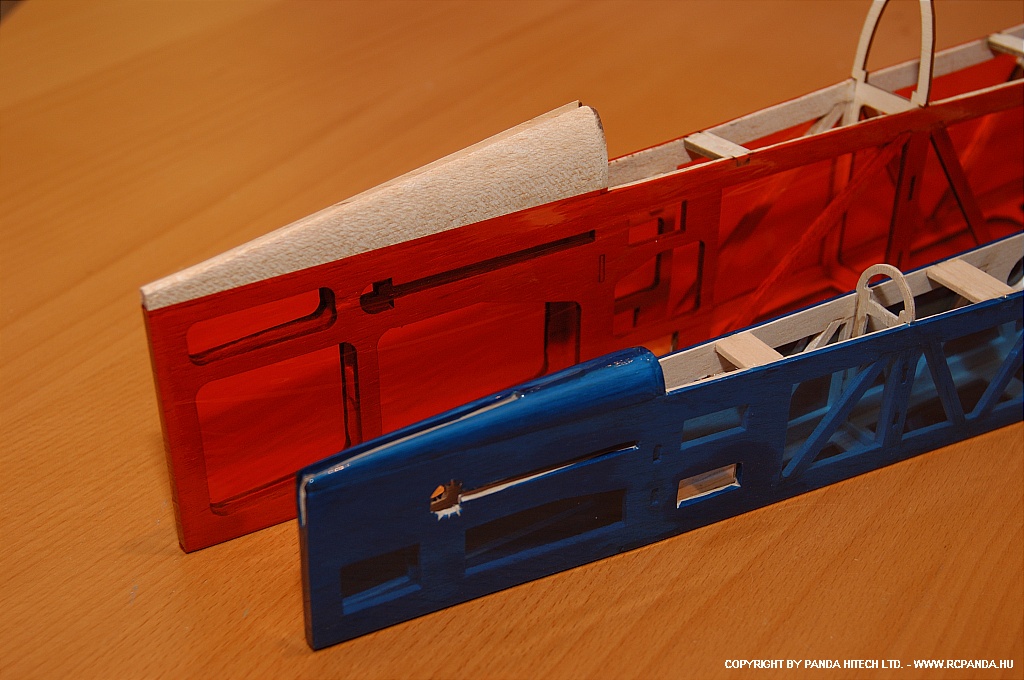

A törzs lelke a középső rétegelt lemezes váz, lehet ne szinte helikopterváz is, de nem az....

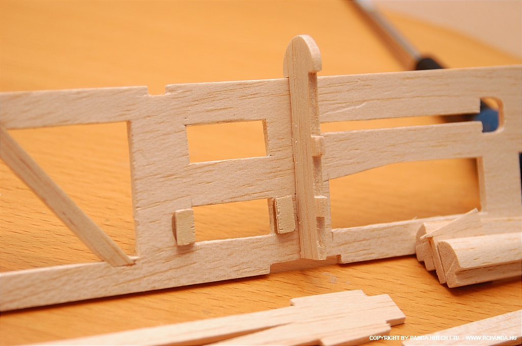

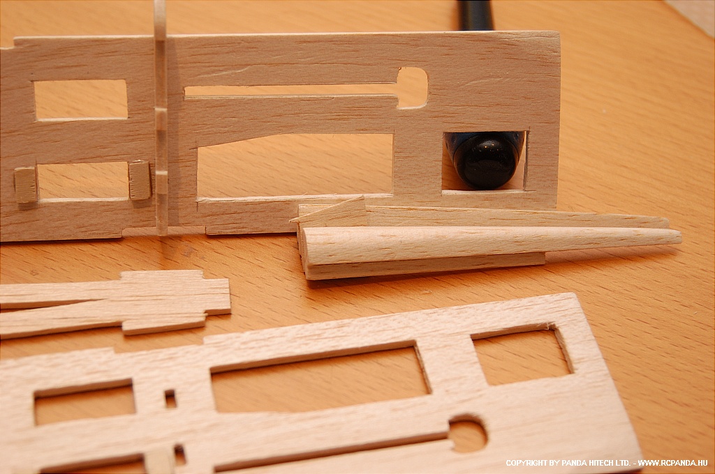

Az összes faanyag még összeszerelés ragasztás előtt.... kézi munka lombfűrész csiszoló papír NO CNC.... 100% custom made...

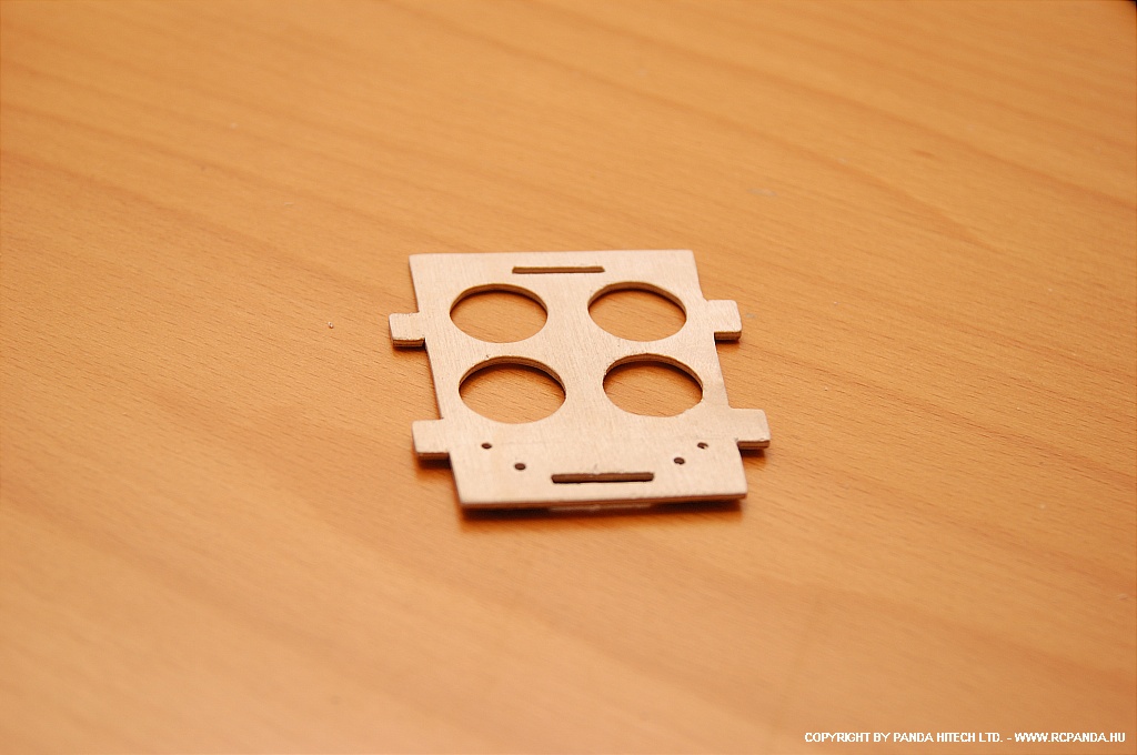

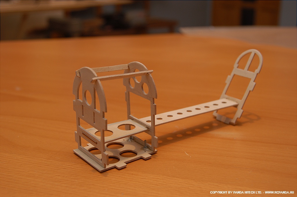

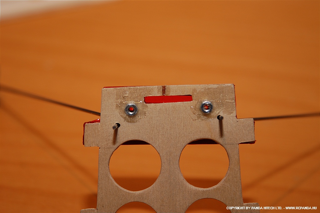

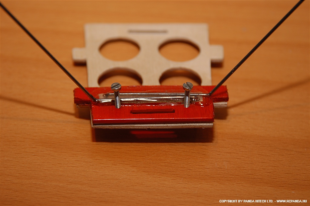

Szervó rögzítése rétetegelt lemezes kiskockába fogom a micro csavart becsavarni....

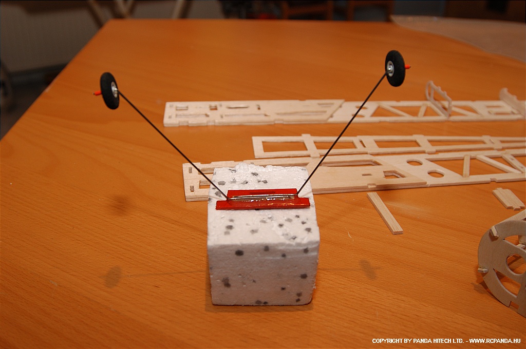

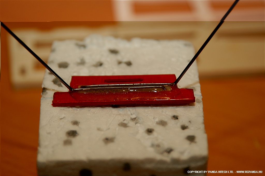

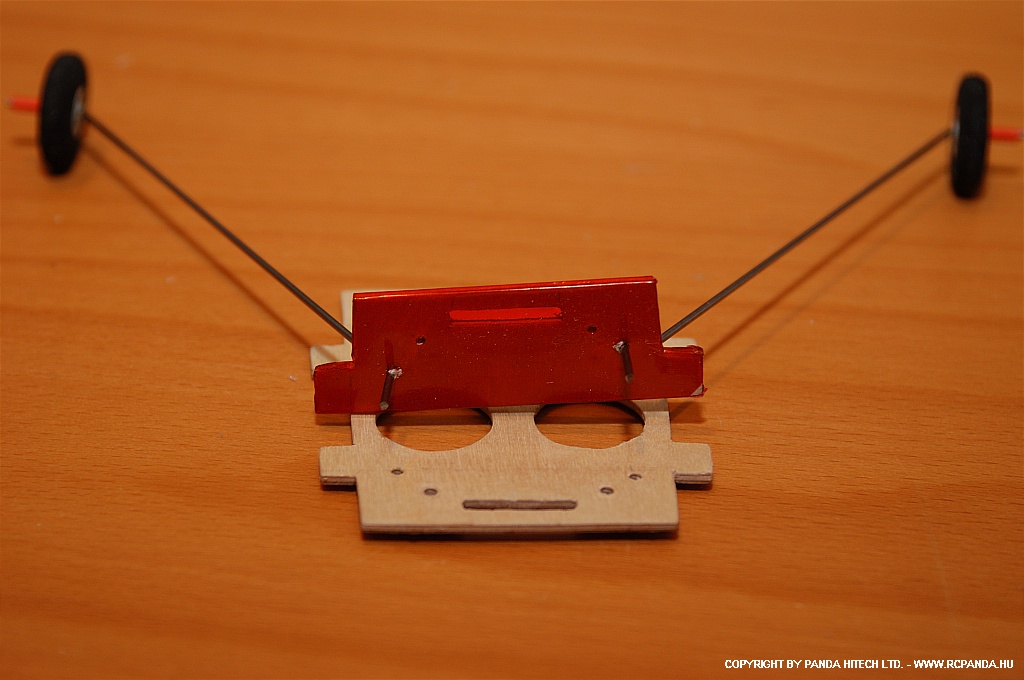

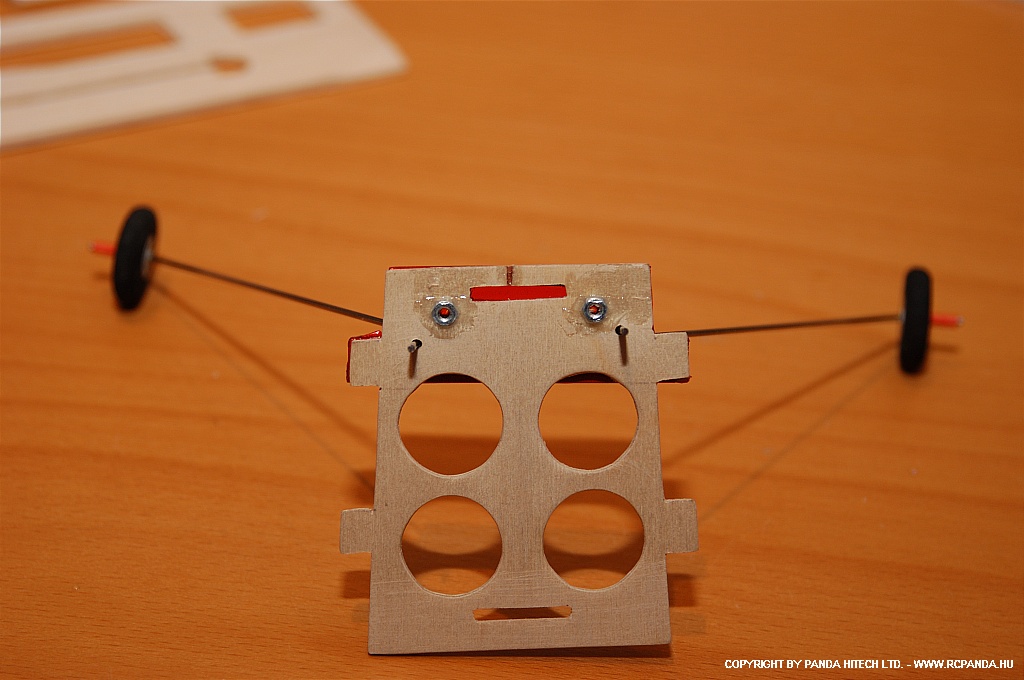

Futómű gyenge utánzat az eredetire, de később carbon lesz....

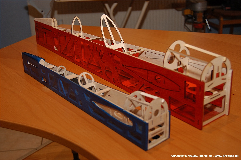

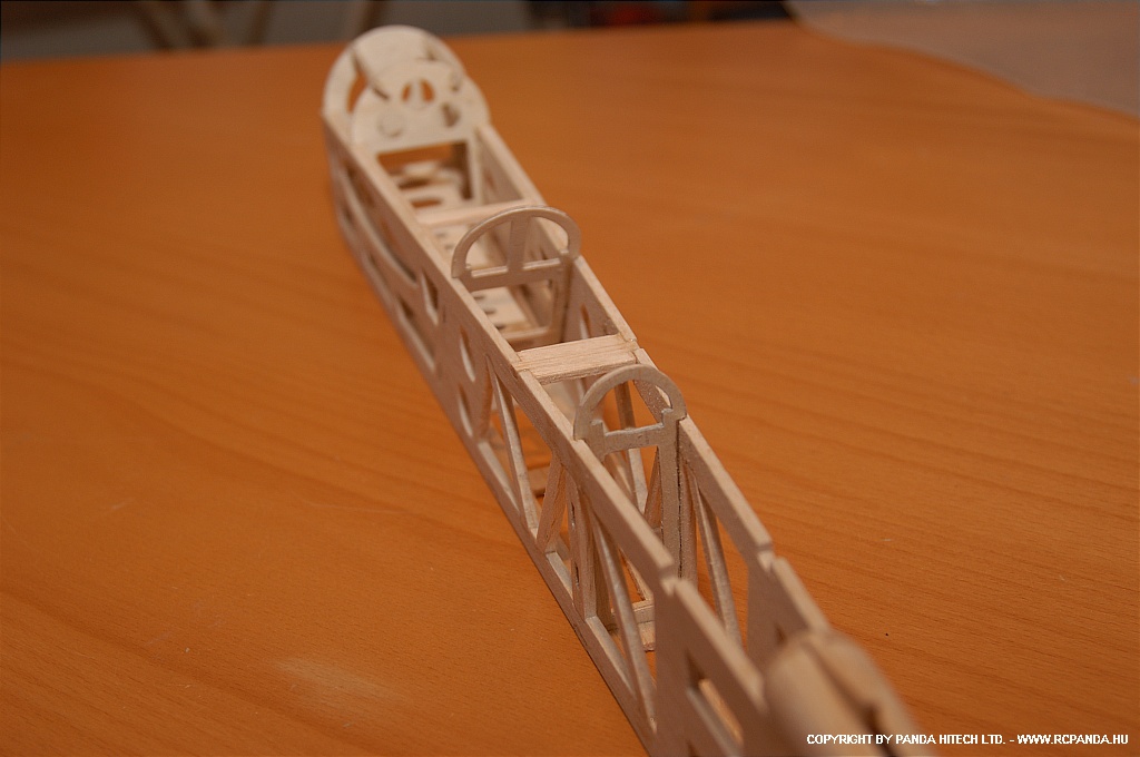

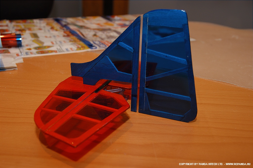

Kész a törzs szép mi.....

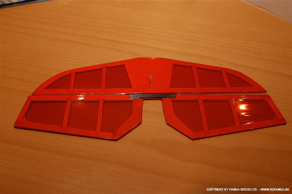

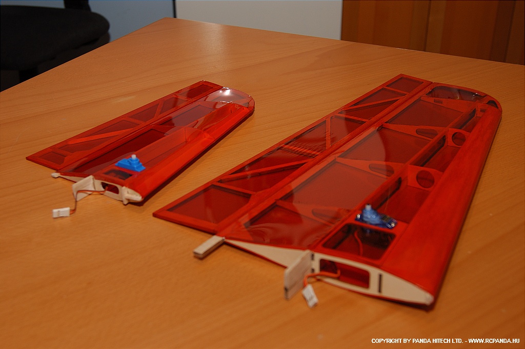

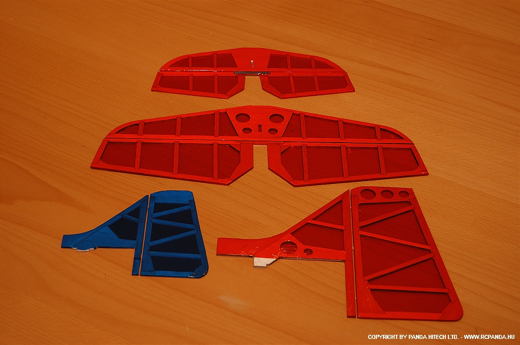

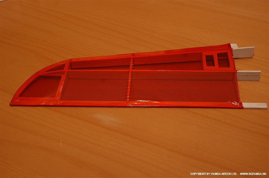

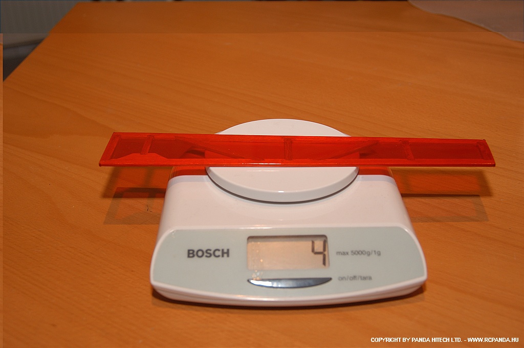

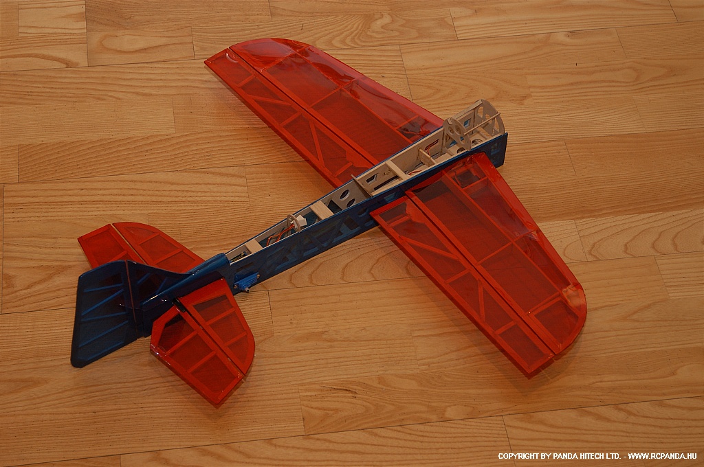

Szárnyak bevonva... meg kellett tanulni a oracover használatát...szerintem jó lett.

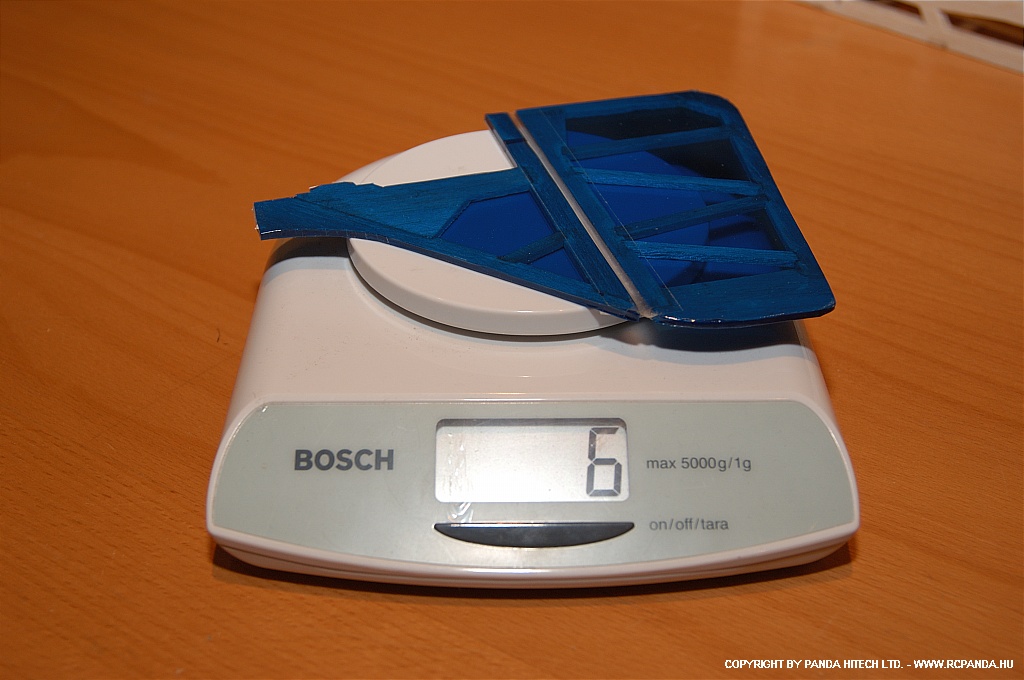

Természetesen a gép legegyszerűbb bevonható felülete az oldalkormány azzal kell
kezdeni a gyakorlást....

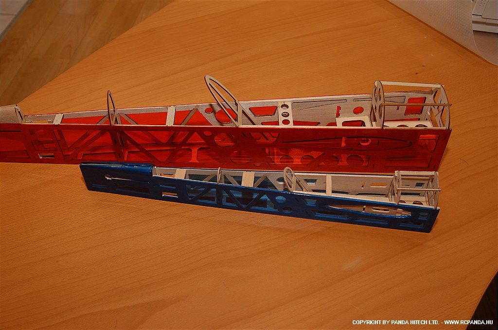

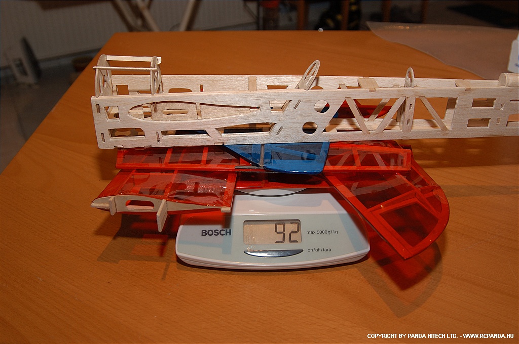

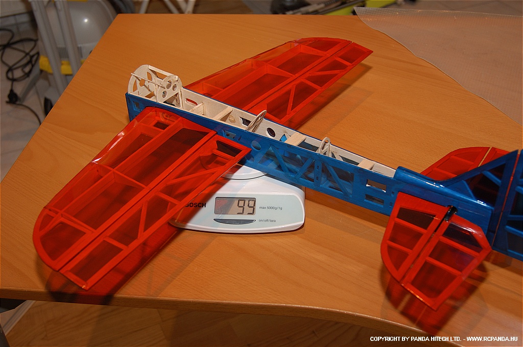

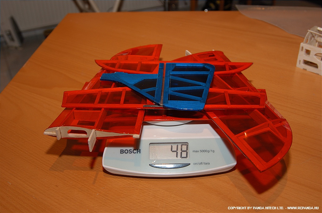

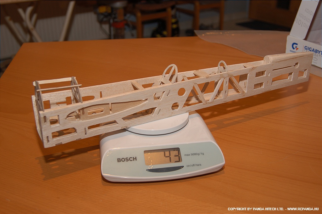

Mindösszesen 43 gr lett a törzs...
Összeillesztés előtti súly 92gr.

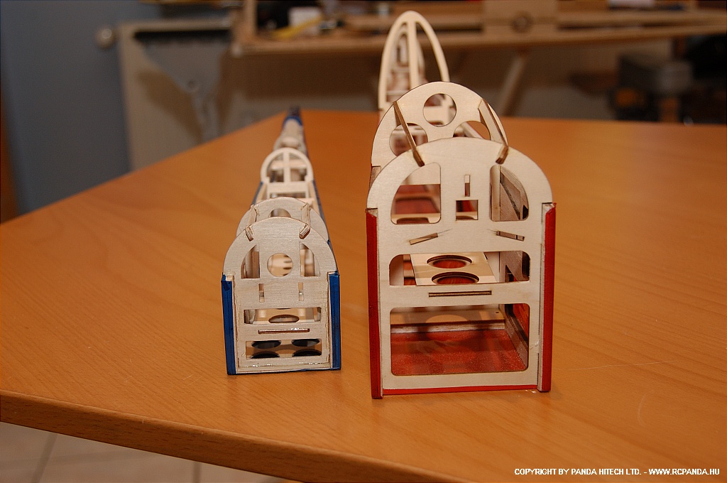

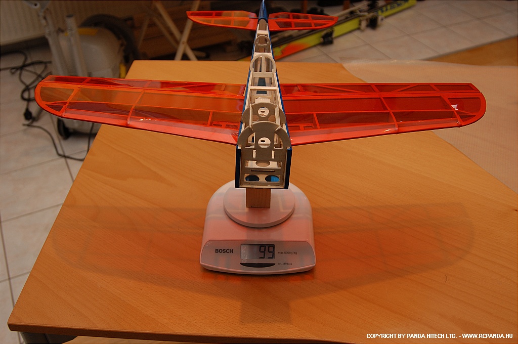

Nagy testvér amiről másoltam...
Némi összehasonlítás az eredeti részegységek közötti különbségekről....

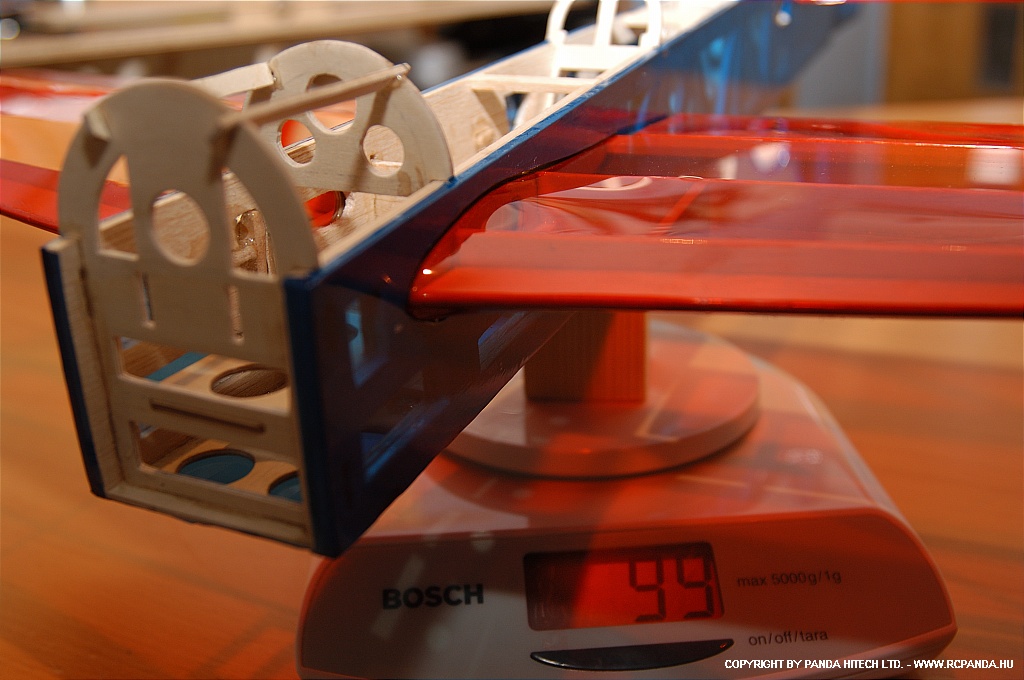

Gép üresen 99gr lett az eredeti gép 330gr üresen, szóval ez egy kicsit jobb
lett bár még nincs beleszámolva az orrburkolat és pilótafülke rendesen megcsinálva...
