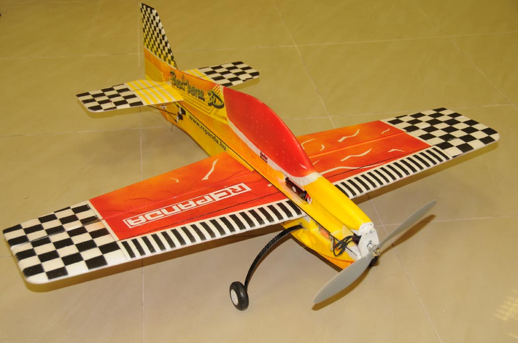

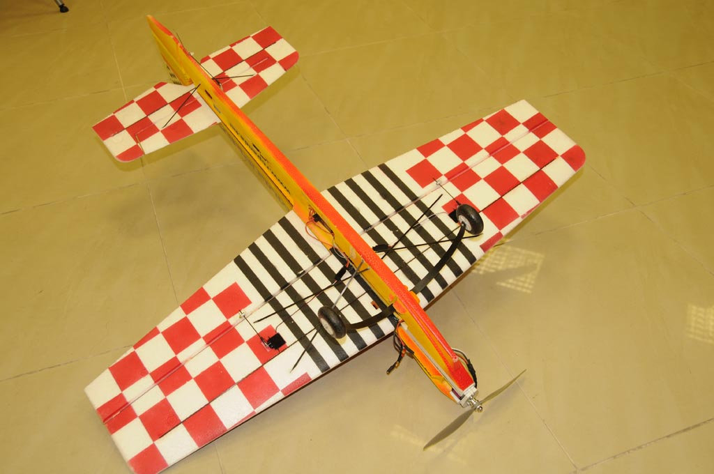

A gyári design nekem kicsit egyszerű volt a ződ nem az Én színem , így 4 órai maszkolás eredménye hamarosan felkerül....
A gép üres súlya csak a habanyag: 160gr !!!
Festés és összeragasztás után benne a gyárival szemben carbon rúd merevítésekkel a mostanni súly: 188gr !!!

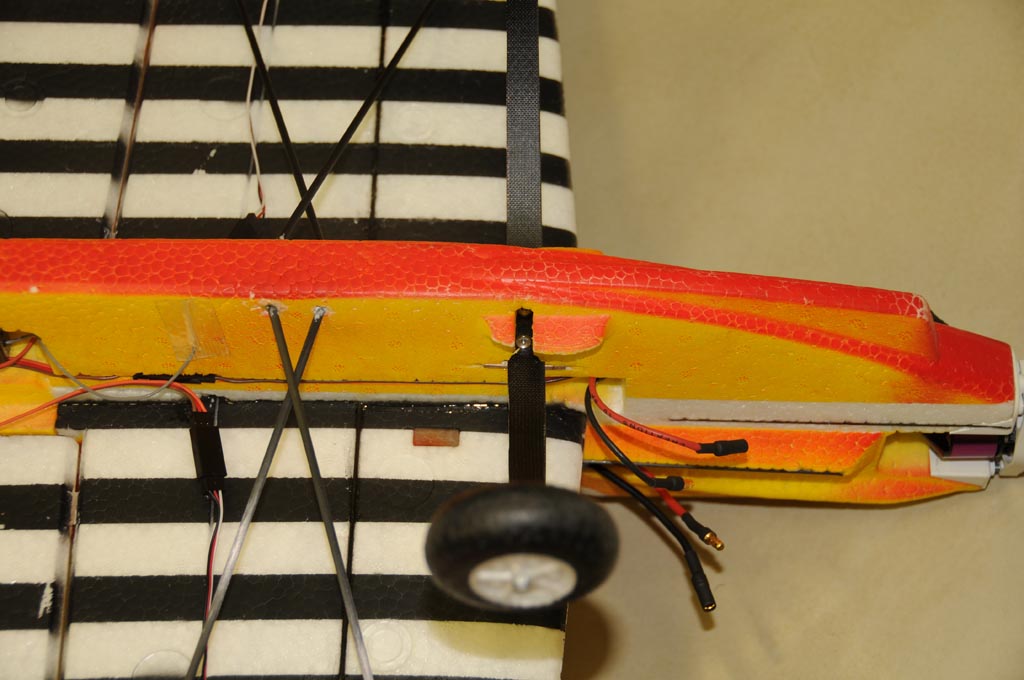

A szárnyba 1,5 carbon rúd került alulra és felülre, meg volt a gyári helye...
A magasságiba és a törzsbe 1,3 carbon rúd került.
A magassági és a szárny törzshöz képesti mozgását gyárilag belemart helyet árulkodnak hogy oda kell a carbon beépíteni, bele is teszem.
A motor rögzítésnél alul carbon rúd merevítésvan felül hiányzik, Én ott is megcsinálom mert lehegy hogy egy 70gr Hacker A30-28S lesz a végső motor,
mert hülyék vagyunk...
Minden szervó kábelnek meg van a helye így aerodinamikailag rendbe lesz a gép összeszerelés után is.
Még az átmenű kábel lyukak is elő vannak készítve pont akkorák, hogy a szervó csatlakozók átférjenek rajtuk.
Elképesztő a minőség.
A merevítések pont úgy találta ki a Multiplex ahogy nekem is tetszik és eddig is ez volt legjobb és legerősebb megoldás alul felül carbon..
Gyárilag üvegszál vezetéket adnak hozzá az is tökéletes , de nekem erősebb és könnyebb gép kellett....

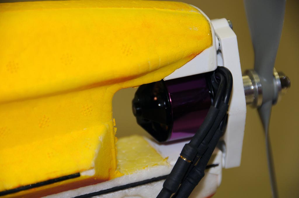

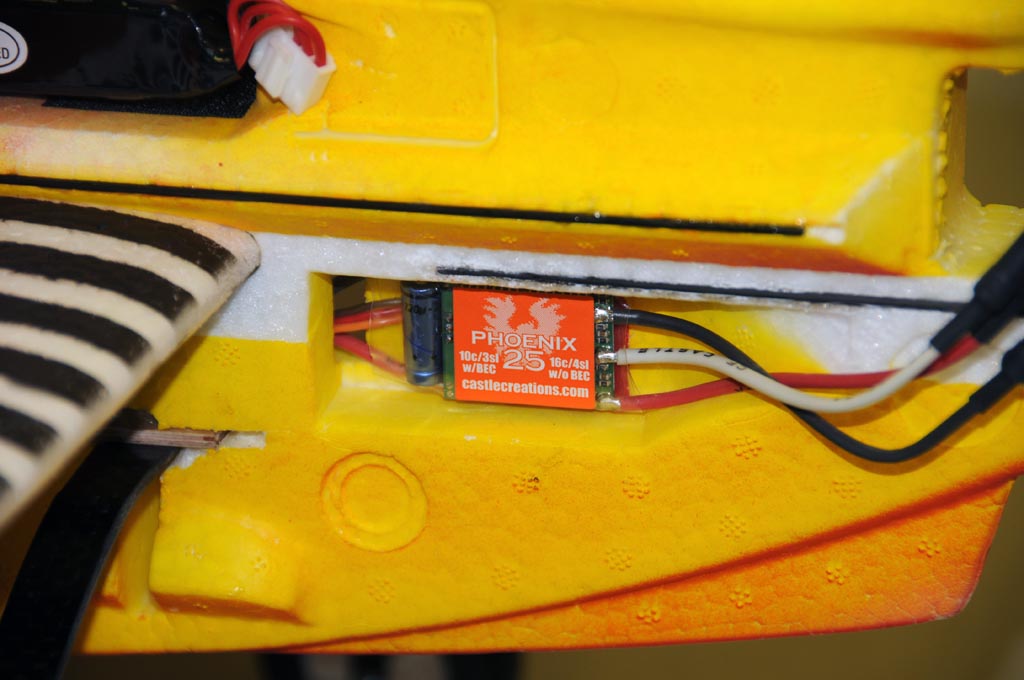

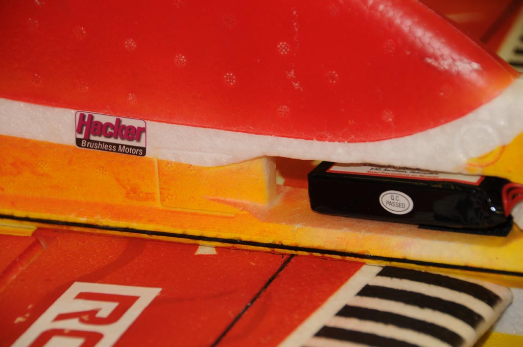

A konfiguráció a következő lesz:
Hacker A20-20L brushless motor
CastleCreations 25A szabályzó
Futaba 617FSS 2,4ghz vevő
InoLab HG-202HB szervó 4db
Apc 10x4,7 v. Apc-E 10x5 v. Apc 11x4,7 v. Apc-E 11x5,5 ezt még tesztelem...
Xenonpower 1000mah/11,1 v. 1300mah/11,1 v. 1500mah/11,1 ezt is még tesztelem...
Repsúly sacc per 440gr lesz...

A "célzászlós" részt hogy maszkoltad ki festés előtt ?
üdv:
Peti
hozzászólás Jul 7 2008, 07:26 PM
Létrehozva: #17
Hozzászólások: 244
Kiskockákat csináltam hagyományos festő szalagból (IMG:style_emoticons/default/smile.gif)
Jó van egy kis extra felszerelésem hozzá (IMG:style_emoticons/default/smile.gif)
Egy "öngyógyulú" plexi lap amin depront is meg mindent lehet szikével vágni de átvágni nem lehet és a belemélyedések pedig másnapra
visszanőnek és ez nem vicc hanem komoly ! (IMG:style_emoticons/default/smile.gif)
Arra felragasztom a festőszalag csíkokat és egyforma kockákat vágok ki majd a kockákat 1-vel felragasztom a gépre majd 1-vel fogom
festés után leszedni is ....

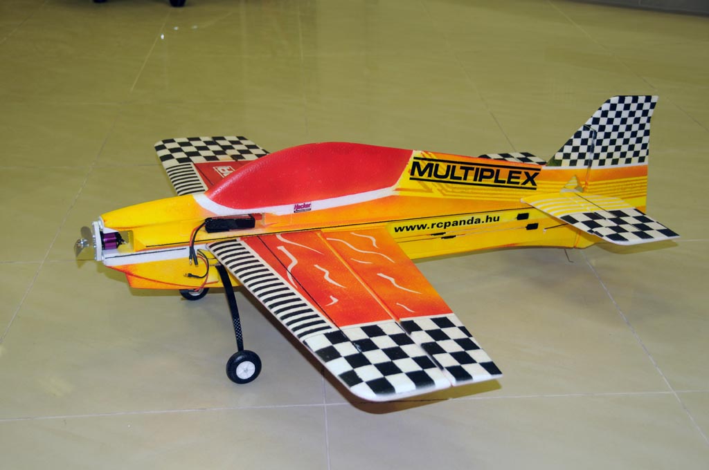

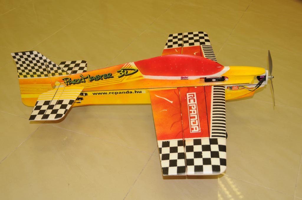

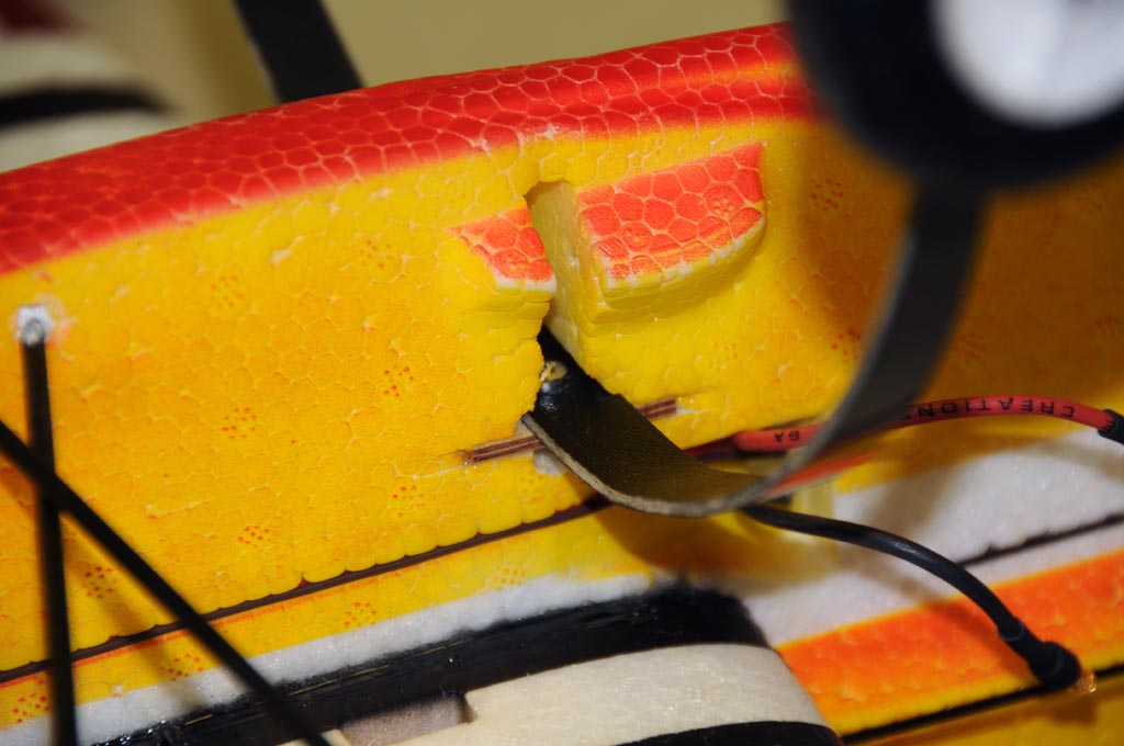

Új képek...ez a gép megrendelésre készült.
(IMG:http://www.rcpanda.hu/shop/images/DSC_6580_2.jpg)
(IMG:http://www.rcpanda.hu/shop/images/DSC_6581_2.jpg)
(IMG:http://www.rcpanda.hu/shop/images/DSC_6582_2.jpg)
(IMG:http://www.rcpanda.hu/shop/images/DSC_6583_2.jpg)
(IMG:http://www.rcpanda.hu/shop/images/DSC_6584_2.jpg)
(IMG:http://www.rcpanda.hu/shop/images/DSC_6585_2.jpg)
(IMG:http://www.rcpanda.hu/shop/images/DSC_6586_2.jpg)
(IMG:http://www.rcpanda.hu/shop/images/DSC_6587_2.jpg)
(IMG:http://www.rcpanda.hu/shop/images/DSC_6588_2.jpg)
(IMG:http://www.rcpanda.hu/shop/images/DSC_6589_2.jpg)
(IMG:http://www.rcpanda.hu/shop/images/DSC_6590_2.jpg)
Konfig mint az Én gépemben csak ebben már az új A20-20L EVO Hacker van !
Mégjobb hűtés könnyebb motor súly a megszokott teljesítménnyel.
Repsúly 594gr. Carbon futószár könnyebb mint a gyári a kerék maradt.

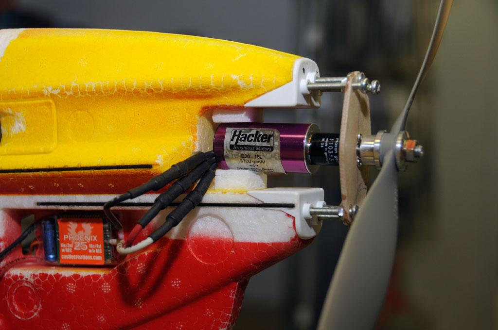

Egy újabb teszt következik:
A motor: Hacker B20-15L +4:1 Planetary Gearbox és Apc 10x4,7
(IMG:http://www.rcpanda.hu/shop/images/DSC_6636_parkmaster_hacker_b20_15l.JPG)
